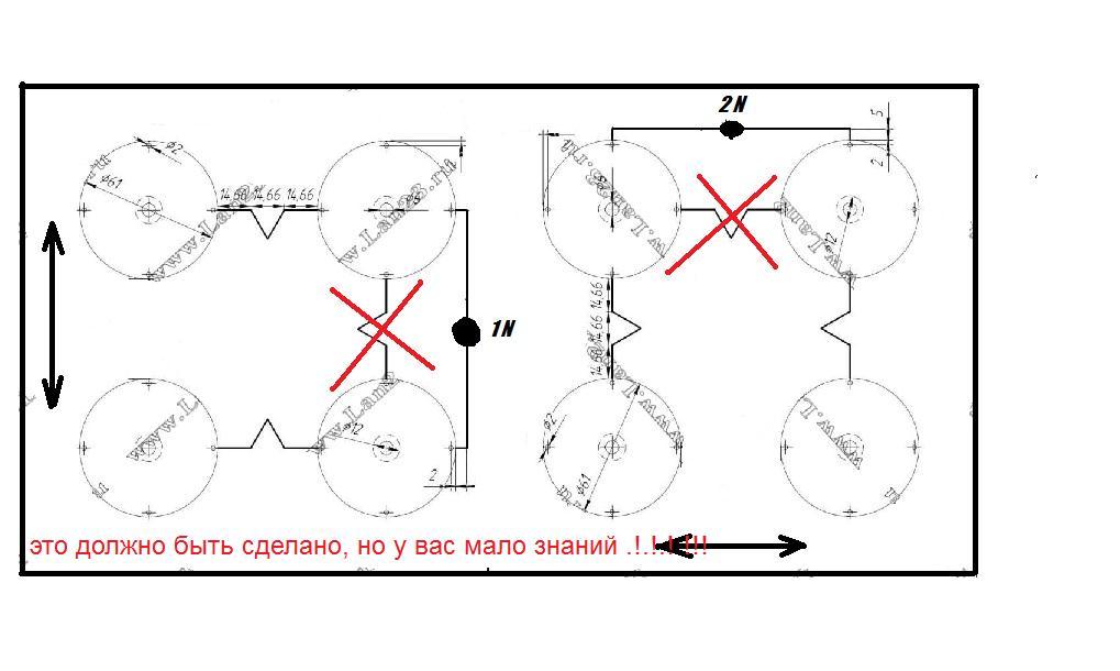

                    ,,,,,,,Click on the image to enlarge.  Name: image.jpg Views: 0 Size: 59.1 KB ID: 321942
                      1) биквад с рупорным рефлектором
                      2) Пушка BDM-2
                      3) 2х2 из эллипсов
                      4) Батвинг
                      5) WBME MIMO 2x2
                      Из всего рекомендую пушку, т.к. она очень просто делается MIMO 2x2, а на LTE-1800 польза от МИМО очень велика
                      Китайский Sunrise это просто диполь-бабочка. Нормальной его работе мешают 2 кабеля спаянные встык. А так должен работать на уровне диполя встроенного в модем если убрать балластный кабель.
