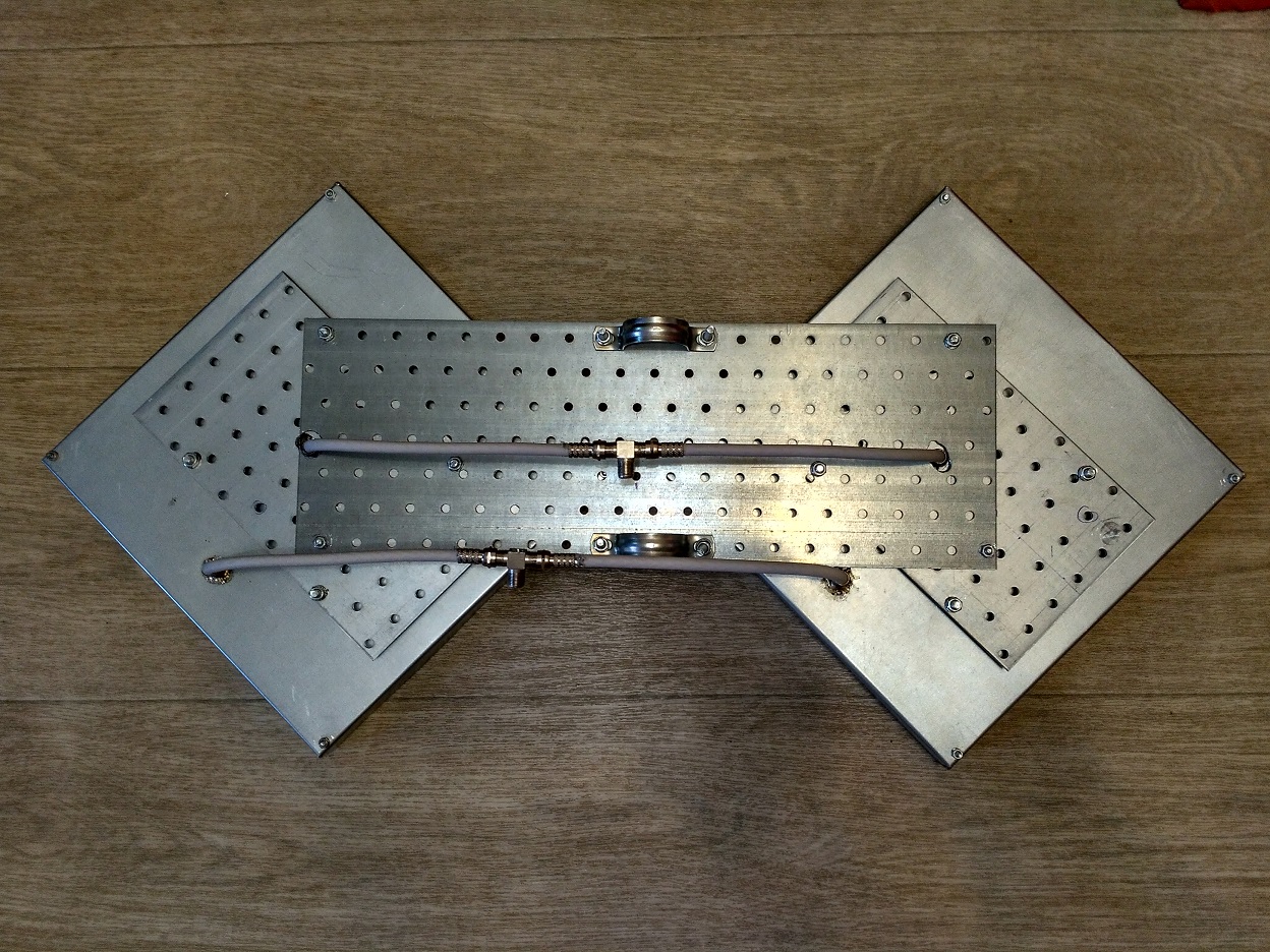

Это конструкция 75 Ом.Сообщение от Astaros Посмотреть сообщениеЭто.
_http://4pda.ru/forum/index.php?showtopic=460625&st=5840#entry50162786Последний раз редактировалось Aleks07111971; 15.02.2017, 07:16.
Когда человек будет делать конструкцию, чуть больше само получится.Сообщение от jomy Посмотреть сообщениеувеличить размер, чтобы попасть в частоту 2600
ОК, а затем положить размеры ... !!!Сообщение от Vodkaman Посмотреть сообщениеКогда человек будет делать конструкцию, чуть больше само получится.
Коэффициент укорочения к.у. (k) лучше смотреть в спецификации кабеля. Кабель с которым я считал модель имеет к.у. -0,808.Сообщение от jomy Посмотреть сообщение3*lambda/4*k
Но и этого недостаточно, электрическая длина не всегда совпадает с расчетной, поэтому лучше прогнать эту сборку через моделировщик, прежде чем делать.
Да это без разницы на чем соединение будет, тебе самое главное соединить борт к борту антенны, причём в одной поляризации.Сообщение от alexei7805 Посмотреть сообщениеА если заменить пластину на трубу пластиковую?
А как же пост 899 ? http://www.lan23.ru/forum/showthread...l=1#post137718
Как правильно расположи:mda:ть?
По этому рисунку надо правую верхнюю сторону левой антенны соединить с левой нижней стороной правой антенныСообщение от alexei7805 Посмотреть сообщениеА как же пост 899 ? http://www.lan23.ru/forum/showthread...l=1#post137718
