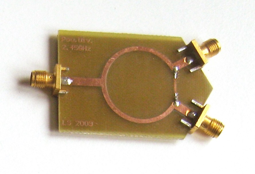

Вы покажите, каким кабелем будите разводить, а там посмотрим, что лучше кольцо, или платку...

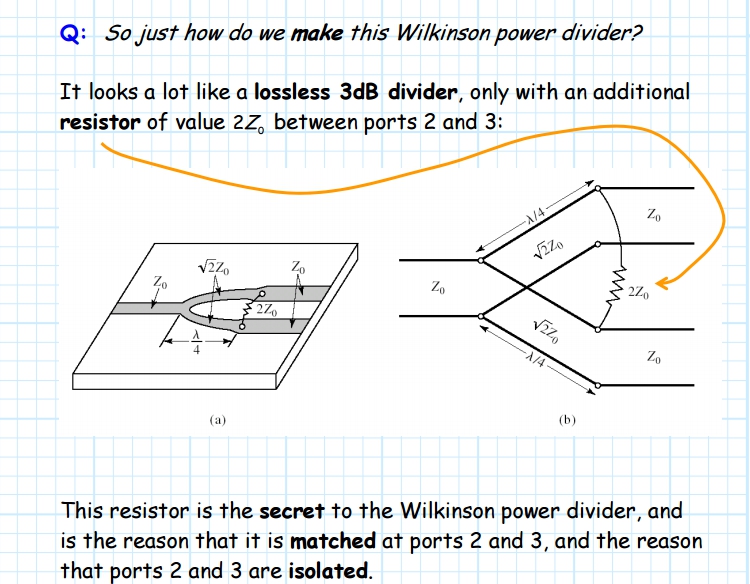

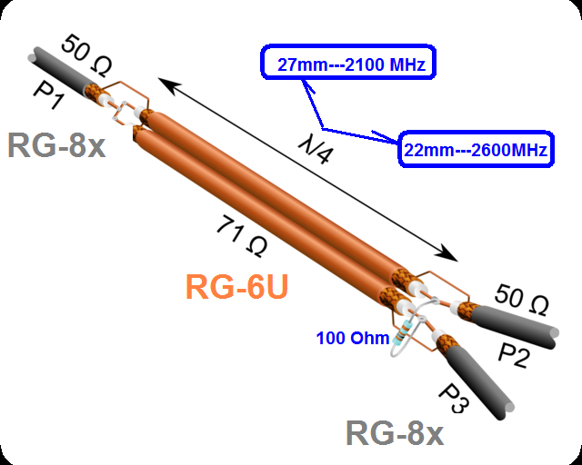

Но, без этого сопротивления схема будет работать?Сообщение от uve Посмотреть сообщениеЭто схема моста Вилкинсона с балластным резистором(погуглите её). Он нужен для улучшения работы схемы при обрыве одной из нагрузок.

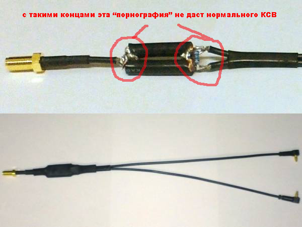

Интересно, а сам то ты сможешь такое сделать, без приборов, чтоб оно нормально работало???Сообщение от jomy Посмотреть сообщение

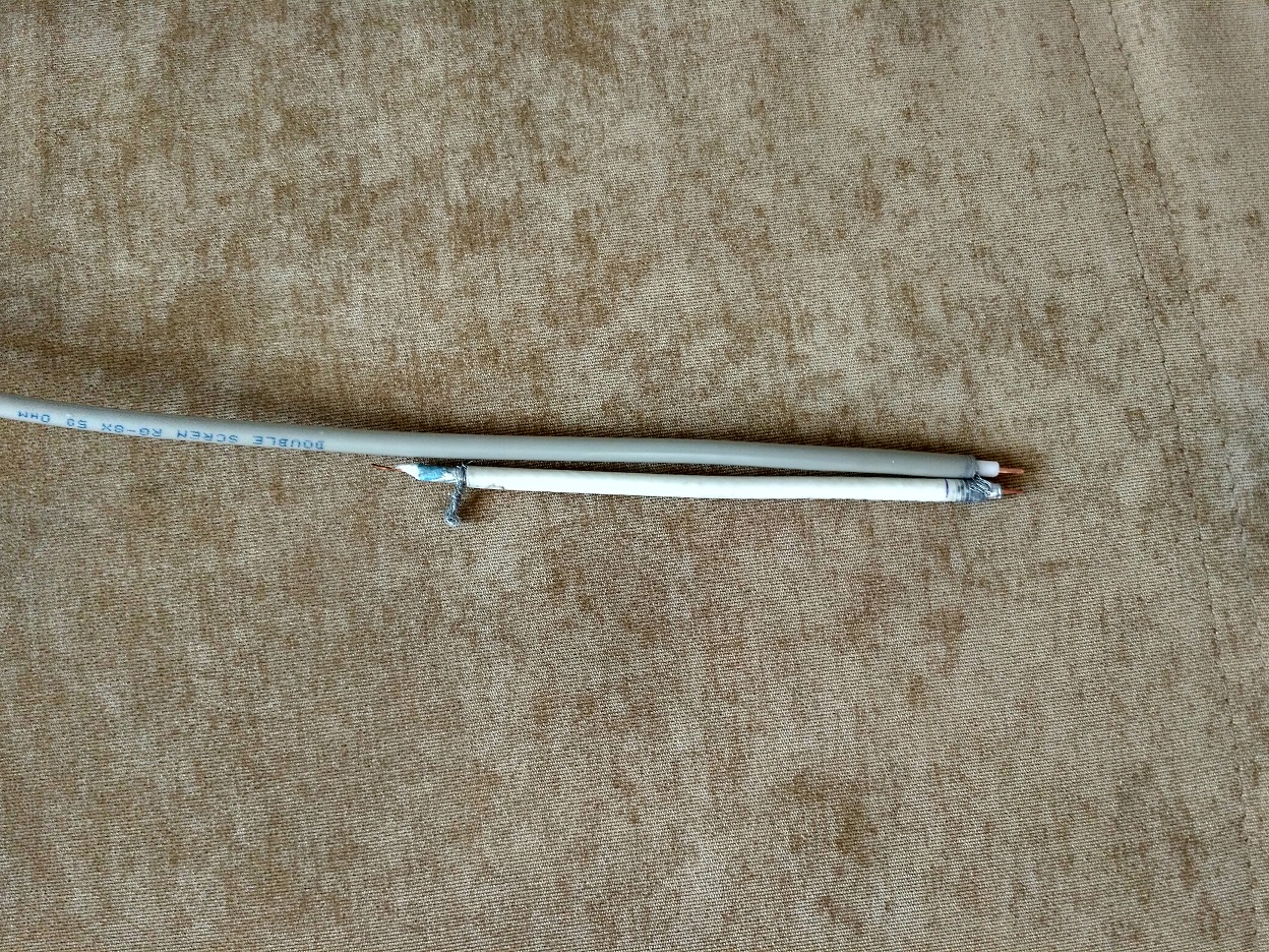

Повторю ещё раз, даже не пытайтесь сделать ничего подобного, не имея возможности настроить... Это будет не лучше, чем все кабели скрутите в параллель!

Кольцо можно применять только с фторопластовыми кабелями, внутренний диаметр 5-6 мм. Антенну от мачты изолировать не надо.Сообщение от alexei7805 Посмотреть сообщениеВсе это хорошо, но на пост №900 ответьте плиз..
