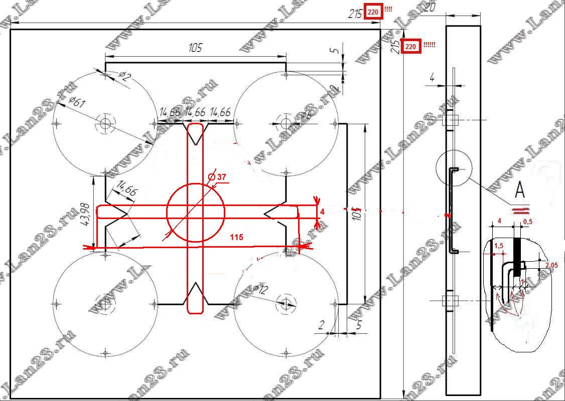

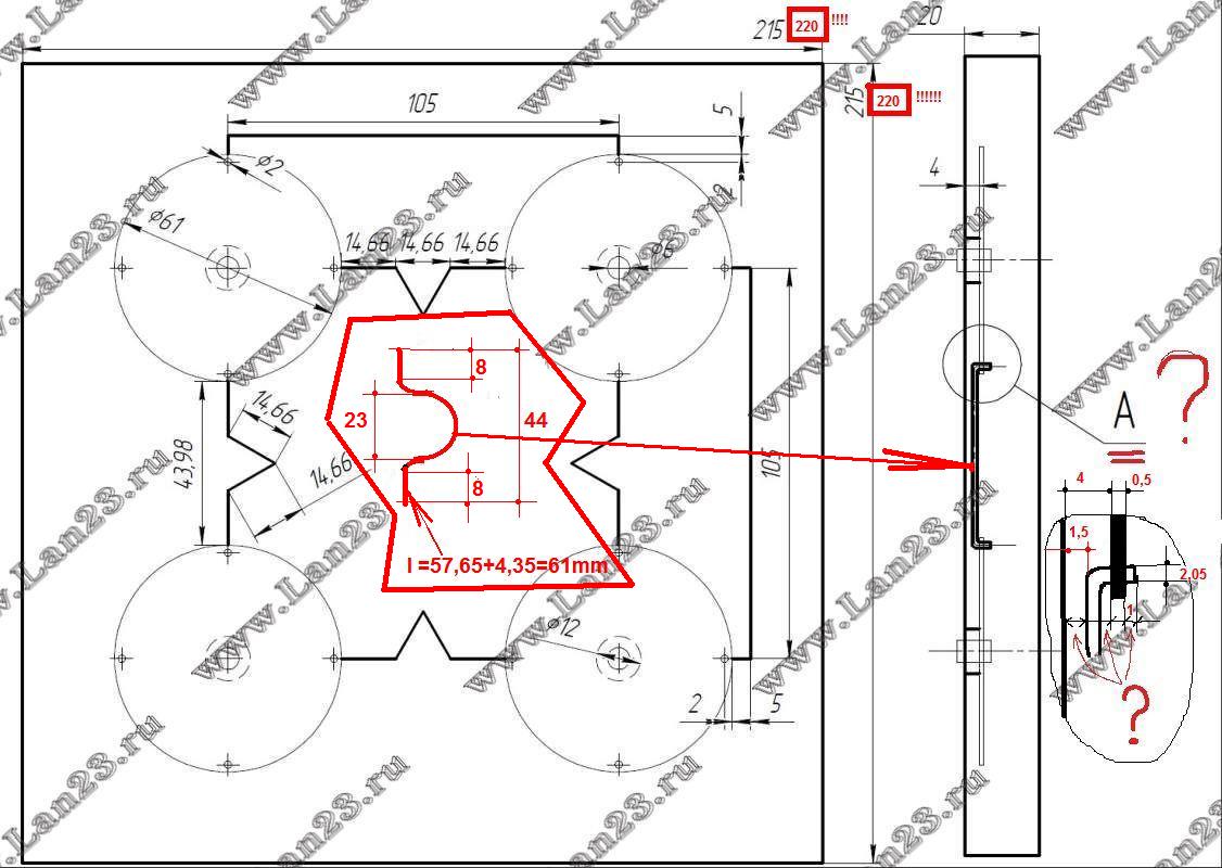

Антенна 4G
    Так что, я стараюсь делать оптимизацию ..!!!
    Thank you! I understand
    evolution
    first embodiment оригинал и его характеристики
ID:	223122 Нажмите на изображение для увеличения.
ID:	223120 Нажмите на изображение для увеличения.

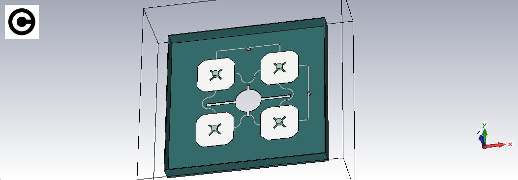

    improvement первая модернизация
    Further improvement вторая модернизация

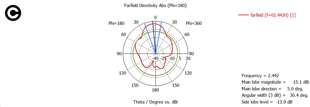

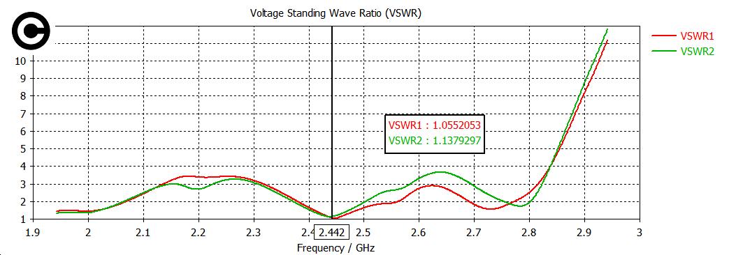

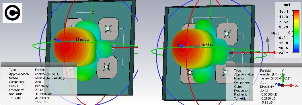

    After the evolution of the parameters are preserved. I am not a professional. Хочу выяснить характеристики в том числе частотные в остались прежние?
    I lose you time for that to spread out on the shelves in my head. I am very grateful. Что то в голове мешанина, хочу понять почему переключились на вафай
    Извините модераторы, я хочу двойным переводом уточнить у jomy что мне надо. На сайте в основном профессионалы и очень хорошо, что простому смертному оказывают помощь.
    ниже пишите перевод и тогда всё будет ОК!

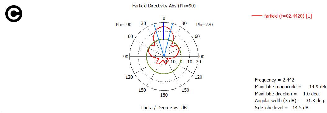

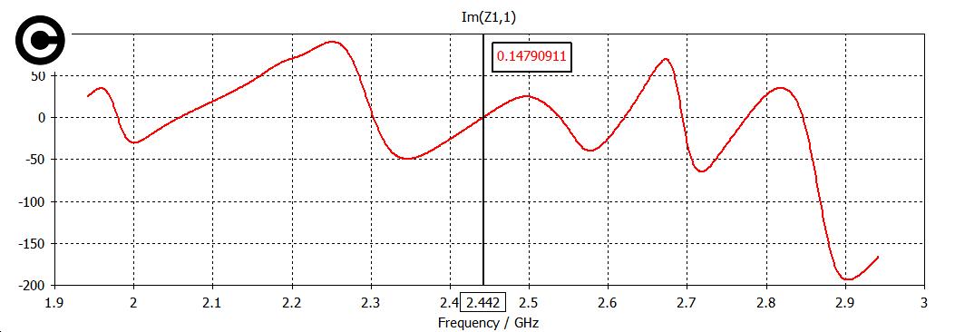

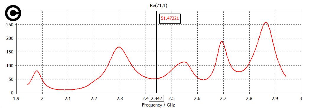

      So you have to watch ...

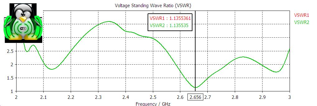

        jomy My reverence. Very good and clear.
        Очень хорошо и понятно.
        It can be so beautiful on 2500-2530 / 2620-2650
        Это может быть так красиво на 2500-2530 / 2620-2650

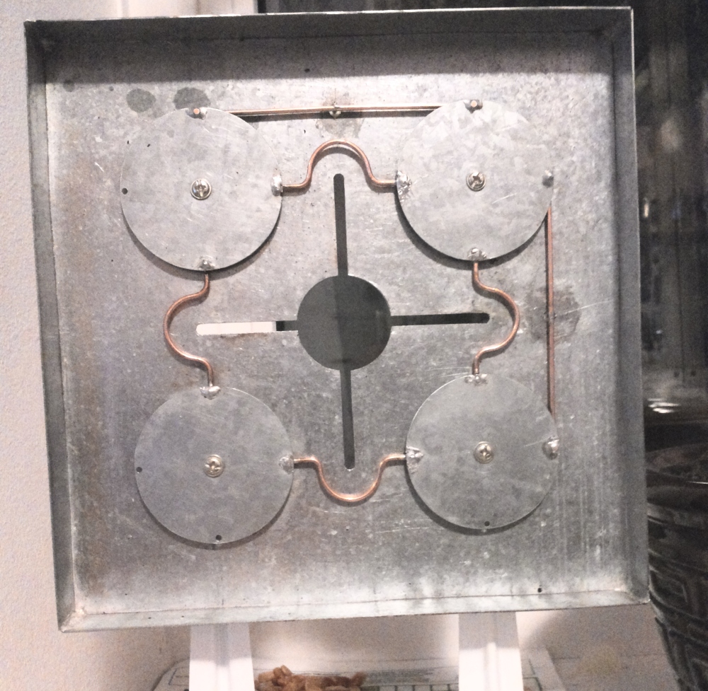

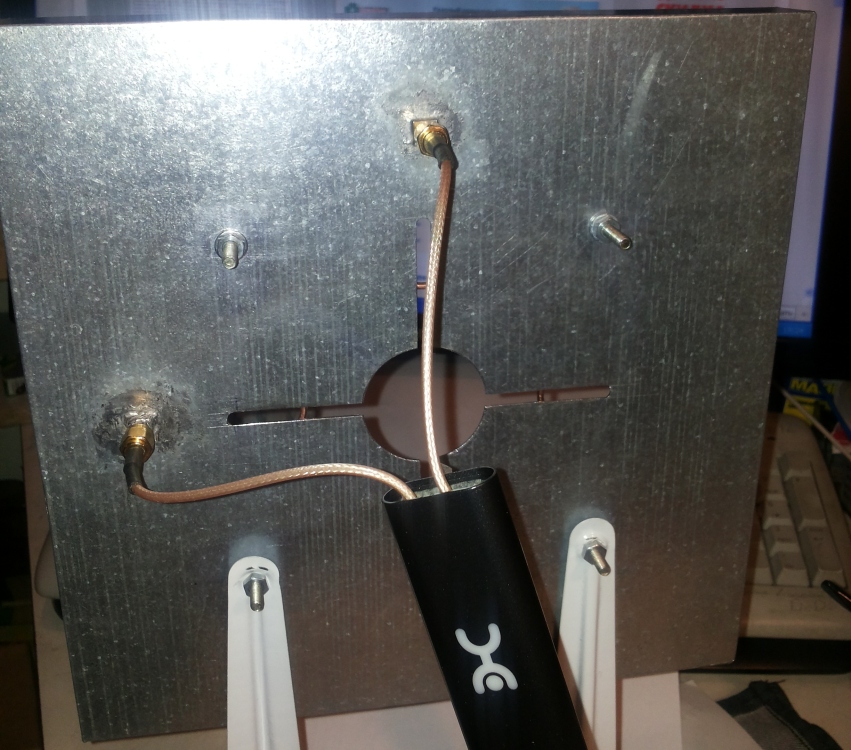

            Переделал таким образом.
ID:	223159 Нажмите на изображение для увеличения.
ID:	223160 Нажмите на изображение для увеличения.
              You're a formidable man,,,!!! and what were the results of the antenna cuttings...???

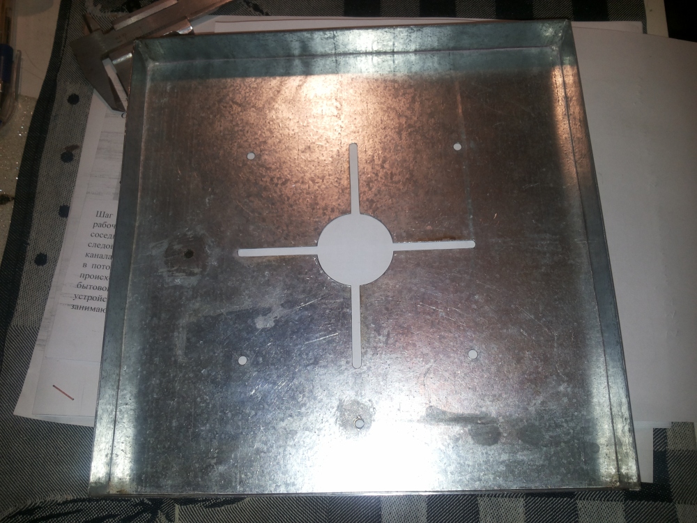

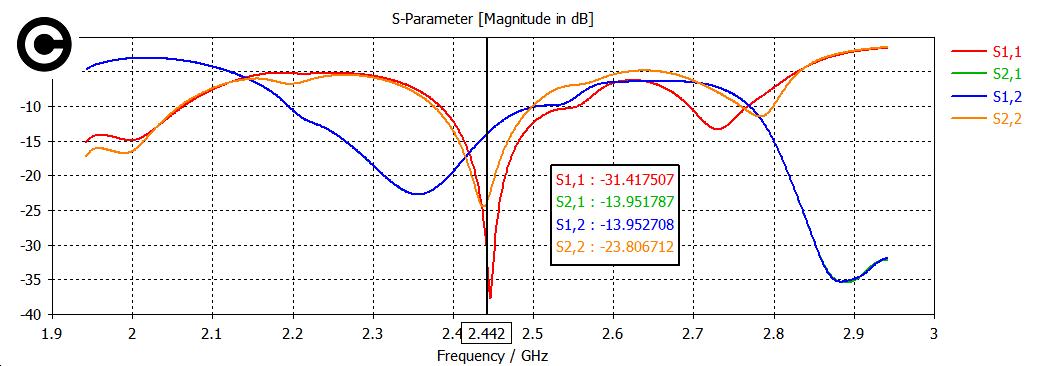

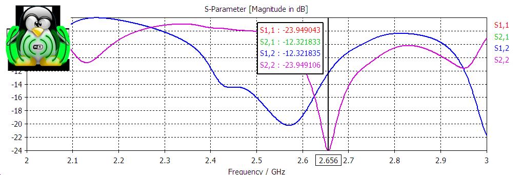

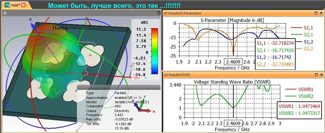

                    Starik0, возможно Вы хотели улучшить развязку между портами? Не думаю, что этот вырез крестом в рефлекторе что то изменит в характеристиках развязки.
                    Если только расстроит входной импеданс.
                      Да jomy предположил, что развязка улучшится, я вырезал, сейчас перепаиваю линии связи. Скачал пару спидтестов попробую увидеть разницу с открытым и закрытым крестом.
                      Правда сигнал yota в городе хороший, но посмотрим.
                        А и смотреть нечего, данная схема не обеспечивает развязки, кроме этого антенна не по одному параметру не соответствует ГОСТу))).

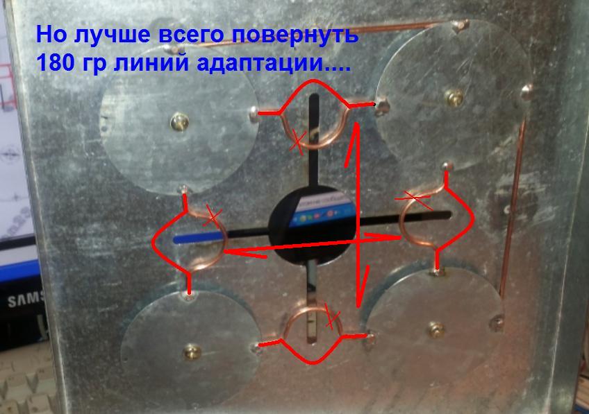

                            Развернул линии питания, теперь уж завтра сделаю заслонку в зад и посмотрю, может, что увижу.

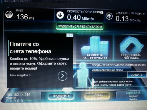

                              Вот на что хватило тяму для проверки антенны. Скорость на Юте стоит 512 Кбит/с
                              1-закрытый медью крест.

                              Подсоединил один вывод антенны( назову его 1),
ID:	223185Это горизонтальная поляризация Нажмите на изображение для увеличения.
ID:	223186 Это вертикальная плялизация
                              По вертикали картинки одна поляризация.
                              А вот куда бы не подсоединял один второй вывод антенны, связи нет интернет не определяется, то ли так и должно быть то ли спалил что нибудь в Юте при пайки кабелей?
                              Специалисты по антеннам пожалуйста прокоментируйте результат, что еще сделать возможно.
                                Вывод был предсказуем, вырезание такого креста не имеет смысла. Jomy мне напоминает средневекового алхимика, который не зная основ химии, перемешивает подряд всевозможные ингредиенты, надеясь на получение золота. Тоже метод.
                                Посоветовать, из простого, могу сделать подобие антенны обратной волны. Т.е. получите увеличение сигнала за счёт расположения своей антенны в интерференционном максимуме поля сигнала.
                                Для примера привожу на скрине результат расчёта интерференционной картины поля на частоте 2050 МГц перед листом металла размером 0.7*0.7 метра. Нормаль металла должна совпадать с направлением на БС.
                                Направьте свою антенну на подобный лист с расстояния около 1000/1100 мм(подобрать по максимуму сигнала). На скрине я ошибся с цифрой 0.65 м.
