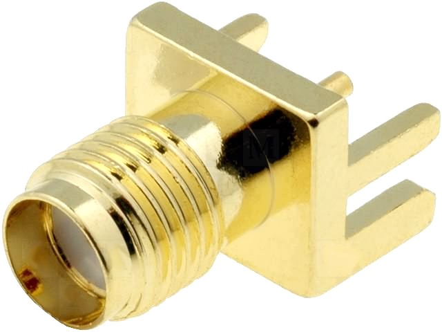

Вспомнил про обрезки профнастила крашеного - почистил . Толщина - 0,5 мм. Паяется отлично .
Решил для начала собрать эту антенну
Продолжаю сборку .
Но остались вопросы :
1. Выступающую часть проволока над патчем надо стачивать ?
2. Будет установлена антенна в полистироловой коробке (толщина стенки приблизительно 2 мм. ) -сильно повлияет на
характеристики ?
Начал изготовление
Жду прибытия разъемов .
P.S. Болты и гайки металлические временно для сборки .
