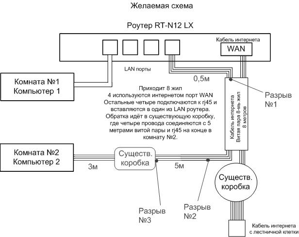

Общая схема такая: провод интернета 4 провода (1,2,3,6) приходит на роутер RT-N12 LX в порт WAN.
У меня квартире уже заложен провод, и я хотел использовать 4 неиспользуемых провода витой пары для создания обратки и подключения инета в другой комнате на другом компьютере.
Приходит 8 жил
4 используются интернетом порт WAN
Остальные четыре подключаются к rj45 и вставляются в один из LAN роутера.
Обратка идёт в существующую коробку, где четыре провода соединяются с 5 метрами витой пары и rj45 на конце в комнату №2.
Вопрос: как правильно спаять, чтобы появился сигнал?
Провода и rj45 прозваниваются тестером, с этим всё впорядке.
Уже и скручивал, и паял, всё равно мониторы не горят (разводка и соединение кабеля правильны, всё проверено)
Может припой особый нужен или купить медных трубочек, и попытаться соединить провода ими.
Спасибо.
