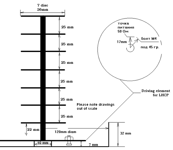

 А расчитать это можно? Кроме того, что само понятие импенданса странное, хотя измеряется в тех же Омах, "только других", и если в кабеле оно определяется соотношением диаметров проводника и экрана, то в антенне оно каким-то образом зависит от расстояния до даже незаземленного отражателя. Где блин логика?Сообщение от uve Посмотреть сообщениеУ зига Харченко наибольшее усиление определяется на частотах где длина стороны 0.375L. При больших длинах стороны начинается развал ДН.
 От высоты зига над рефлектором больше зависит входной импеданс и немного меняется усиление.
 Логика в том, что кабель содержит ЭМЭнергию только внутри себя. А " две антенны, расположенные на относительно небольшом расстоянии друг от друга, оказываются связанными между собой электромагнитным полем и параметры каждой из них зависят от степени связи и от режима работы каждой антенны"( С.И. Надененко " Антенны" стр 129).

 Вот я тоже думал, что сопротивление зависит от расстояния между зигами. А оказалось, что это вообще роли не играет, а оказывается, что существует некая таинственная связь с незаземленным экраном, в котором троли наводят ЭМЭ. И что можно вместо того, чтобы подключить жилу к одному плечу, землю к другому, вообще накоротко замкнуть излучатель по постоянному току и заоодно замкнуть жилу через кабель в полволны.... и все это, блин, работает!!!!Сообщение от uve Посмотреть сообщениеЛогика в том, что кабель содержит ЭМЭнергию только внутри себя. А " две антенны, расположенные на относительно небольшом расстоянии друг от друга, оказываются связанными между собой электромагнитным полем и параметры каждой из них зависят от степени связи и от режима работы каждой антенны"( С.И. Надененко " Антенны" стр 129).

 Vodkaman. Рамка зига как ты видишь замкнута по постоянному току с рефлектором, но нас постоянный ток мало интеремует, так вот по токам ВЧ эти стойки не замыкают антенну, поскольку в этих точках (точка нулевого потенциала) ВЧ тока - НЕТ (когда то для меня электрика, это было ударом!) Привык однако!)))
 Vman, вы можете выбрать между двумя версиями,,,Сообщение от Vodkaman Посмотреть сообщениеПосоветуйте, какую высоту h выбрать, чтобы сопротивление антенны было 300 Ом?
 h=88mm
 Сообщение от Vodkaman Посмотреть сообщениеJomy, я выбираю вариант А. Спасибо!
 У меня вопрос: h=88mm (3,5") - это высота оригинальной антенны Hoverman, по расчетам моя высота h=51mm, как получилось, что высота так изменилась?
 ,,, Я думаю, что это должно быть сделано через разведочное...!!!
