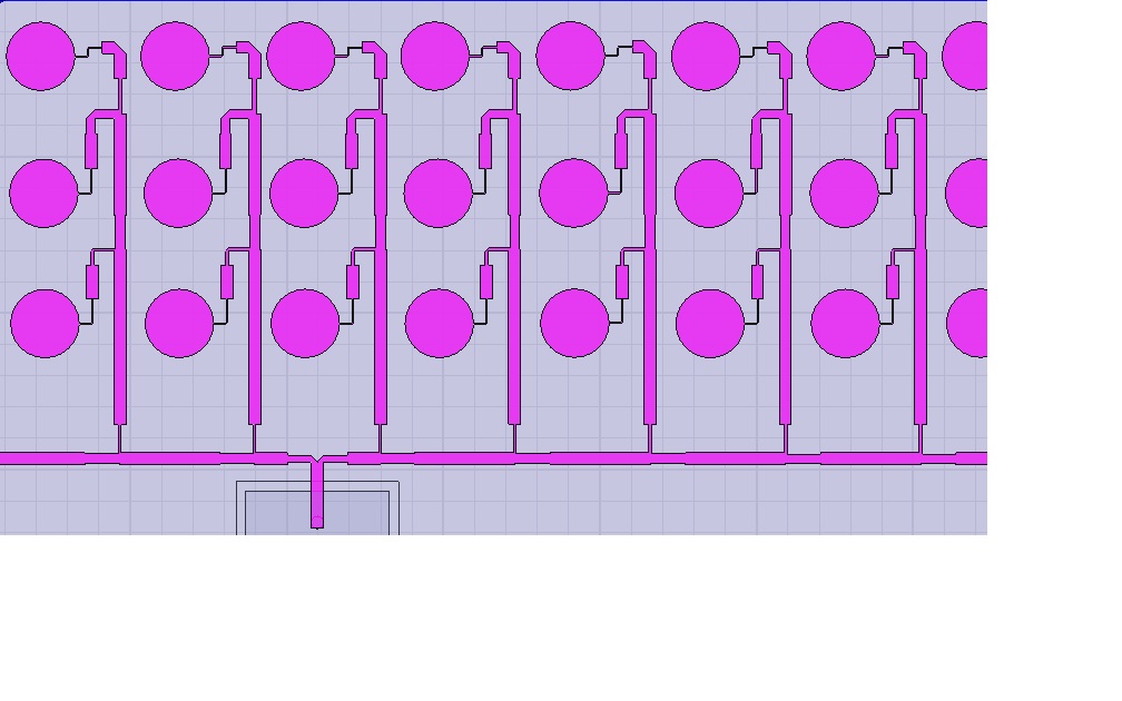

Уважаемые знатоки! Бьюсь над новым для себя типом антенн - микрополосковые. Хочется сделать решетку 10х3 или 10х4. Прямоугольный излучатель я уже рассчитал, а вот с делением мощности возникли проблемы. Всю литературу перерыл, но увы и ах.... Подскажите, может кто считал такие антенны. Прикладываю часть антенной решетки, смоделированную в HFSS. хочется создать нечто подобное.

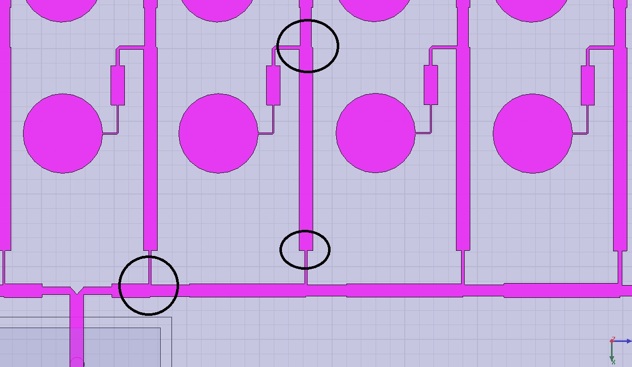

в HFSS создаю микрополосковую ФАР
Сообщение от uve Посмотреть сообщениеСтройте схему питания подобной антенны исходя из условия, что все патчи должны запитываться синфазно, равной мощностью. Поэтому в месте каждого разветвления нужны входные импедансы обеспечивающие равные( или неравные) деления мощностей, а длины полосков обеспечить синфазность.
Вот в этом и проблема. я всё понимаю, а посчитать не получается.
Как я себе это представляю:
каждый излучатель по 50 Ом. Вход тоже 50 Ом. Основной 3дБ делитель тоже не проблема посчитать. мне неясно как несимметрично поделить мощу. какие импедансы на краях этих делителей (ответвителей). и неясно как посчитать какая длина полосков необходима. (Полагаю, что L/4)
Мощность равна квадрат напряжения делить на сопротивление. Т.е. если нужно поделить мощность в соотношении 2:1, соотношение сопротивлений должно быть 1:2. Вспоминайте законы Ома и Кирхгофа, потом беритесь за антенны.
Входное сопротивление патча можно сделать и 50, и 100, и 200 Ом, прежде создания синфазной решётки, разберитесь с одним патчем.
Представить себе что это не антенна, а трубопроводы, а пачи это резервуары с калиброванными отверстиями, подвод жидкости с одного места, сразу можно представить потерю давления жидкости на участках .
