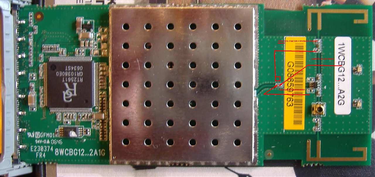

    В архиве фотки по которым можно понять как разобрать карту и что куда и как паять.

        моя карточка ревизии e2 очень отличается от других ревизий. фото в архиве. подскажите, куда и что паять.
          #49
          Тут все просто ,удали кондер ближайший к железной коробке.К дорожке которая идет в коробку ...паяеш центральную жилу кабеля а рядом зачистиш массу и припаяеш оплетку кабеля.

            Ну так народ же видимо не паяет (ну типа вообще) вот и были вопросы - носом ткнуть что и куда.

                Блин...ну ты даеш я ж подробно все описал...Вот так .
                И по поводу второго вопроса про внутреннюю......небудет.

                  а если я не буду удалять конденсатор, а срежу перед ним дорожку(на случай, если захочу обратно внутреннюю)? и еще: если я сделаю переключать с внешней антенны на конденсатор и соответственно внутреннююю, то качество сигнала на внутренней антенне не ухудшиться?

                    А что делать если свич уже удален ? Вместо него перемычка, как было указано в более раннем описании переделки на vbm.lan23.ru/vbm.lan23.ru/wifi/DWLG630/DWLG630.html (сайт почему-то не открывается).
                    Пигтейл припаян правильно, но карточка потеряла чувствительность.
                    Карточка работает. Причем работает через внешнюю антенну - это заметно по изменению уровня сигнала при откручивании антенны (пигтейл и антенна с роутера Dlink DI-714P+). Видит WIFI сети. Но очень сильно упала её чувствительность. Примерно наполовину или даже больше, по сравнению с другими карточками. Таким образом, я полагаю, что зря отпаял свич и вместо него поставил перемычку (капля припоя). Видимо свич все таки необходим - он как раз и выполняет свой функционал - ведь мощность сигнала через внешнюю антенну больше, поэтому он всегда будет переключен на нее.
                    Что можно попробовать припаять на его место вместо перемычки ?
                    Возможно диод или.. Подскажите как быть, а то получается испортил карточку..
                    Ну и в итоге подтверждаю, что свич лучше не отпаивать.

                        с тех пор ничего не поменялось. я полагаю, что зря удалил свич. пользовался этой фоткой http://www.lan23.ru/wifi/DWLG630/G650revC3_1.jpg

                            А ниче не делать искать свич ибо он комутирует не антенны а тракты прием передача.
