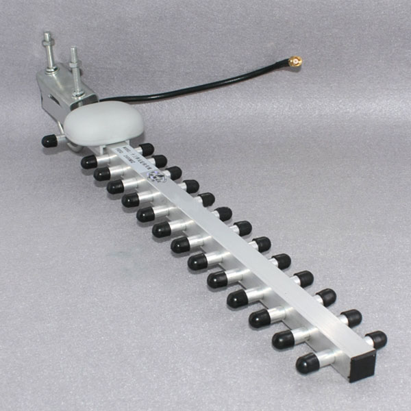

1) 13 Elements 2.4GHz 20dBi 20 dBi High Gain WIFI Wireless Directional YAGI Antenna

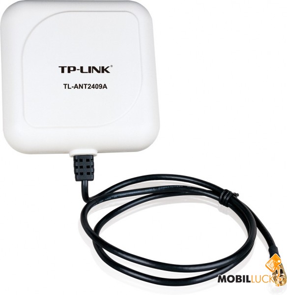

2) TP-Link tl-ant2409a (2.4ГГц направленная 9дБи антенна)

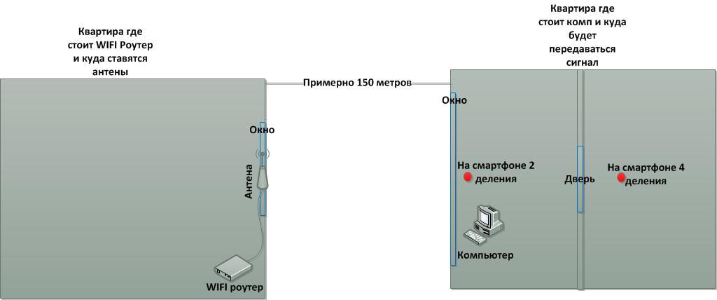

По просьбе форумчанина, сделал схему, думаю понять можно по ней
Спойлер (+/-) (картинка)
немного поясню схему: в квартире где стоит роутер - роутер находится почти возле окна, антенна цепляется на окно
в квартире куда будет передаваться сигнал и где стоит комп, окно почти во всю длину стены (большое), комп стоит почти впритык к окну, квартира поделена не две части, прикол в том что чем ближе к окну, тем слабее сигнал (две линии), если зайти во вторую часть квартиры (дальше от окна), то сигнал подымается до 4 полосок (на сотке).

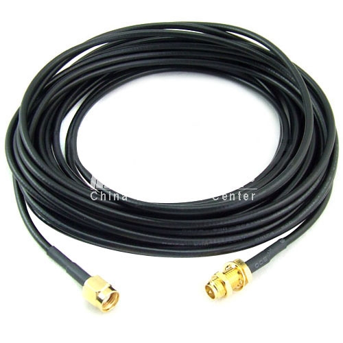

и вопрос на добавку - имеется вот такой кабель 9 метровый (9M Antenna RP-SMA Extension Cable for Wi-Fi Router/SMA Coaxial Adapter)
1) какой максимальной длины лучше использовать кабель
2) правильный ли кабель я выбрал
