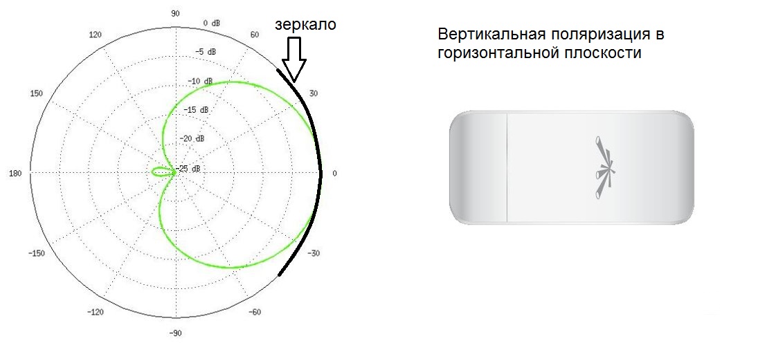

закралась мне в 12 часов ночи такая дилемма, как подобрать по уму и науке, правильное офсетное зеркало для loco m2. Судя по ТХ, ширина луча антенны 60 градусов, как горизонталь, так и вертикаль. Учитывая важный для нас параметр это соотношение f/d (f- фокусное расстояние , d - диаметр зеркала), и согласно гуляющей на просторах интернета и пока не подтвержденной информации (сегодня духу не хватило заниматься вычислениями) что f/d=50 соответствует углу раскрыва равному 90 градусам. Лезем в интернет и находим информацию только по супралам, но зайдя на нашего харьковского производителя нахожу интересный экземпляр (СА-700) с отношением фокусного расстояния к диаметру всего 0.52, которое в очень грубом подсчете равно 85 градусам угла раскрыва, следовательно перевернув нанос в горизонтальное положение, у нас получаются вот такие диаграммы
получается что выкинув мультифид и поставив на его место в горизонтальном положении loco m2, у нас должна получится неплохая пулялка с небольшими потерями сигнала
прошу конструктивной критики, и верны ли мои расчеты
