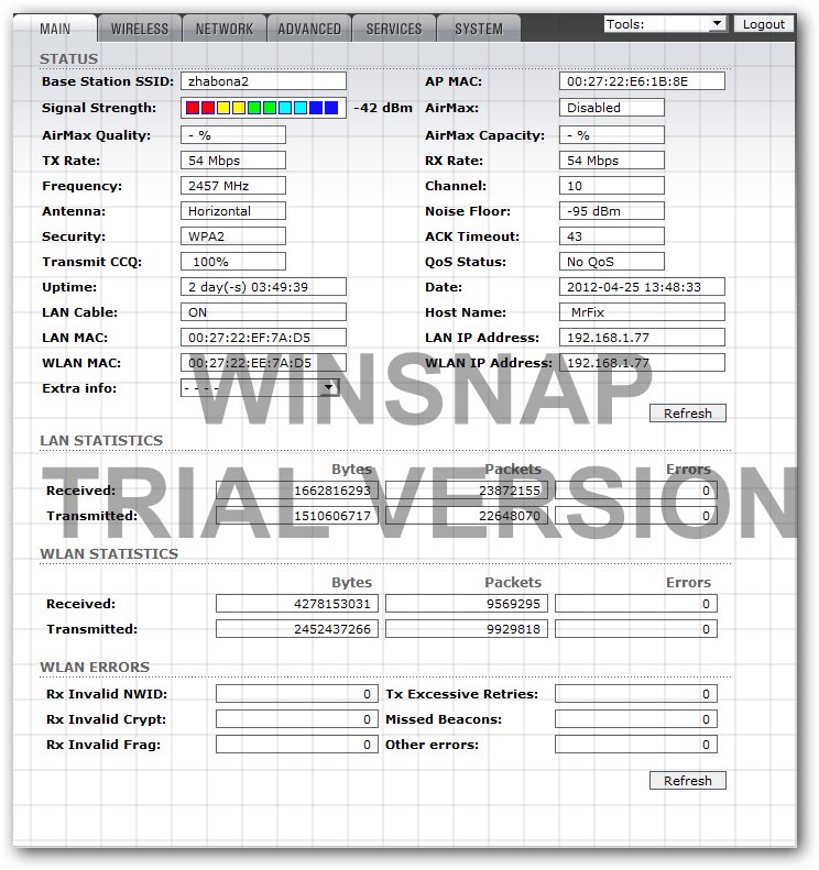

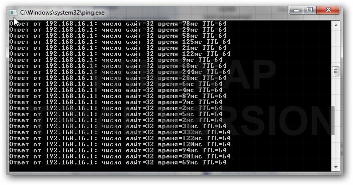

Низкая скорость, высокий пинг Nanostation2

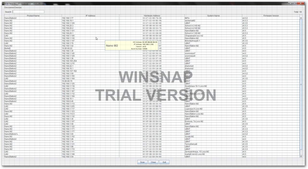

раньше норм заходил через 192.168.1.20 но теперь не могу зайти, придеться делать хард ресет.Сообщение от Xaser Посмотреть сообщениеСкачивай с сайта ubnt фирменную утилиту, Device Discovery Tool ей найдешь ай пи адрес. А вообще ты на точку зайти можешь?
Сейчас скачаю.
скачал я эту утилиту, нашел всех клиентов которые подключены к этой станции, зашел в их нанос, у них пасс и логин по умолчанию=) и... взял всех ребутнул! Лаги исчезли, пинг 40 но как только я переподключился вновь лаги начались, это че типа конфликты какие то? Или база не вывозит? Там было 2 клиента, оба ребутнул.Сообщение от Xaser Посмотреть сообщениеВообще поиграй с мощностью попробуй с минимального значения в 5 и до 12

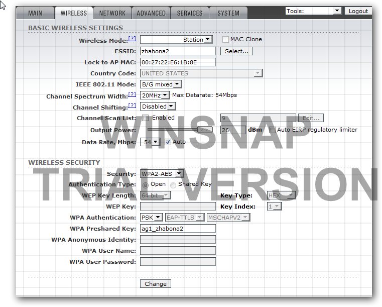

у меня антена норм смотрит, только что зашел в другой нанос, по 192.168.1.51 и нахрен убавил частоту в Channel Spectrum Width: с 20 MHz до 5 MHz лаги сразу исчезли, пинг стал 40! Но теперь не могу обратно к нему зайти, пишет "Не удалось подключиться к удалённому серверу")) хз че делать)
походу я "грохнул" его нанос, его теперь не в проге Ubiquiti discovery) но пинг стабильный)
