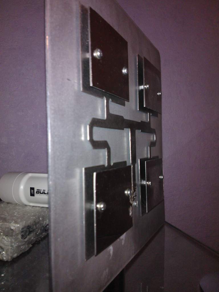

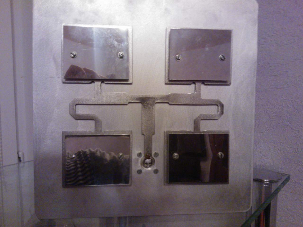

Вот наконец доделал эту морячку, использовал следующие размеры и материалы - рефлектор (алюминий) - 1,5 мм, вибраторы и отражатели (нержавейка) - 1 мм, винты м3, расстояние от рефлектора до вибратора 2 мм (использовал стандартную одну гайку под м3), расстояние от вибратора до отражателя 4 мм (стандартные две гайки м3). Испытание антенны проводил сравнивая её с сектором 16/90 (недавно изготовленном по чертежам с нашего форума) и с промышленной RFE 16.
По скорости закачки с torrenta:
1.Сектор 16/90 -2мб
2.Морячка 16 -1,8мб
3.RFE 16 - 512 кб
По Буллетовскому уровню сигнала:
1.Морячка - 64 ДБ
2.Сектор 16/90 - 65 ДБ
3.RFE 16 -67 ДБ
Работа в зашумлённом эфире с 19 до 22 часов:
на первом месте однозначно морячка
2.сектор
3.RFE
Итог - антенна получилась очень хорошая (моя оценка как пользователя +5)

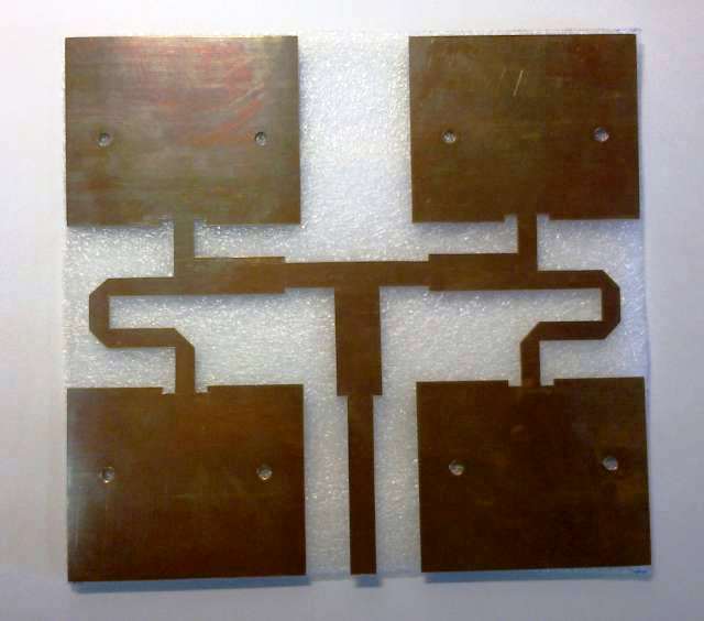

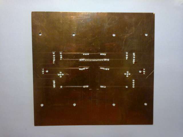

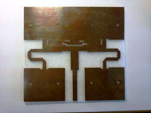

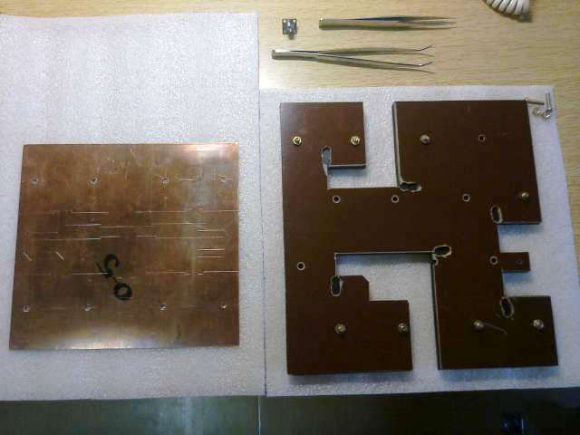

Немного о технологии изготовления патча сложной конфигурации. Самое простое – лазер. Но мы делаем сами, а для этого необходимо изготовить кондуктор, т.к. метал всего 0.5мм. Независимо будем работать лобзиком (инфа для вас TUL) или как в моем случае, со сверлением и мини пилками. Кондуктор я изготовил из текстолита (две пластины) и прокладочная резина между ними, все по одному чертежу. На прилагаемых фото виден результат в изделии. О других тонкостях, програмных и технологических, в продолжении.
.....т.к. метал всего 0.5мм. Независимо будем работать лобзиком (инфа для вас TUL)....
oveco
Обработка любого металла на кухне и на табуретке для меня не проблема, т. к. к высшему техническому по производству и конструированию РА с 25 летним стажем, имеется ещё 6-ти летний опыт, работы во времена перестройки, слесарем ремонтником любых станков в опытном производстве с окладом по 6-ому разряду.
К примеру, в этой антенне http://www.lan23.ru/forum/attachment...1&d=1382051963
вибраторы целиком с линиями вырезаны маникюрными ножницами без доводки.

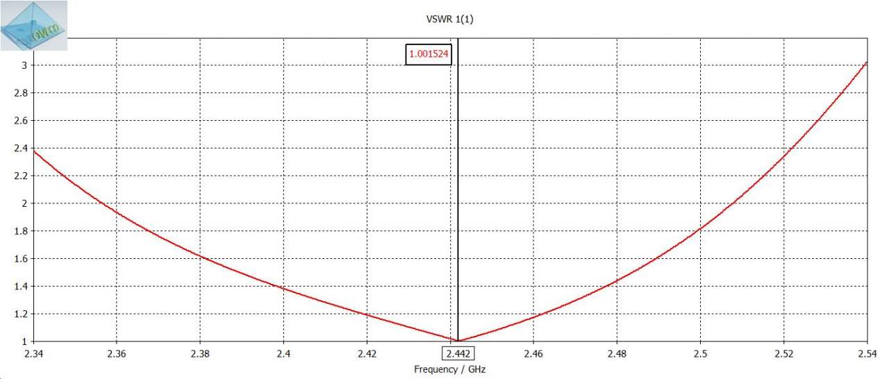

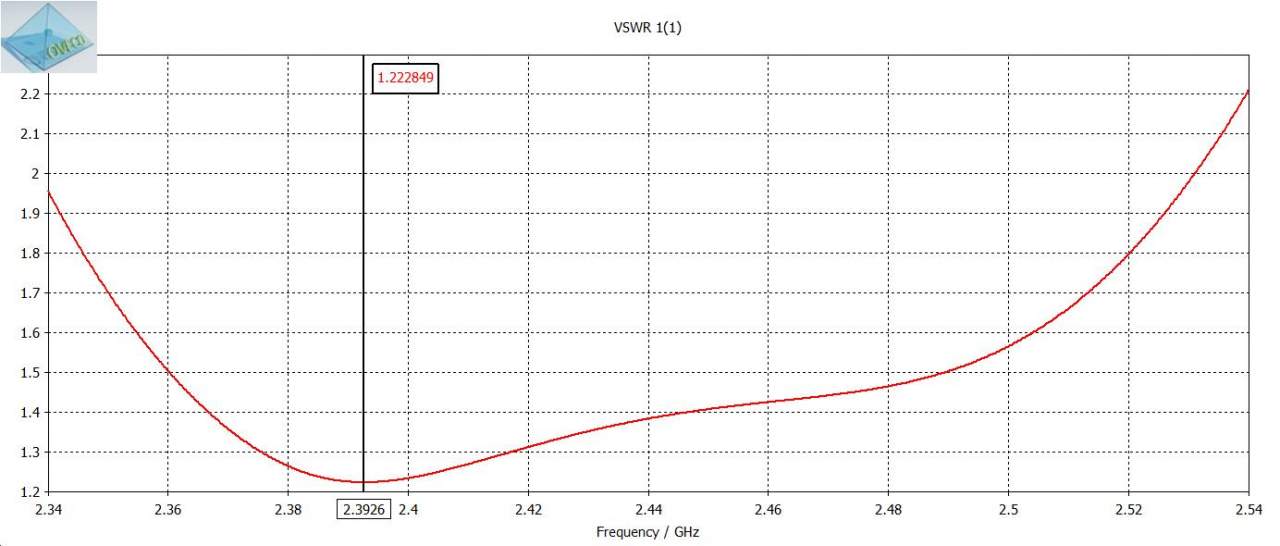

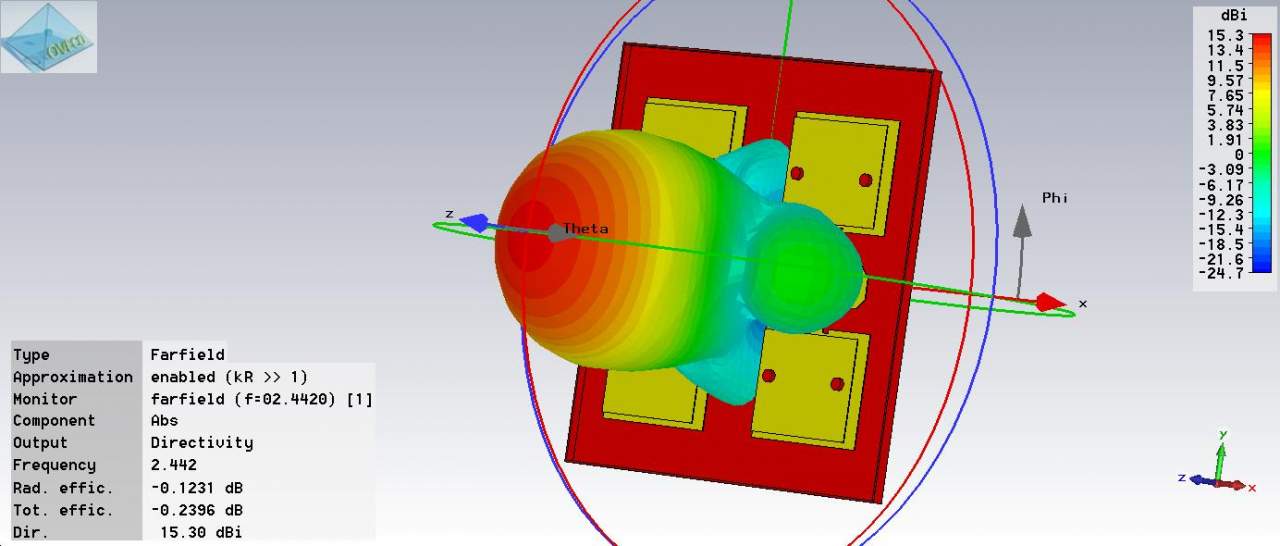

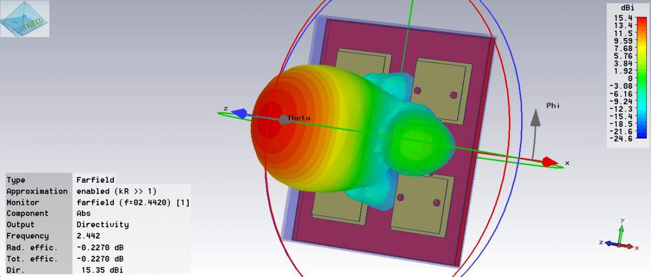

Сообщение от oveco Посмотреть сообщениеJomy it's high class and sister type of sea antenna!!! What about dimensions? А как с размерами?
OVECO, dimensions not known, but may be set in conjunction with marine antenna...!!!
What do you think?
Может на общем язЫке ??? принятом на сайте ???Сообщение от oveco Посмотреть сообщениеYes, Jomy. According to photo, main dimensions such as h=2mm and h1=4.5 or 5mm and dimensions of the patch must be same. The power line can compared.
