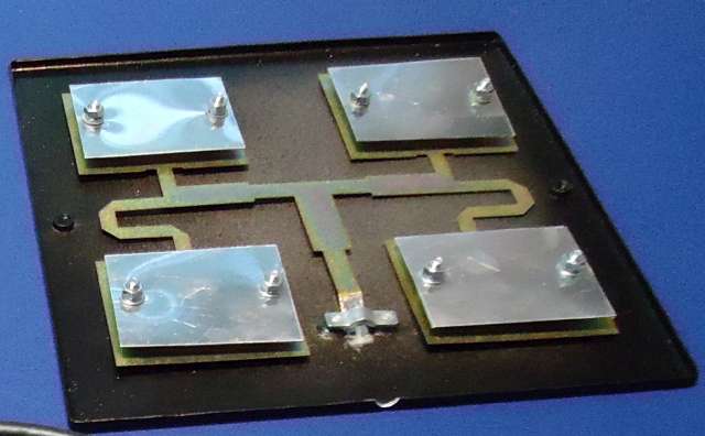

      #47
      Нашёл подробности. Линия в оригинале сделана прямой без ступенек и под наклоном к кабелю. Центральная жила/проводник кабеля припаян сверху линии в её плоскости с минимальным зазором между краем кабеля и краем линии.
      УВАЖАЕМЫЙ TUL ЕСТЬ МНОГО ТОНКОСТЕЙ ПРИ ПОДКЛЮЧЕНИИ ЭТОЙ АНТЕННЫ, ТАКИХ КАК ГРОЗОЗАЩИТА, ЕСЛИ ЕСТЬ ФОТО БУДУ ПРЕМНОГО БЛАГОДАРЕН. Я КОНЕЧНО ИМЕЮ СВОИ ИДЕИ, НО ОРИГИНАЛ ЛУЧШЕ. СПАСИБО!!! МОЯ РАЗВЕДКА ДОСТАЛА ТОЛЬКО ЭТО ФОТО. НА СЕГОДНЯ....

        Здравствуйте oveco!
        Собираюсь сделать эту антенну. Всё в стадии изготовления. Материал нашёл. Осталось найти новые пилки для ручного лобзика.
        Со статикой не должно быть проблем. Элементы замкнуты.
        А вот с грозозащитой, это отдельная проблема. Как и любую внешнюю наружную антенну, её просто перед грозой надо отключать
        от оборудования.

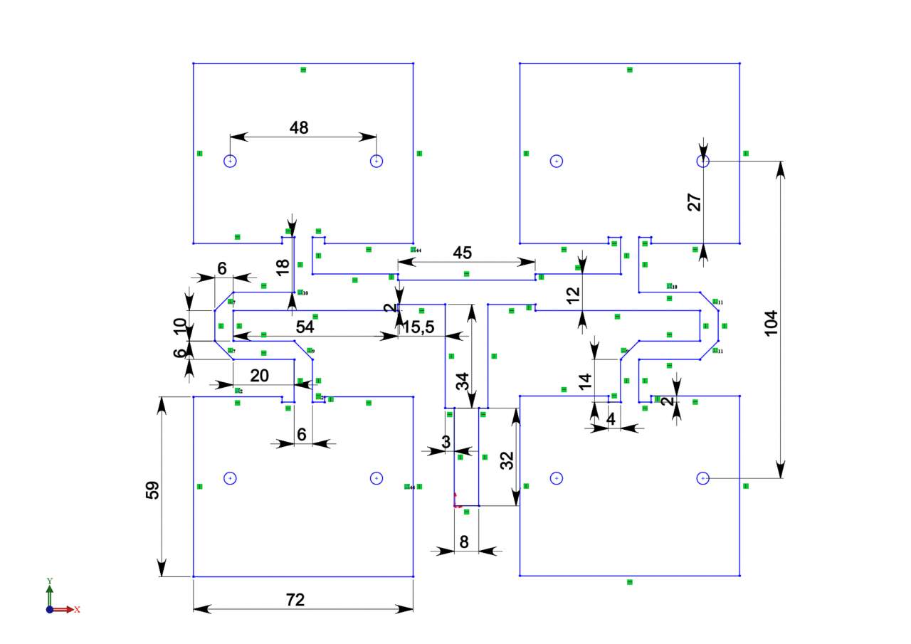

              Вот более точный чертёж.

                Jodan,вижу, что вы забыли, чтобы получить некоторые размеры на чертеже ...!!!
                  #53
                  Привет, какие размеры?
                    #54
                    См. его размер OVECO ...!!!
                      #55
                      Я то про оригинальную АП-15, а не про модификации...
                        #56

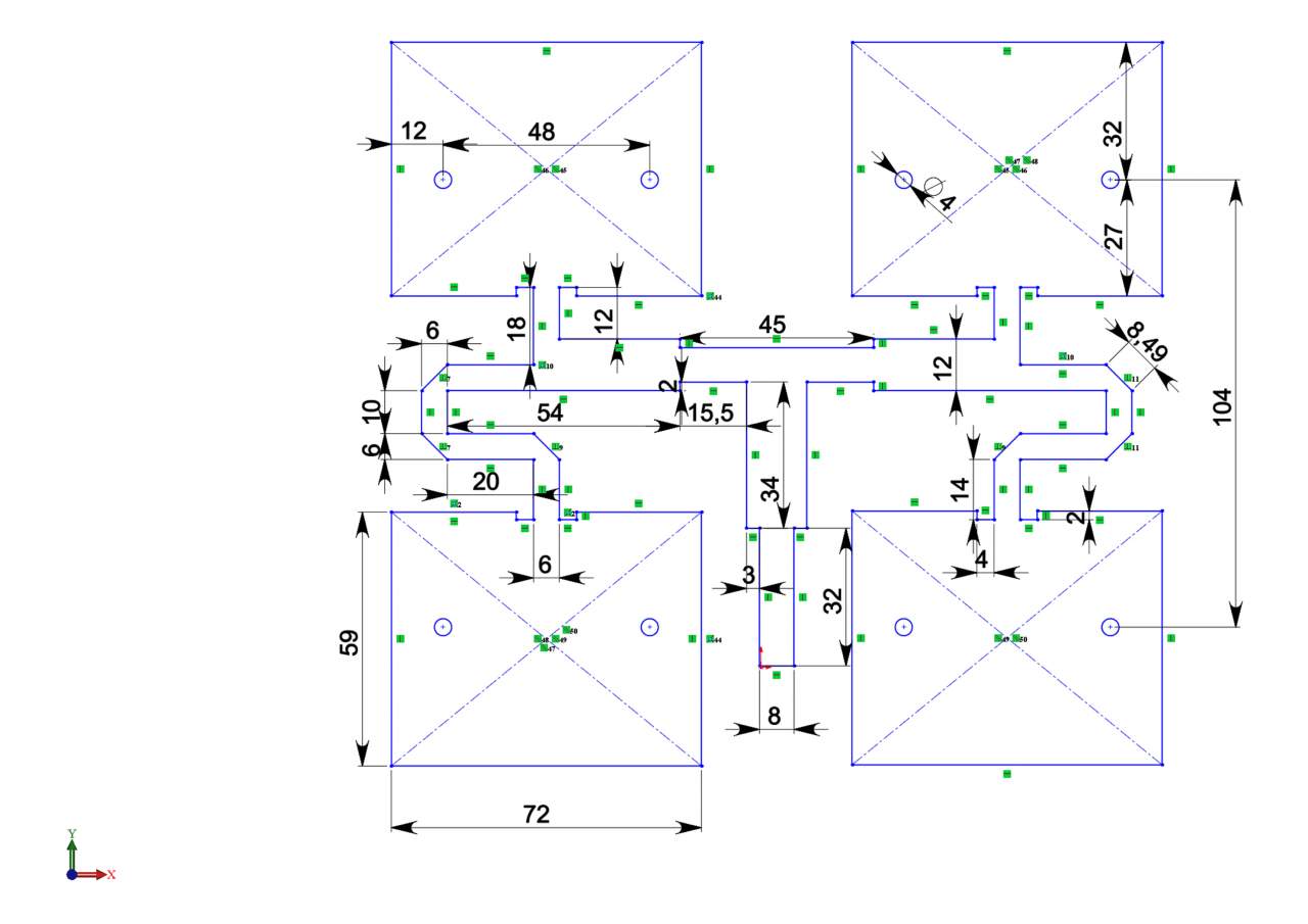

                        Вот ...
                        ,,,а также дать габаритные размеры облучателя...!!!
                          #57
                          Вот, кое-чего поправил.
                            #58
                            ,,,,,,, необходимы дополнительные данные хватает ...!

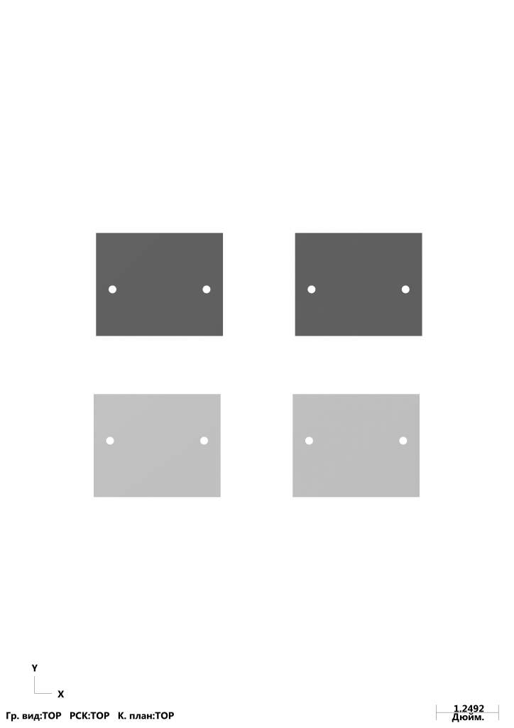

                              #59
                              Jomy, вот размеры отражателя и их базирование.
                                #60
                                Jomy, расстояние от рефлектора до вибратора 5 мм., а от вибратора до облучателя 3 мм.
