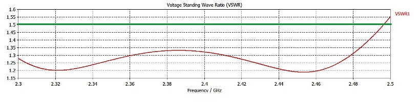

А это моя небольшая доработка, дабы не выкладывать авторское изделие и не нарушать прав. Возможно морякам и понадобиться.
Морская WiFi антенна, опыт (очередной Patch)
Вернулся с рейса.
Сначала небыло возможности испытать АП-15М на больших расстояниях. Точки в порту были рядом и штатная всенапревленная на Альфе справлялась нормально, желания гемороится с прикручиванием не возникало плюс много металлических движущихся конструкций, отраженные сигналы.. непонятно откуда принимаю
На дальнем рейде около 12миль стояли более двух недель. Антенна показала себя прекрасно, давал пользоваться половине экипажа))), их чуда с радиорынков не работали совсем. Обрывов связи практически небыло, угол антенны достаточно удачный, поправлял редко.
В конце рейса была продана на 20 баксов дороже чем купил, за доставку на борт можно сказать:dirol:
