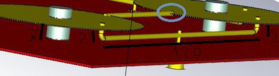

Панель 15 V4 (MIMO)
Здравствуйте Влад_Полтава! Действительно когда Jomi или Lipton выложат размеры этой МИМО антенны, то же хочется ее повторить. Да и я кстати жду эти размеры, просто в этой теме очень много дискусий на эту тему, и везде разногласия между Jomi и Lipton. Так, что ждем с нетерпение окончательные размеры.
Когда поймёте разницу между однопортовой и двух (МИМО) тогда этот вопрос отпадёт сам по себе!Сообщение от Роман1984 Посмотреть сообщениеА при чем тут эта одно портовая антенна, тут вроде в этой теме про МИМО идет разговор?
Разногласий почти нет, но jomy до сих пор не выложил размеры с последней картинки...Вопросы технического характера в личку не задавайте! Всё-равно отправлю на форум!
Олег, принципи, разобрался! Осталась под вопросом линия 120 мм. И расстояние рефлектор - патчи! Глянь фото!! На фото еще один момент, что если линии 60 мм какбы распилить по центру и патчи в этот паз вставить? Получится какбы патч внутри линии, линия с двух сторон касается патча, а не с одной если просто линию припаять сверху!Местный Хам - надо бы исправить... :dirol:
Эта будет сложная в изготовлении в домашних условиях.Сообщение от jomy Посмотреть сообщениеВопросы технического характера в личку не задавайте! Всё-равно отправлю на форум!
Олег, ответь по поводу http://www.lan23.ru/forum/showthread...ll=1#post94750Местный Хам - надо бы исправить... :dirol:
можно взять болтики М2 или М3, взять медную трубочку чтоб надевалась на болтики, не больше Ф5, отрезаешь кусок трубочки по нужной длинне (рефлектор - патч) и со стороны рефлектора стягуеш! Таким способом можно точно подогнать размеры, а можно на медную проволоку паять!Местный Хам - надо бы исправить... :dirol:
Ну так в чертеже стоит 4мм.... Хотя у меня больше...Сообщение от Влад_Полтава Посмотреть сообщениепатч - рефлектор 4 или 7 мм?Вопросы технического характера в личку не задавайте! Всё-равно отправлю на форум!
