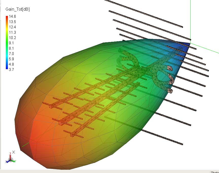

Yagi антенна
Я как то, похожую антенну, с двойным перекрытием по частоте, проверял. Тоже, активный элемент - волновой вибратор, только директорных структур не 2, а три. Ксв в полосе был около 2 по краям и меньше 1.5, к середине диапазона.Сообщение от lipton Посмотреть сообщениеНо тем не менее Гиг полосы по усилению... Интересно посмотреть график КСВ.
