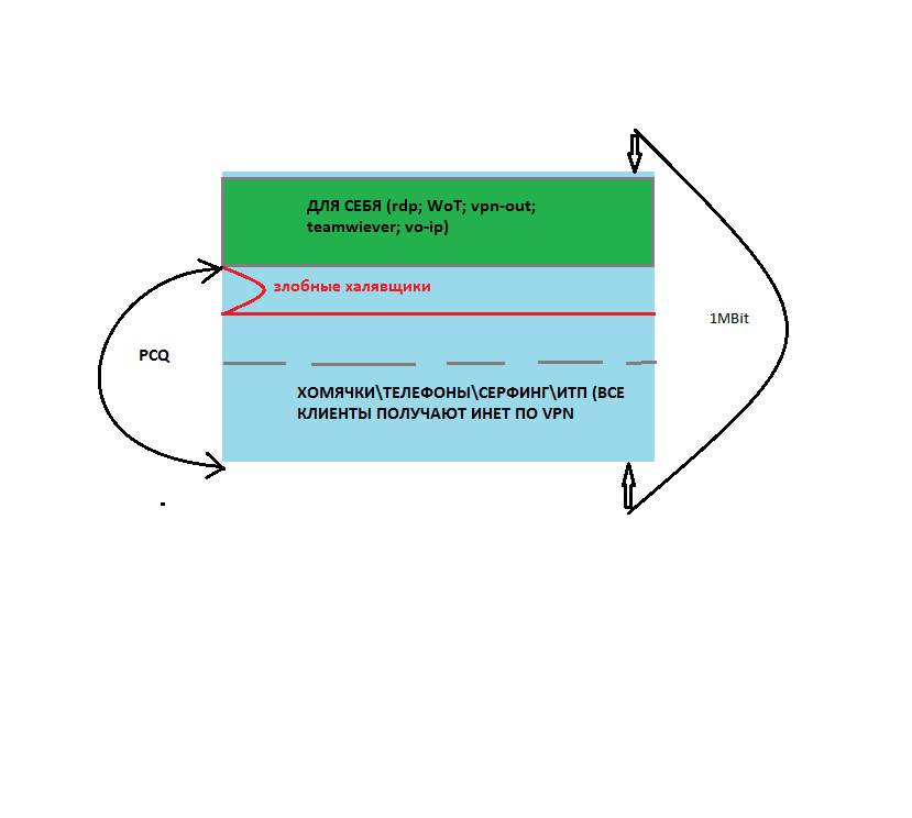

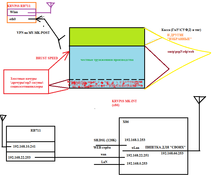

моя идея такова :
для примера взял мк с работы. на нем разберусь потом основной настрою.
есть канал ну пусть 1Мбит (в лучшие годы)
мне хочется чтобы было так:
делим юзверей условно на 3 группы:
олени
обычный класс
всякие заморочестые (связанные с деньгами)
вот чтоб у последних всегда работали некоторые сайты.
обычные в виде РСQ очередей утилизировали остатки канала полностью.
ну а олени (им 56..100кбит ) но с брустовой скоростью как у обычных. чтоб серфинг бывл отличный а кач гавеный.
ну и на песпеуктиву чтоб на каждого пользователя (адресс) моджно бло свое правило в манглах добавить и рулить приоритетом и макс скоростью и тп
