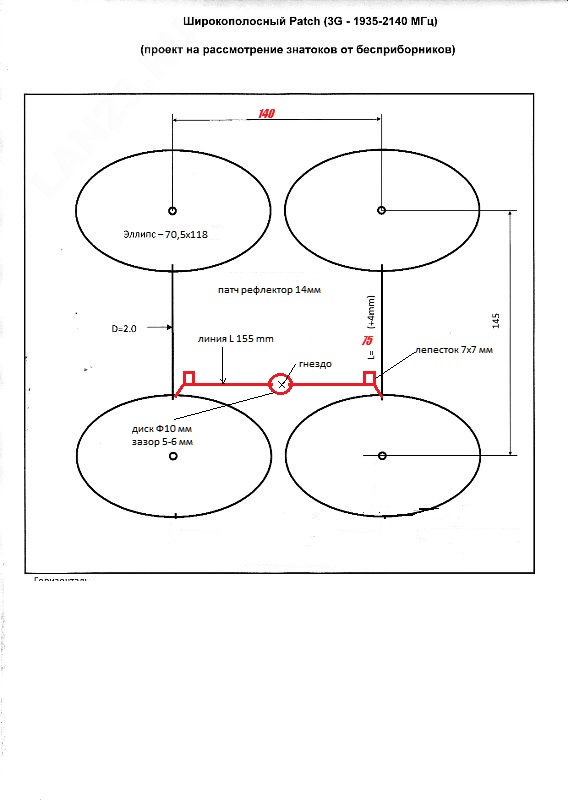

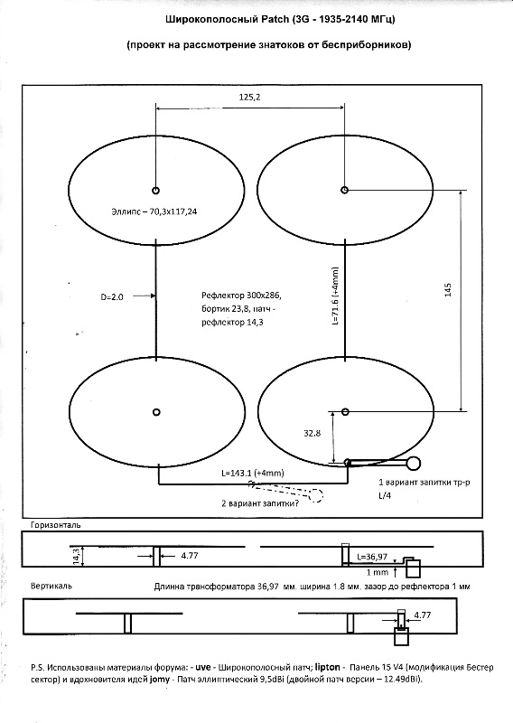

Ребята нужна антенна 3G - 1935-2140 МГц на 16dBi.
Работаем автономно и далеко. Расстояние до БС около 15 км, сигнал – UMTS и HSPA по данным инета 2100 МГц. Из материалов имеется только оцинковка 0.5 и 0.7 мм и немного медного листа 0.7 мм, болты и гайки тоже есть. На данный момент изготовлена и работает одна антенна – тройной би-квад иногда со скоростью 200 кбит/сек., вечером не более 30, max. 3 пика HSPA. Но 3мм проволоки больше нет и вся надежда на железо и широкополосный патч.
В прикреплённом файле (Широкополосный Patch (3G - 1935-2140 МГц.zip) представляю “проект” (Использованы материалы форума: - uve - Широкополосный патч; lipton - Панель 15 V4 (модификация Бестер сектор) и вдохновителя идей jomy - Патч эллиптический 9,5dBi (двойной патч версии – 12.49dBi)).
Вопросы:
1. Место запитки – центр или правый патч.
2. Применять трансформатор или нет, какая толщина линии?.
3. Бортики – да или нет.
– прогоните пожалуйста в CST на пригодность к изготовлению, воспримем любые замечания и предложения только с благодарностью. Нужен один оптимальный вариант, возможно “народный” и уже вчера. После изготовления обещаю полный отчет с фото, скриншотами speedtest.net и т.д.
