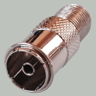

                Разрешите немного офтопа. Вопрос имею к уважаемому lipton.
                Снова спрошу про разъем 245. Применение 245го разумеется оправдано для грамотной законченной конструкции.
                Однако применять его не хочу, чтоб не городить переходников под кабель ТВ SAT703 Cavel. Длину кабеля планирую 5-8метров, на конце пигтейл с переходом F мама-CRC9.
                Понравилась идея переходника (с ТВ на F-мама).

                Я так понял что узел нужно переделать, подогнать по высоте и толщине ц.вывод TV?! Достаточно будет выломать внешнюю часть TV, наростить медной фольгой свернутой в трубку?
                Вообще то считаю неправильным ДВАЖДЫ переходить с 50 ом на 75 ом,и у модема обратно на 50. Как сильно греется модем на таком рассогласованном тракте?
                Эффективны ли самодельные трансформаторы сопративлений?

                  Делайте, всё будет работать не хуже, чем в 50-омном тракте. А может и лучше...
                  Сообщение от Serg32 Посмотреть сообщение
                  [ATTACH=CONFIG]27994[/ATTACH]
                  да
                  примеров полно на форуме, почитайте, посмотрите картинки...
                  Правильно считаете!
                  Если всё сделано аккуратно, то модем будет греться не больше, чем в 50-омном тракте.
                  Эффективны ли самодельные трансформаторы сопротивлений?
                  Без настройки по приборам, в большинстве случаев, от них только вред!
