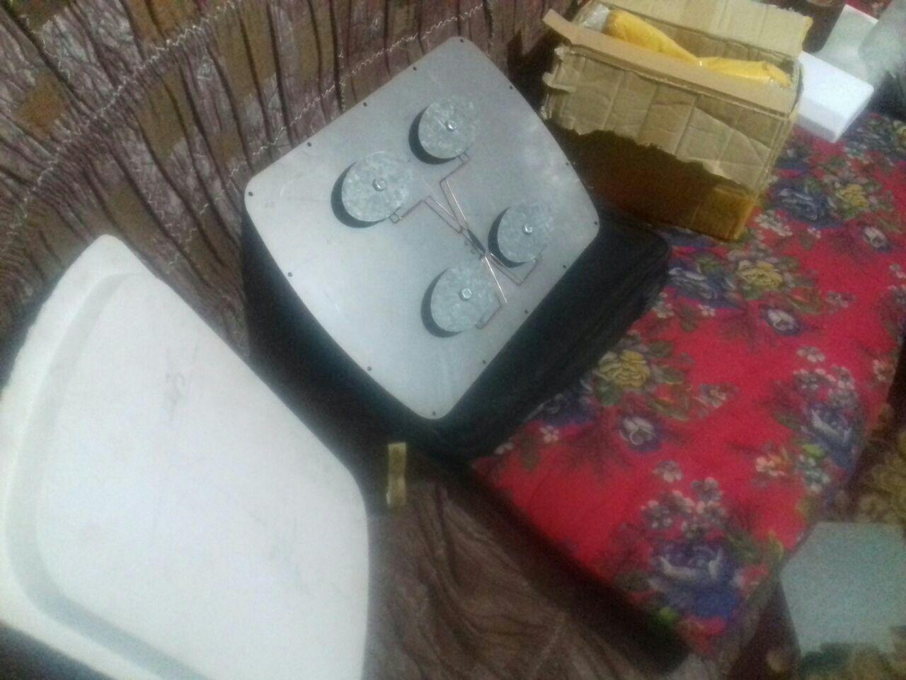

    Как только нашел подходящий, с моей точки зрения, радом (о как громко)), то отныне буду всяко антенны засунуть в эти немалые габариты. Зато антенна вполне всегда будет под зонтом, да и вполне солидно смотрится, :new_russ:. Майа фырма веники не вйажет, йэслы и вйажэт, то фырменнийе..
    И хочу назвать ее "Lumb".Спросите "почему Лумб"?,,.да както созвучно с Колумб.. есть же "Gellan"...Магеллан и а у нас Колумб.."Lumb":haha:...Вроде этот новоявленный, а может самозванец, Лумб работает, ксв в порядке, думаю что в порядке. А то, не пойму этого Анритсу---как хочет так и кажет...а щас зигзагами кажет.
    Подскажите, будь ласка, плиз, пожалуйста, бонжур, нихосесэ, хендехох...куда лучше кронштейн установить? Чтоб не мешал работе патчей антенны . А так, антенна ниче, да?! От Бобер-Жамшуд! Особенно "радом"! Знаете сколько стоит этот кожух? Не поверите - 60-пиндокопеек. я всегда баблосы озвучиваю пиндоденьгами, чтоб сразу все ясно было.
    Кста, пардон за качество фото - давно сломался более лучший аппарат, а пока так..еще раз пардон.
    Чуть не забыл - зачем постил, скажете? как всегда с поклоном- такой рефлектор годится на эту антенну? да и ваще - на все остальные панельные.?

                Вот имею гнездо, дырку на рефлекторе по какой диаметр нужно делать - по маленькой или большей. По моему- дырка должна быть меньшей, потому что сие больше похожа на 50Ом...на сма тоже так, или по другому?
                Последний раз редактировалось chilanzar2; 19.06.2017, 05:11.
                  Дырка(её диаметр) должна быть равна диаметру этого белого изолятора. По рисунку, меньший диаметр.
                    На разьемах типа P-245, sma отверстие в рефлектора должно быть диаметром 4мм.

                      по кабелю к прибору я где-то уже писал, что это должен быть метр-полтора самого лучшего кабеля какой можете купить. и это конечно не что-то типа RG58, RG8 и даже не RG213. Центральный провод должен быть многожильным. Разъемы под пайку и только фирменные. В таком сетапе калиброванный анритсу никогда не покажет погоду на луне, будет только КСВ вашей антенны. про отверстие уже сказали. Кстати родной 1,5м кабель к приборчику стоит $150-240 на ebay.
                        ойй...ну и работеночек! Только эта пайка чего стоит! Паяльник не для меня аказца. Поэтому наверно ксв так казанообразно, а не так как по проекту.
                        на 1950 - ксв 1.30

                                ну а так, эта антенна сразу по ксв на месте..никаких других телодвижений- регулировок, подправок, гнутий и тд и прочее.
                                Вчерашняя первая ой как плохо было ксв, а сегодняшний - гут.
