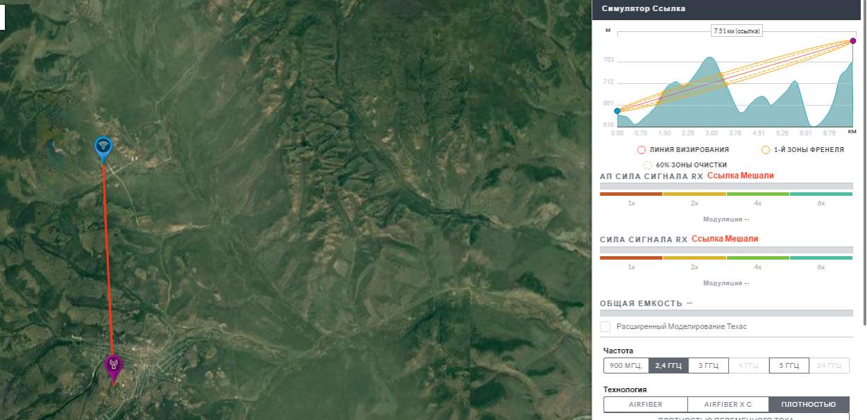

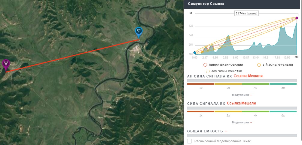

      Вот по третей вышке скрин, все параметры использовал теже, кроме координат вышек.
      [ATTACH=CONFIG]23952[/ATTACH]
      Но я в такой местности выловил и работает U знакомых
