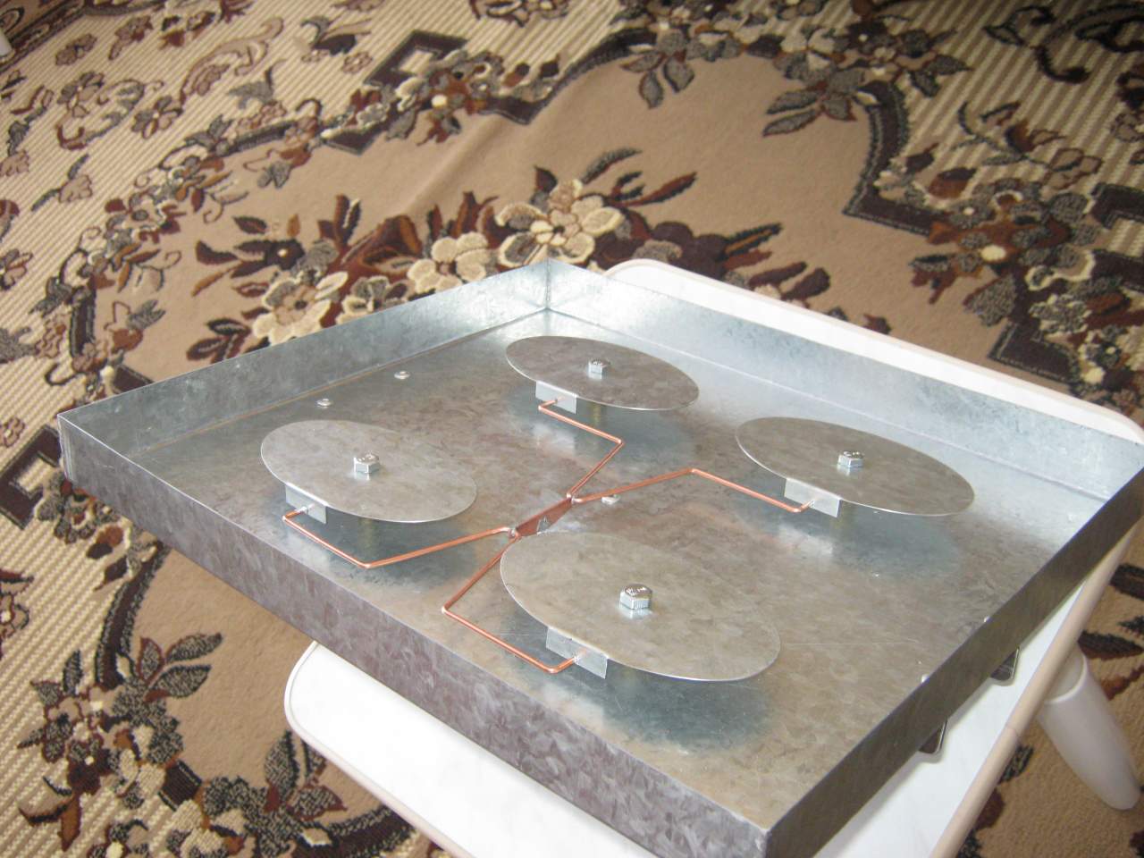

                                Медленно,но упорно продвигаюсь к "обещанным" Липтоном -80dbm.Антенну сделал по размерам #488.Сигнал с ней -83dbm.Скорость и пинг пока не мерил(вышка вечером перегружена)
