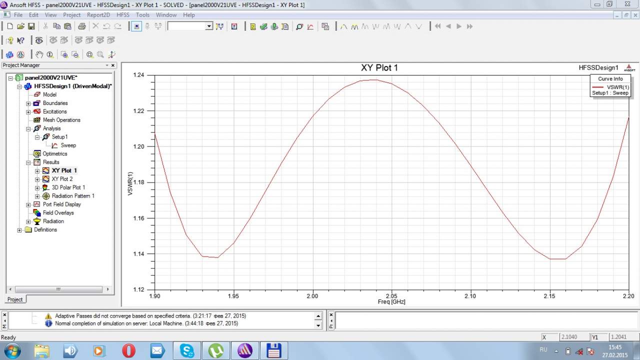

            Антенна Lan23 КВАДРО (QUADRO) 1900-2200:yahoo:

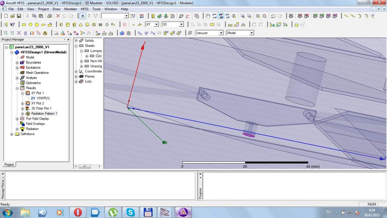

                Jomy, цель была упростить, обойтись без элипсов, чтоб по линейке можно было построить вибраторы.

                      Не, сначала хочу увидеть доведенное Jomy до логического конца это http://www.lan23.ru/forum/showthread.php?t=10841 !!!:drinks:
                        Если в КВАДРО добавить разъем Р-245 и срезать изолятор до уровня пластины запитки, то увидим вполне приличный график КСВ
