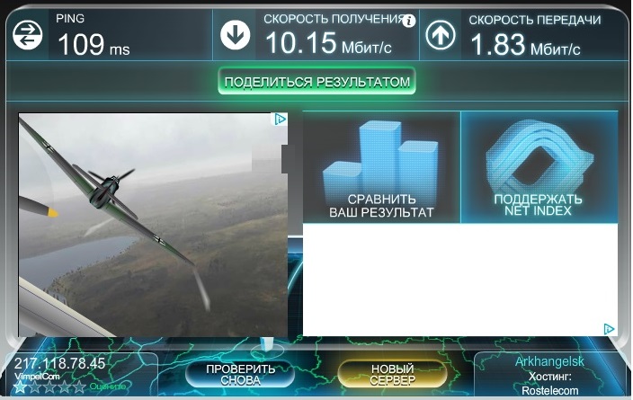

    Вообщем я таких сделал две, тупо на саморезах, без всяких там заклёпок, ибо не было ничего такого, делал без бортиков и по размерам, что на сайте забыл название но не суть, работа выполнена на табуретке, кабель 15м да ещё и срощеный, разъёмы BNC и собственно результат на момент создания этого постаНажмите на изображение для увеличения.

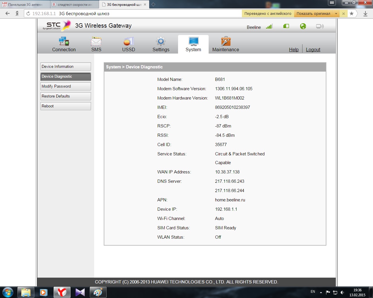

ID:	218936 Ну и синал-качествоНажмите на изображение для увеличения.

                          Выводы делать рано,но всё равно попытаюсь.Антенна #25 установлена на высоте 11 метров, 5 метров кабеля 8D-FB c N-разъёмами,сигнал -85 dbm.Антенну #468 установил на высоте 9 метров,5 метров 75 омного кабеля RG-6U запаял напрямую(в "Бестере" N-P245 неожиданно закончились),сигнал -89 dbm.При использовании 75 омного кабеля с 50 омной антенной теряется 8% сигнала.Потери в RG-6U по любому больше чем в 8D-FB.На высоте 11 метров сигнал лучше на 2dbm,чем на высоте 9 метров.Пинг сегодня утром был 69 млсек.
ID:	218947всем здоровья вот че получаеться
