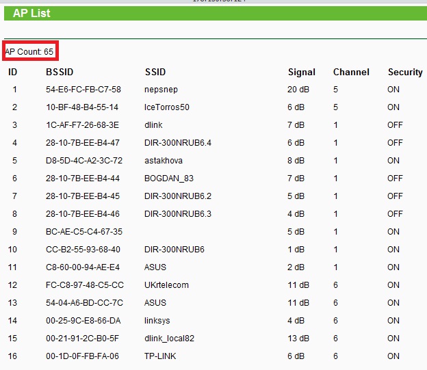

 1. Спасибо за инфо по поводу 11 каналов, посмотрим что за эфир у нас внутри двора.Сообщение от Akson Посмотреть сообщениеЕсли хотите ловить всех залетных клиентов на свою ТД то ставте максимум 11 канал, некоторые железки в силу региональных (регион США например) настроек умеют только 11 каналов.

 2. Зря так думаете, вообще у меня сейчас тариф 100 мбит на интернет, пусть другие пользуется, будут забивать канал, отключим, может найдутся люди буду им за "пиво" отдавать нормальный канал, а остальным отключим. Поставлю позже ip камеру внешнею, будет снимать парковку.
 Если честно я делаю это для себя, не из коммерческих целях, побольше узнать. А так как линки мне практически кидать не требуется, буду пробовать на том хоть что-то будет нужно кому либо.
