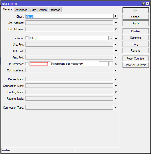

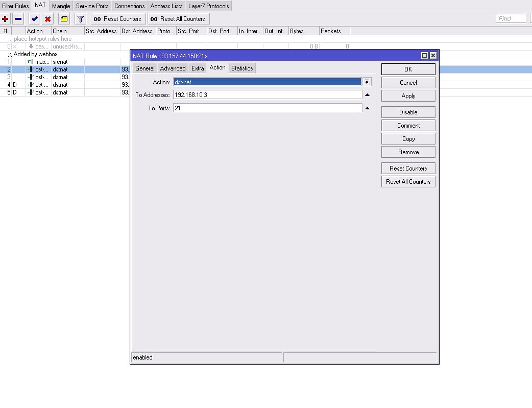

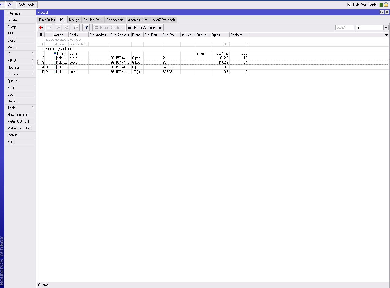

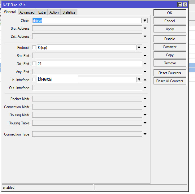

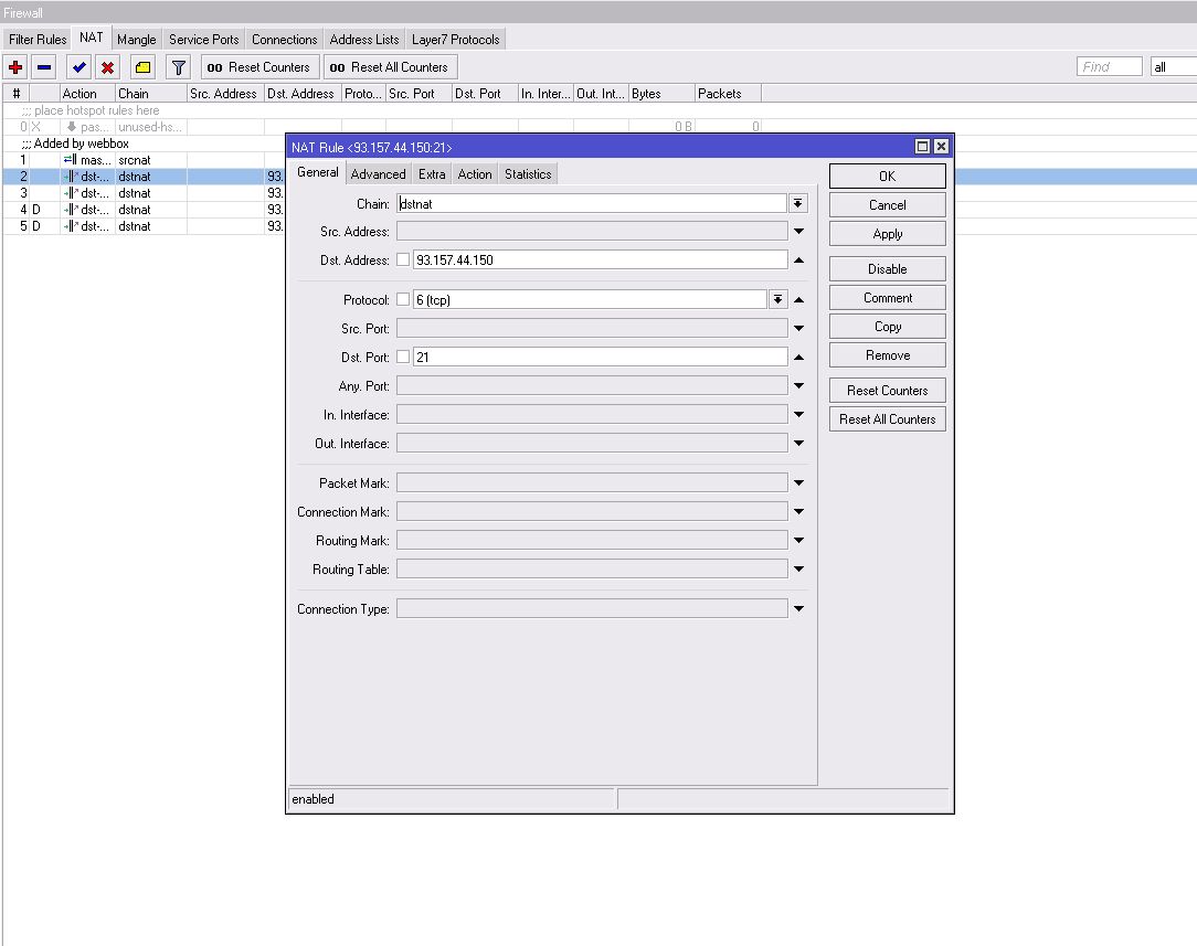

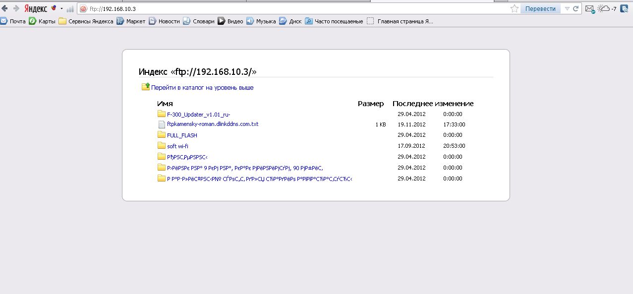

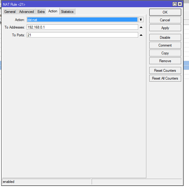

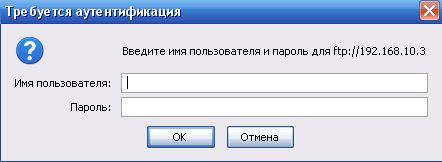

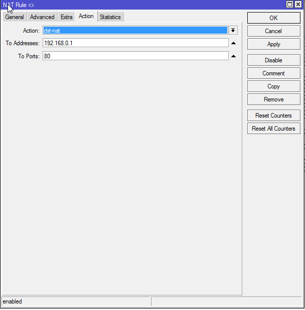

Господа, вот не как не могу сделать эту чертову проброску на сервак , порт 21 (ftp)  адрес внешний на серваке 192,168,10,3 , что только не пробовал , не работает и все тут, а народ жалуется уже что не могу скачать софт и проши ..
Если что то вот скрины того что я настроил
