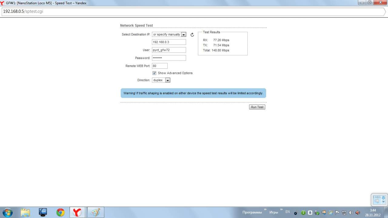

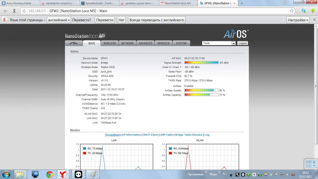

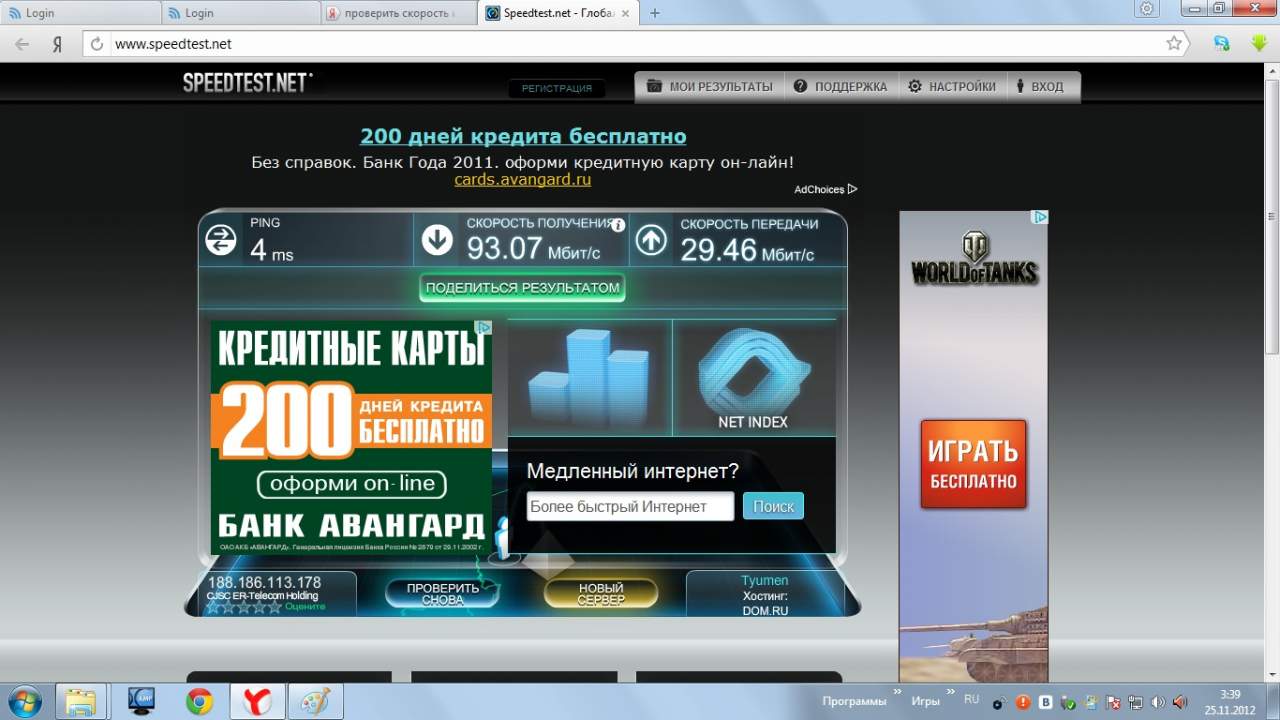

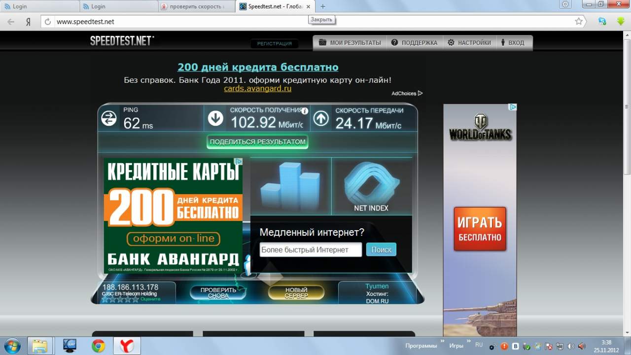

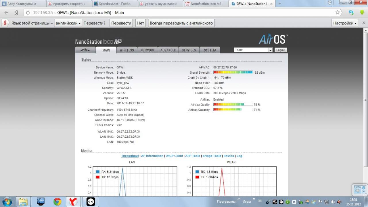

Долго думал что поставить весь форум прочитал, но так и не нашёл ничего о локо м5 и рискнул потавить две локо м5 расстояние 2.9 км и скорость 100 Мбит/с одна стоит на крыше 7 этажного дома, а другая на крыше 1 этажного я доволен вот решил написать может кому то будет польза !
NonoStation loco M5 линк на 2.9 км и 100 Мбит/с
Algon - ну не 90 , если быть точнее 11.7-11.8 мегабайт в секунду , что примерно 93.6 мегабит в секунду. Мерять лучше iperf , во многопотоке.
Вполне возможно что и моща на всю, да и канал в 40 , можно попробовать получить такую же скорость (для 100 и если режим мост из двух устройств) с шириной канала 25. Это не критика, не в коем случае, каждый решает сам , на сколько можно гадить в эфир. Может там вообще не кого нет кто вай фаем пользуется )))
