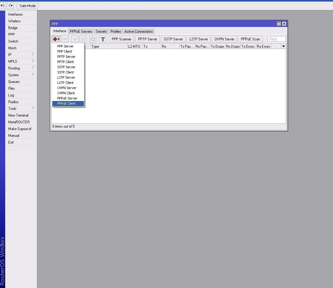

 после настраиваете PPoE по такой схеме
 слева выбрать вкладку PPP , в ней выбрать PPPoE Client

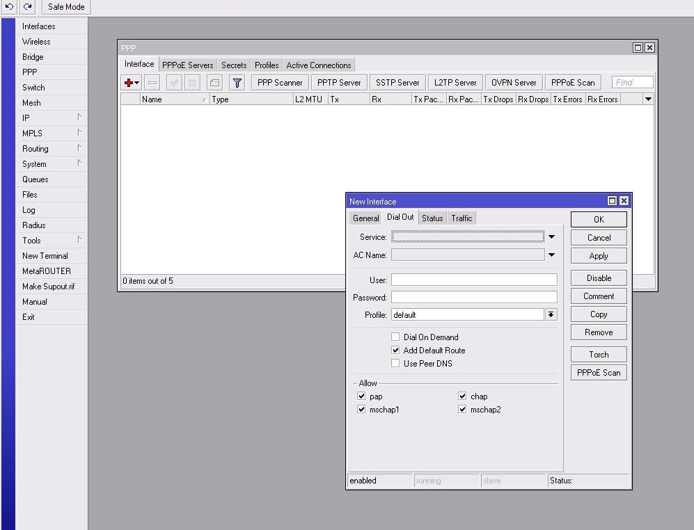

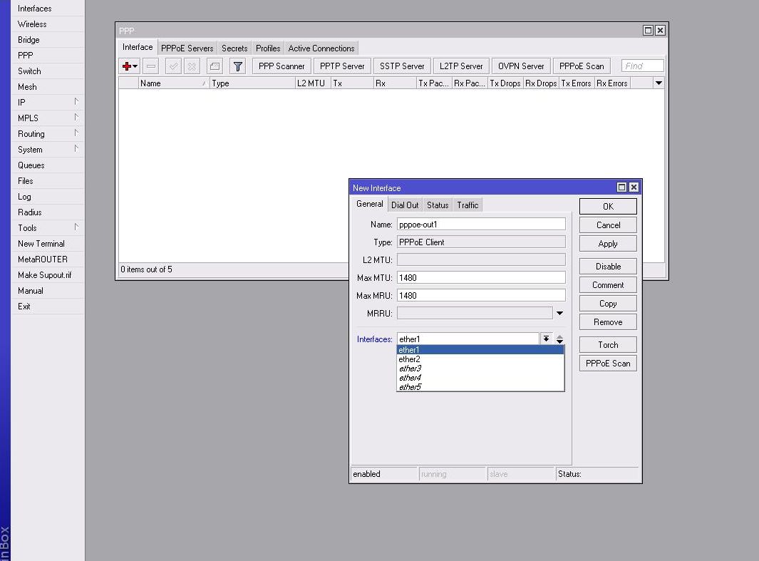

 дальше указать на каком порте это будет
 далее указываем логин и пароль ...
