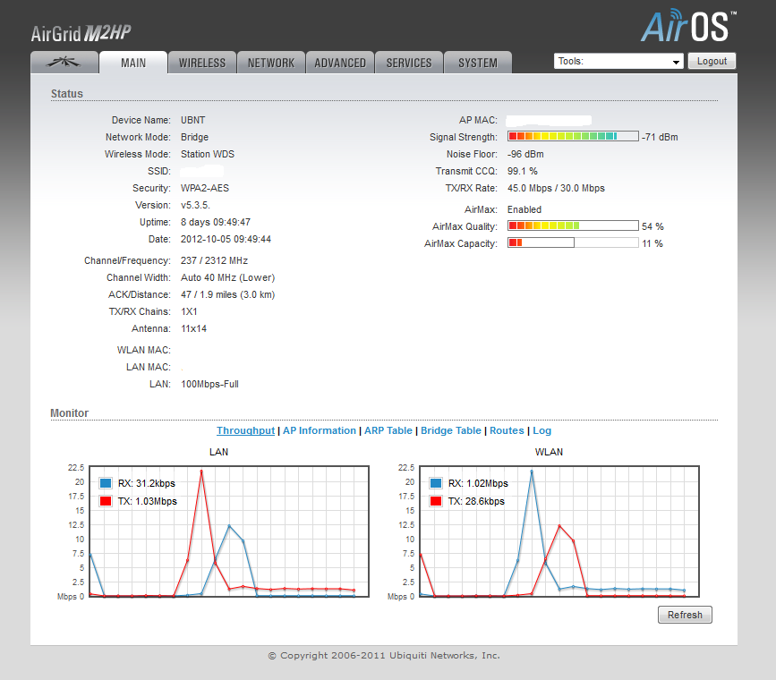

Добрый день! Построил линк на двух Ubiquiti AirGrid M2 16dBi. Расстояние 2100 метров. Самый уверенный сигнал получается на нестандартных частотах в самом низу диапазона, чем выше я поднимаю частоту тем меньше становится сигнал. К примеру на частоте 2312Mhz и при мощности передатчика +15dBm получаю сигнал -70dBm. А на частоте 2732MHz при мощности 28dBm сигнал приема где то -90dBm. Так вот на частоте 2312 я получаю реальную скорость прокачки чуть более 20 мегабит на мощности 15dBm и 50 мегабит на мощности 23dBm. В стандартных частотах чтоб выжать 20 мегабит нужна мощность полная. А в самом верху 2700 и выше при максимальной мощности более 2 мегабит скорость не поднимается. Так вот почему чем выше я иду по диапазону тем больше теряю сигнал, видимость прямая (вероятно антенна в точке выстроена на более низкую частоту). И на сколько критично работать на частоте 2312 MHz. Лучше остаться на этой частоте на маленькой мощности либо вернутся в стандартный диапазон и давить в эфир 640 милливатт. Подскажите новичку!

А не заругают меня что я в центре города на такой нестандартной частоте сижу?Сообщение от exstasy Посмотреть сообщениескорее всего есть преграды (деревья) чем ниже частота тем лучше проходит их сигнал (ну и плюс эфир чище), но в тоже время падает КПД антены. Вообще найди наилучшую частоту в реальных условиях и на ней оставайся
Ты оптсал прямо мою ситуацию с точность до 100%. Тут мне так никто и не смог подсказать что за проблема у меня. Линк 1,5-2 км. Прямая видимость идеальная точку поднял высоко. Зона Френеля девственно чиста. Работает лучше всего на самых низких каналах. До 20 мбит прокачки, выше не было никогда, правда моща полная 28 дбм. Ниже моща - ниже уровень сигнала ниже скорость. Да и ещё в вертикальной поляризации работает намного хуже чем в горизонтальной. Вобщем ни логики ни ясности в работе точек.... Вот такие они гриды 16 дб.Сообщение от kulibin72 Посмотреть сообщениеДобрый день! Построил линк на двух Ubiquiti AirGrid M2 16dBi. Расстояние 2100 метров. Самый уверенный сигнал получается на нестандартных частотах в самом низу диапазона, чем выше я поднимаю частоту тем меньше становится сигнал. К примеру на частоте 2312Mhz и при мощности передатчика +15dBm получаю сигнал -70dBm. А на частоте 2732MHz при мощности 28dBm сигнал приема где то -90dBm. Так вот на частоте 2312 я получаю реальную скорость прокачки чуть более 20 мегабит на мощности 15dBm и 50 мегабит на мощности 23dBm. В стандартных частотах чтоб выжать 20 мегабит нужна мощность полная. А в самом верху 2700 и выше при максимальной мощности более 2 мегабит скорость не поднимается. Так вот почему чем выше я иду по диапазону тем больше теряю сигнал, видимость прямая (вероятно антенна в точке выстроена на более низкую частоту). И на сколько критично работать на частоте 2312 MHz. Лучше остаться на этой частоте на маленькой мощности либо вернутся в стандартный диапазон и давить в эфир 640 милливатт. Подскажите новичку!

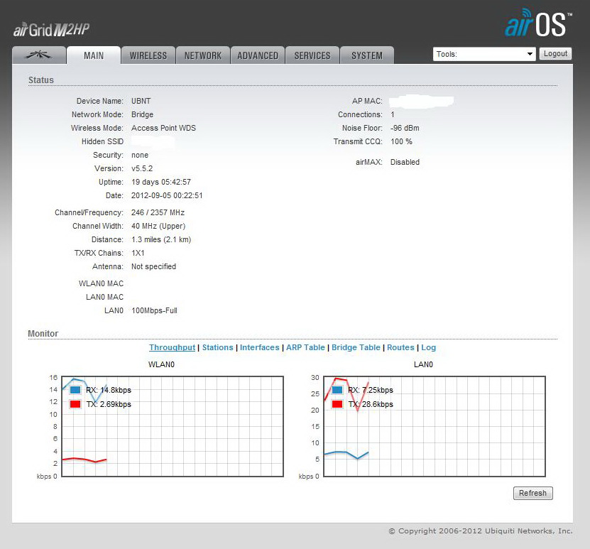

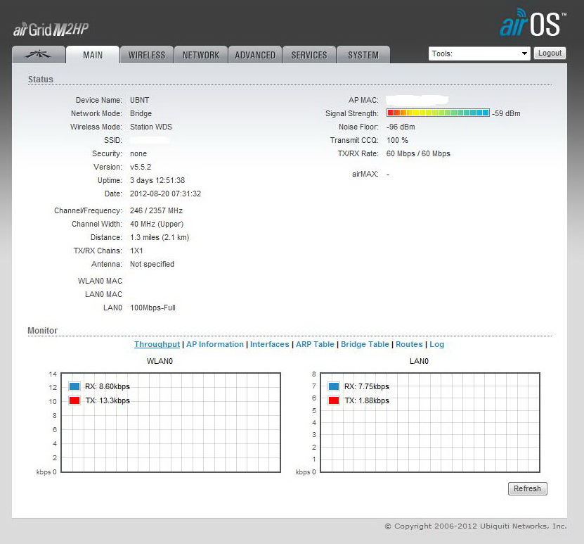

Вот мои скриншотыСообщение от Algon Посмотреть сообщениеРаботают лучше на низких каналах - значит либо резонанс антенны ближе к этим каналам, либо эти каналы чище.
Какой уровень сигнала и какая ширина полосы?

А почему у вас тип рефлектора не указан или это не критично? И чем отличается прошивка 5.5. у меня стоит 5.3Сообщение от Novossyol Посмотреть сообщениеВот мои скриншоты
тип рефлектора ничего не дает. сравнивал в разных режимах всё одно.
Включение айрмакс сразу дает снижение скорости прокачки, также в разных режимах проверял. Выключил.
полоса 40 мгц - с ней получается максимальная скорость прокачки. при снижении полосы до 20 мгц пропорционально снижается прокачка.
