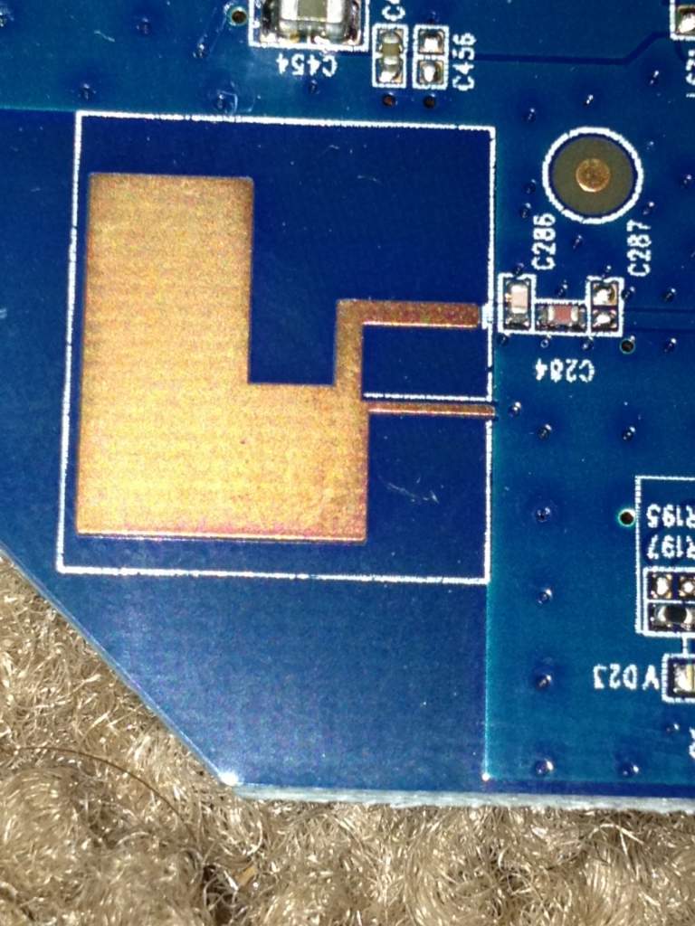

С284 выпаиваешь, к правой точки С284 точке подключаешь центр.жилу кабеля, оплетку кабеля на массу (она рядом) при этом антенна не должна быть короткозамкнутой. Если ант. короткозамкнутая - С284 не выпаиваешь, а разрезаешь дорожку которая слева от С284 - сюда же на левый контакт С284 паяешь центр.жилу кабеля - масса та же.
Не ответили на вопрос в посте выше.Vladimir
я хочу ставить такую же антенну просто от. другова роутера, она короткозамкнутая или нет? что значит короткозамкнутая?Сообщение от VBM Посмотреть сообщениеС284 выпаиваешь, к правой точки С284 точке подключаешь центр.жилу кабеля, оплетку кабеля на массу (она рядом) при этом антенна не должна быть короткозамкнутой. Если ант. короткозамкнутая - С284 не выпаиваешь, а разрезаешь дорожку которая слева от С284 - сюда же на левый контакт С284 паяешь центр.жилу кабеля - масса та же.

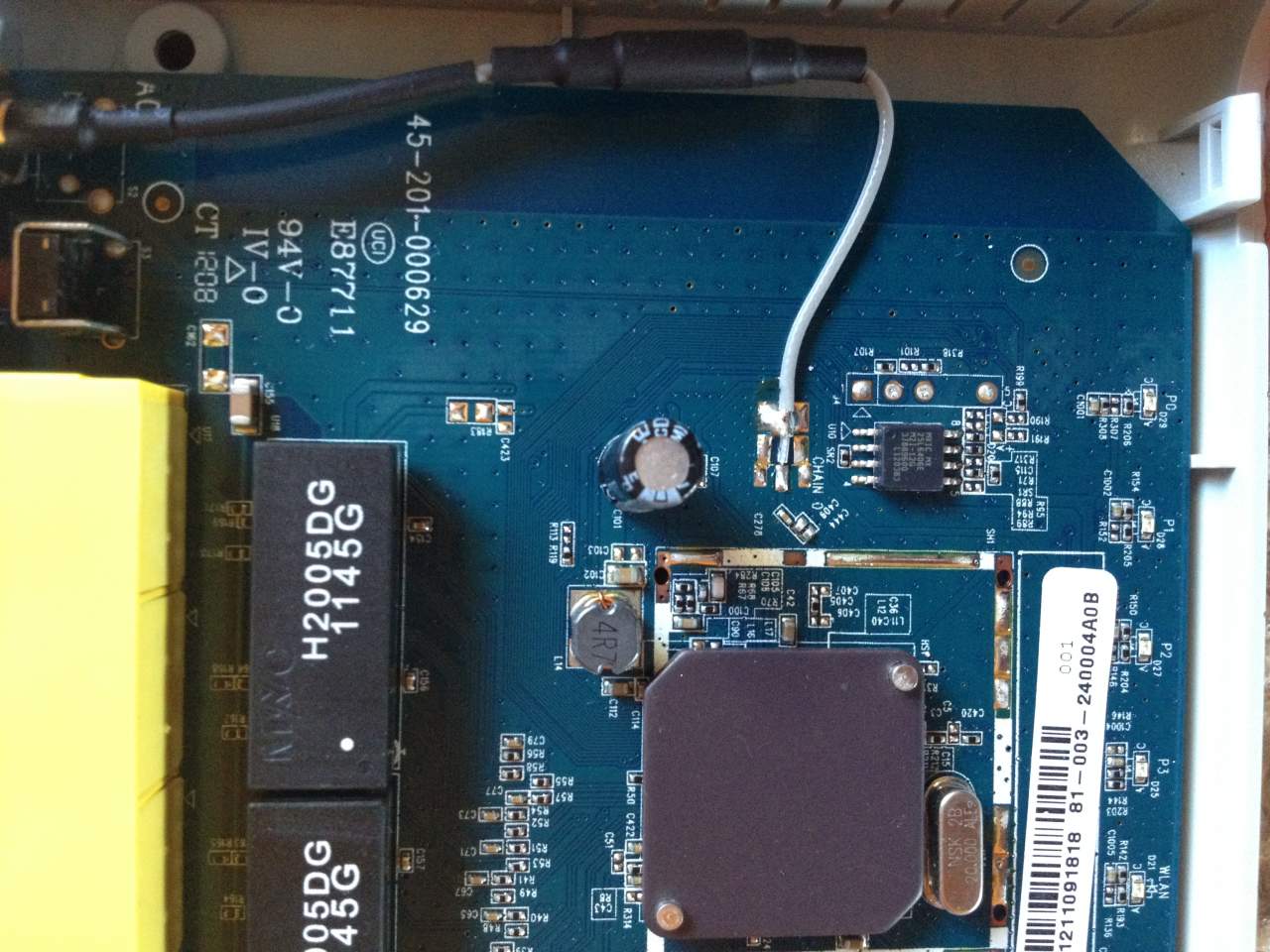

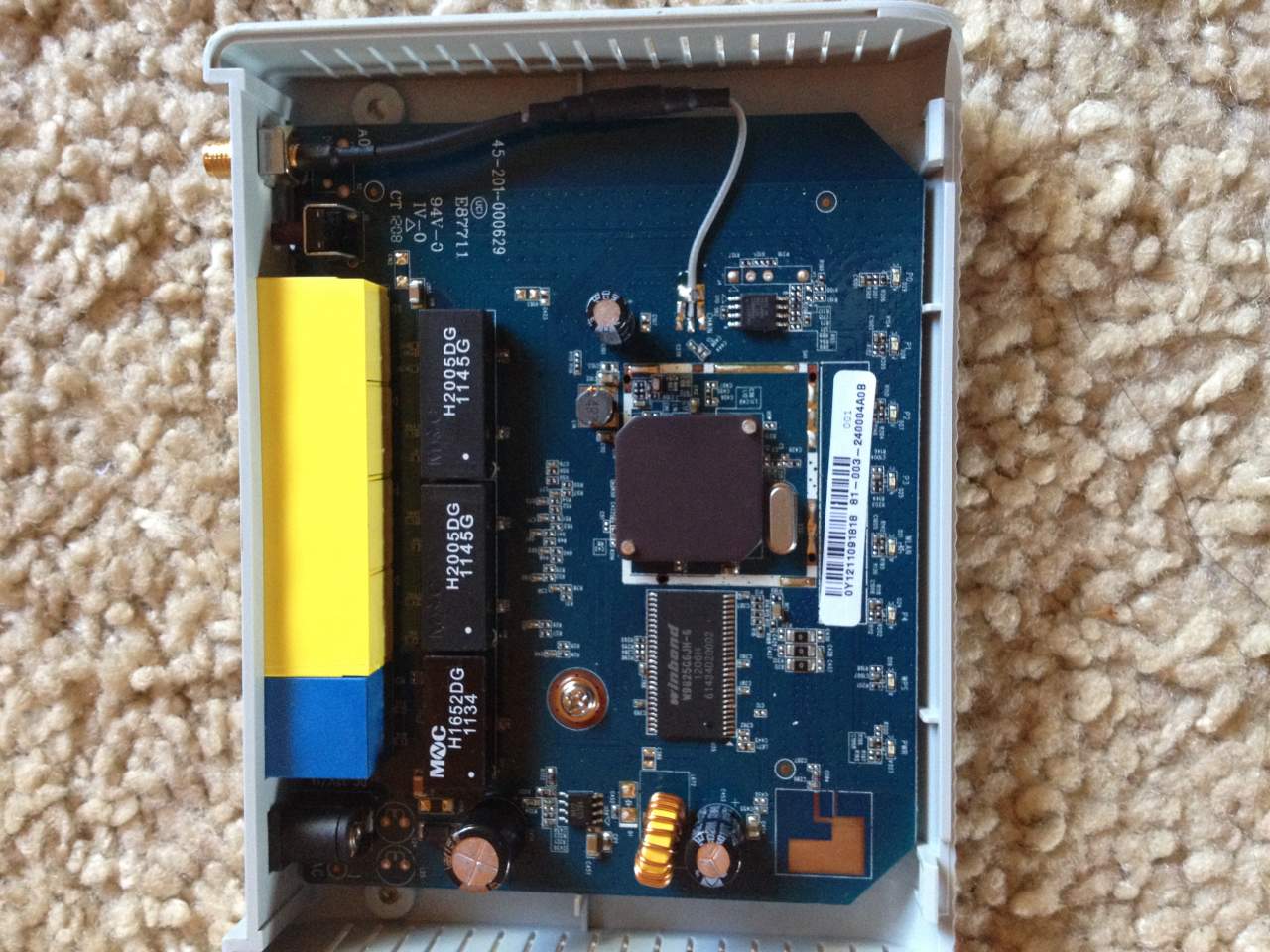

Сделал линк на этих зикселях, с новой ревизией,
До этого делал линк на стрых без внутреней антеной, ,все работало на УРА, без перегрева и подвисона,
Но тут столкнулся с новой ревизее, и капец, пришлось колхозить,
Изначально все сделано на внешней самодельной антенне,(БИ ЛУП с этого форума) т.к она простая в изготовлении и хорошо себя зарекомендовала, но т.к. в зикселе новой ревизии есть еще внутреня антена, то апарат постоянно переключался на неее и сигнал постоянно скакал или рвался,
Решено было просто порезать дорожке и замкнуть между собой антенны, как это обсуждалось в одной из соседней теме про ТП ЛИНК(проблема аналогичная)
Колхоз конечно, но кагбы работает, в момем случае так было лучше т.к. корпуса были по одну антенну, если добавлять к конструкции еще одну антенну, то надо было все менять и переделывать.
Да и сам линк был на 200 метров, .
Вот у меня в связи с этим возник вопрос,
Какнибудь можно внутрению антенну отключить програмно?
или как нибудь ее запаралель с основной "по научному"??
