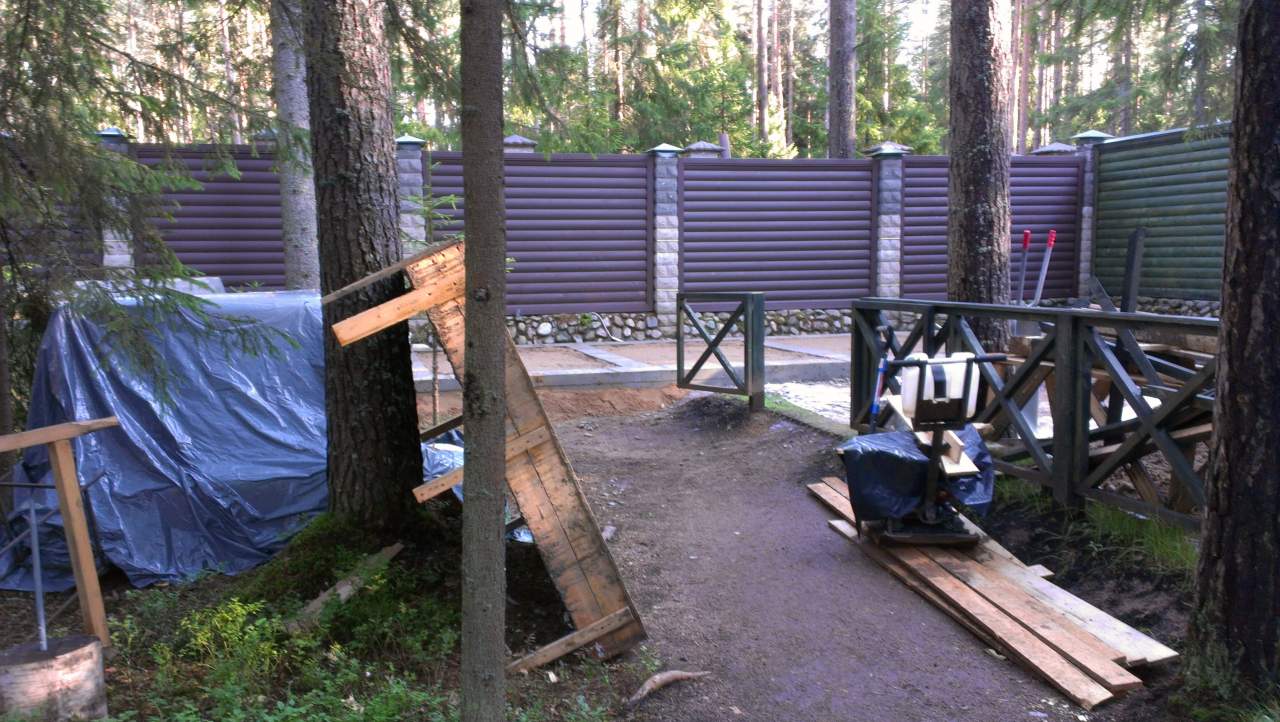

Передавать буду с крыши 17 этажного здания принимать буду в лес на участок. Высота деревьев 20 метров, сосны.

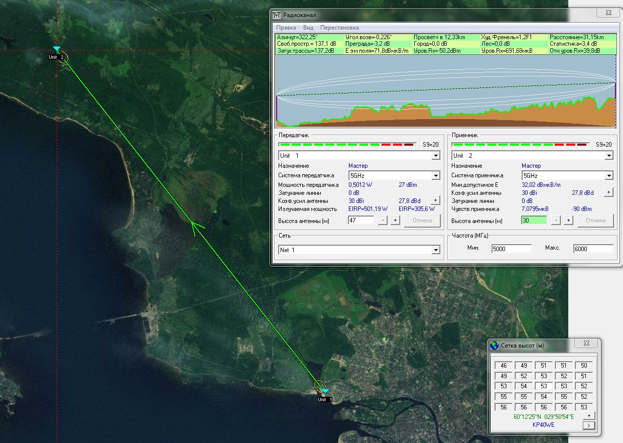

Вставляю координаты в http://www.ubnt.com/airlink/ ( в Radio Mobile не вставить не включаются карты) показывает что работать будет.
Вставляю с учетом того что в поселке будет стоять 30 метров мачта.

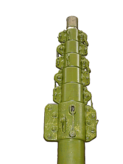

1. сколько секторных антенн можно на мачту поставить что бы не мешали друг другу? (Мачта телескоп) Башка выше сектора под ней.
