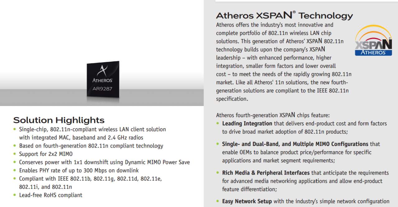

            MIMO конечно. Согласно характеристикам "Скороcть передачи сигналов: Стандарт 11n до 300 Мбит/с (динамическая)", что без MIMO пока быть не может.
            Хотя конечно немного странно, что ни в характеристиках на сайтах производителя, ни в даташите это прямо не указано.
              Пасибо Algon.
              да покурил сейчас даташшит МИМО
              точно МИМО.
              Хотя это дело не меняет девайс так себе
              WN7200ND тоже 11n до 300 Мбит/с и с одной антенной и сигнал держит на уровне но не поддерживается любимой
              Commview for wifi
              ну серьезно у меня старенький AR5005 и он в режиме 11g лучше себя ведет
              вывод: есть смысл если есть антенна MIMO и AP 300Mbp/s 11n

                  Что то вы не то покурили )) MIMO с одной антенной невозможно. А без MIMO невозможно 300Mbps.
                  Цитирую официальный сайт ТП-Линка: "TP-Link TL-WN7200ND - 150M High-Gain Беспроводной сетевой USB адаптер (съёмная антенна)."

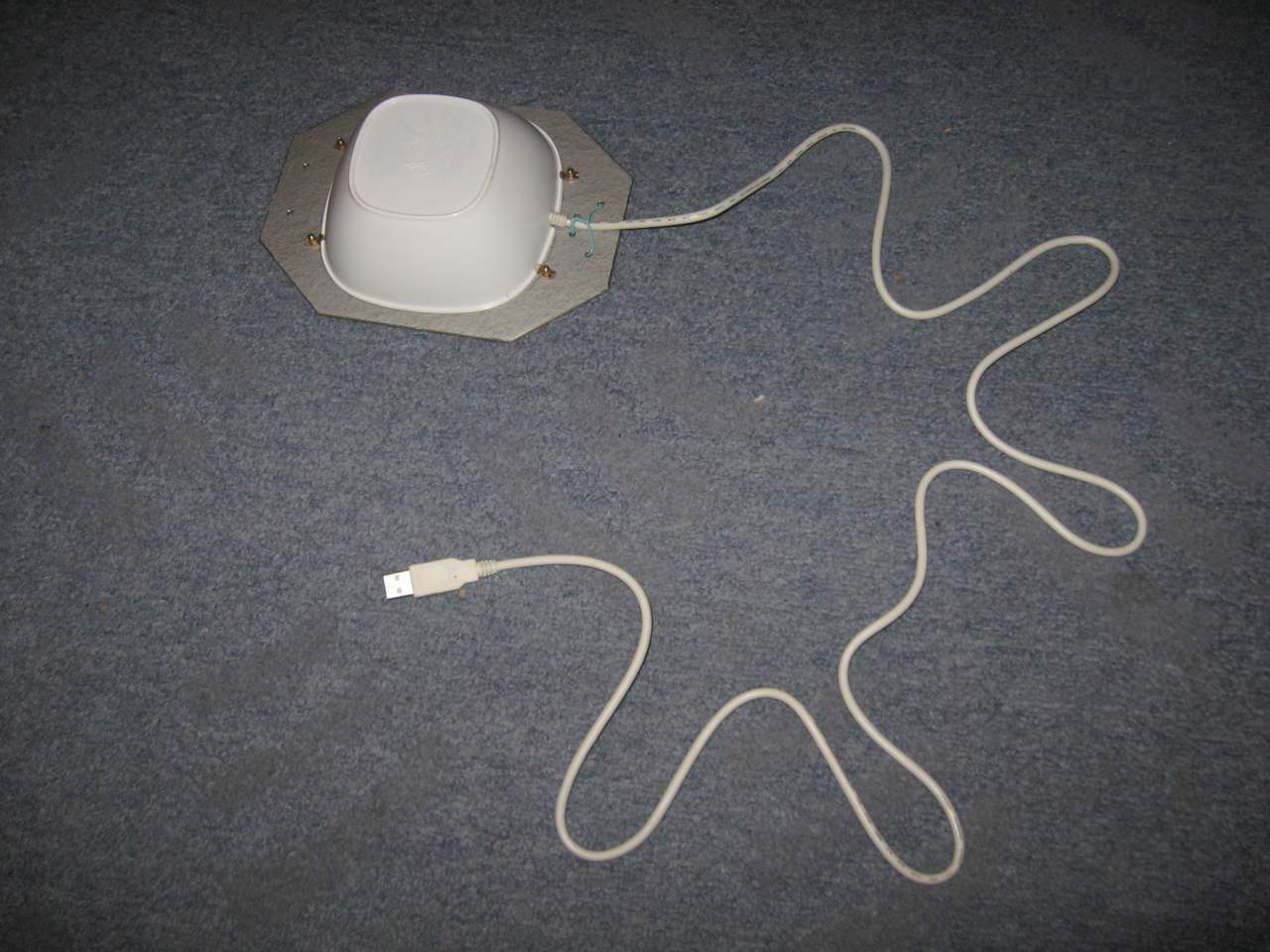

                          Берешь и делаеш себе ЮСБ удлинитель на 10м и включаеш через него комп вот к такой "антенне"Нажмите на изображение для увеличения.

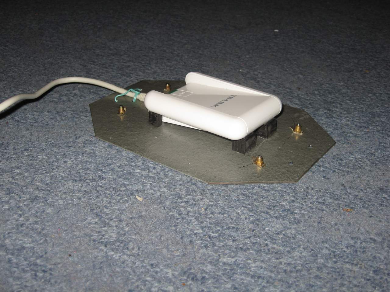

                          а в нутри TL-WN822NНажмите на изображение для увеличения.
                          И будет работать до 3км в прямой видимости.
