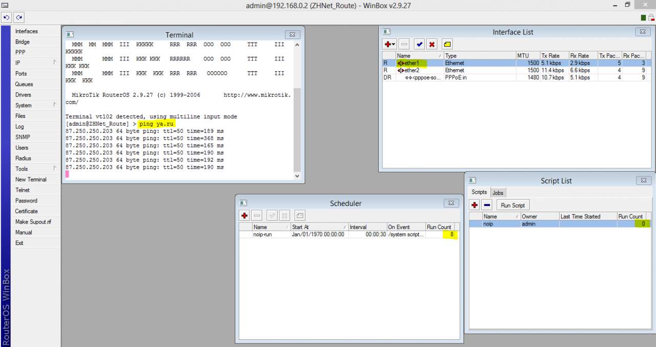

                    Доброго времени суток.
                    Кто нибудь реализовывал доступ к микротику по динамическому ip? В пример, что первое нашел сервис no-ip.org...

                    версия ПО 2.9.27, на обычной машине... пробовал на коленках, настроил PPPOE (сервер) подключения и интерфейсы.. с ноута через роутер подключенный к "маршрутизатору" подключаюсь по PPPOE (ether2), интернет есть, интерфейс ether1 подключен от стационара обычным виндовым бриджем... пинги с консоли на любые адреса к примеру yandex.ru проходят ( тоесть интернет и на маршрутизаторе есть ) скрипт все равно не запускается... куда копать подскажите может есть другая реализация...
                    Задача иметь в будущем удаленный доступ к нему... потому, что возможности администрировать из локала не всегда осуществимы....
                    Заранее благодарен.

                        Благодарю, сейчас буду пробовать... шедулер настроен аналогично вашим =)
                          #27
                          Попробовал, не получилось... аналогично не запускается скрипт
                          Интернет на роутере есть (ehter1)
                          Пинг с внешними ресурсами проходит
                          Шедулер пытается запустить скрипт каждые 30 секунд
                          Скрипт не запускается
                          System > Scripts > noip (write,test,read)
                          Код:

                          System > Scheduler > noip-run
                          Код:
                          /system script run noip
                            #28
                            понял ошибку... функция /tool fetch реализована начиная от версии 3
                              #29
