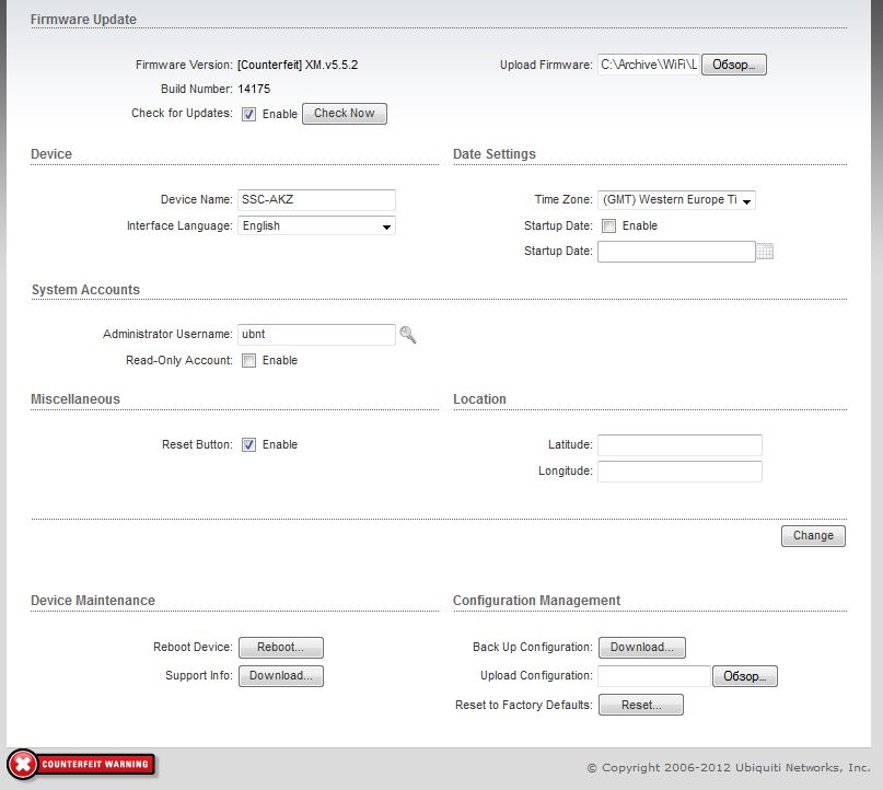

У меня так сдохли один нанобридж и одна лока.
В AirOS v5.5.2 ввели проверку подлинности?
И что? Где-то написано, что такие точки будут блокироваться? Я не нашел такого. Тут несколько вариантов...
Либо UBNT все-таки убивает такие точки, но молчит об этом, поскольку это как-бы не очень корректно по отношению к пользователю, который ни в чем не виноват.
Либо это глюк прошивки, но в таком случае уже бы исправили.
Либо это действительно случайные совпадения, а причина в чем-то другом. Но уже на этом форуме 3 случая зафиксировано с идентичными симптомами, что на совпадение мало похоже.
Только что сдох еще один нанобридж. MAC 00:27:22:D8:8B:7A. Симптомы те-же: Counterfeit warning. Проработал примерно месяц и весь месяц писал, что Genuine.
Да уж, подос...ла Убиквити с этой прошивкой. Боретесь с подделками - боритесь, но пользователи то тут при чем? Честно покупаем и честно платим, а получаем геморрой.
Придется откатывать 900 с лишним точек на версию 5.5. Даже не представляю, сколько времени и нервов на это уйдет и у нас, и у пользователей нашей сети.
AirControl показал counterfeit вместо имени устройства, я попытался сделать даунгрейд до 5.5 - не помогло. Прошивка залилась, но после перезагрузки точка мертва.

Уважаемый Алгон, можно узнать где покупались точки??? Меня терзают смутные сомненья.Сообщение от Algon Посмотреть сообщениеТолько что сдох еще один нанобридж. MAC 00:27:22:D8:8B:7A. Симптомы те-же: Counterfeit warning. Проработал примерно месяц и весь месяц писал, что Genuine.
Скрин для истории:
[ATTACH=CONFIG]12628[/ATTACH]
Это нововведение работает в 5.5.2 для устройств, выпущенных в 2012г. и последующих с маками 00:27:22 и DC:9F:DB . Физически прибор никак не отличается от старого; в данный момент эта штука работает на уровне улучшенного eeprom и системной проверки (причем на таких устройствах она второй раз перепроверяет wan mac радиомодуля).
