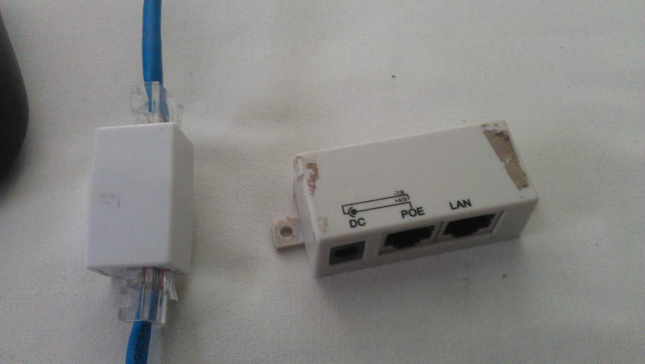

    10 метров кабеля идет от переходника наноса, к соедителю, от соединителя до наноса еще 20м кабеля=всего 30мНажмите на изображение для увеличения.

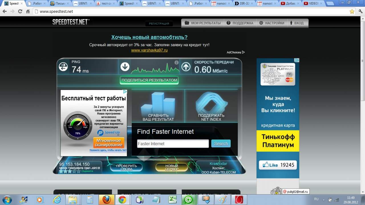

    первые 10м убрал и подключил нганос напримую и сделал пинги и тест с сайта Нажмите на изображение для увеличения.
ID:	213409 Нажмите на изображение для увеличения.
ID:	213410 Нажмите на изображение для увеличения.
Название:	тест новый с сайта.jpg

    скора буду в квартире тестить

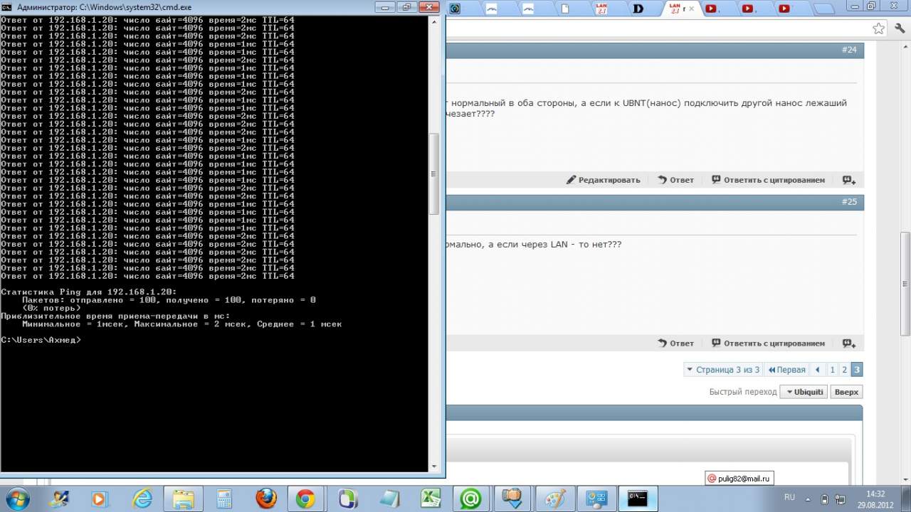

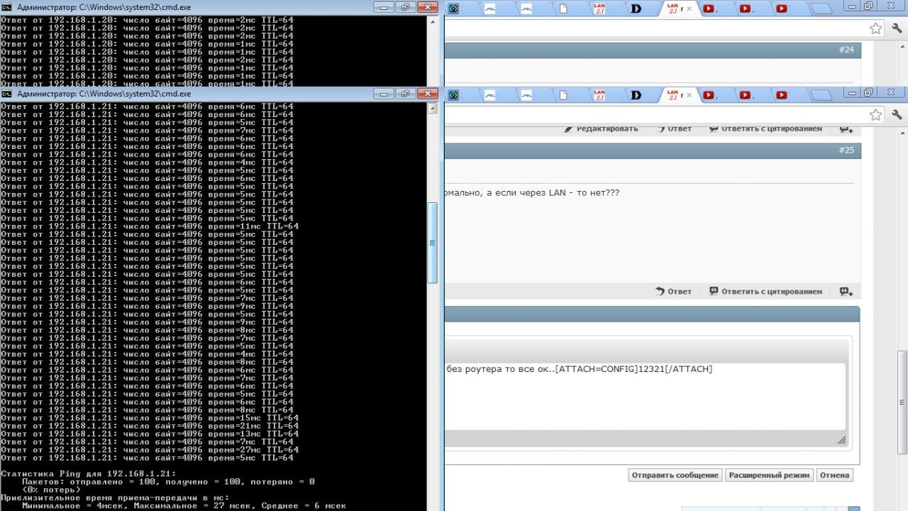

      пинг нормальный??
        #18
        Я вас просил пропинговать обе точки с компа, а не точки между собой.
        И первая серия пингов в норме, а вот вторая не очень.
          #19
          Оба наноса при растоянии 2 метра друг против друга, результат такойже входяшая скорость 10мбит исходщ. 0,19 и соеденяется долго как в видео http://www.youtube.com/watch?v=B4RIV...layer_embedded
          когда наносы рядом мощность снимать надо??? т.е. настройка сети в наносах

            А если комп подключить напрямую к роутеру, скорость какая по тесту?
            И пропингуйте наконец обе точки по кабелю большими пакетами! Как вам можно помочь, если вы не выполняете рекомендаций?
              #21
              подскажите плиз как с компа их пинговать???

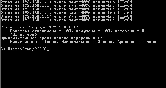

                        #26
                        лан карта в порядке так как если кабель провайдера подключить напремую к ноуту без роутера то все ок..Нажмите на изображение для увеличения.
                        пинг роутера с компаНажмите на изображение для увеличения.
Название:	пнг роутера с компа.jpg
                        Не пойму Я если кабель виноват или роутер то почему поднимается скорость на сетке UBNTподключенный через этот кабель к этому роутеру =) вот почему я думаю что роутер и кабель в порядке..
                        на роутере пробавал разные прошивки и родную, другой такой же роутер тоже пробывал

                          #27
                          На какой сетке? При подключении с ноута к наносу по радио?
                          З.Ы. Не плодите посты, пользуйтесь опцией "Редактировать".
