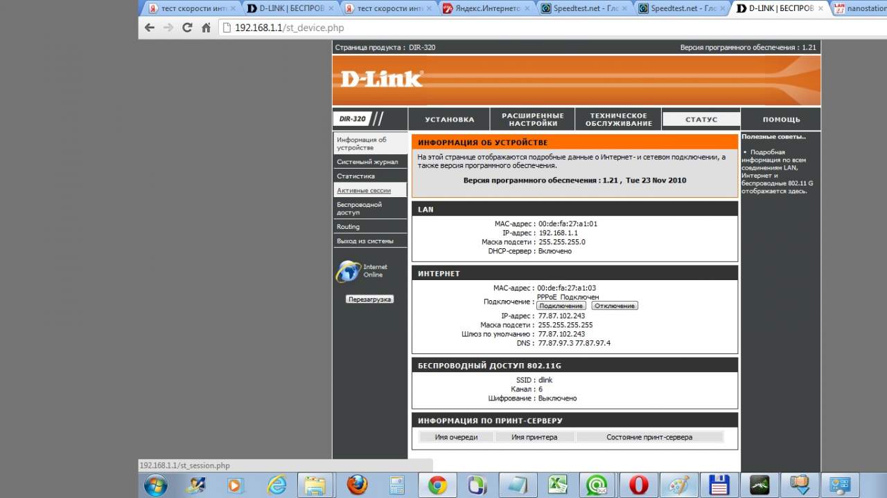

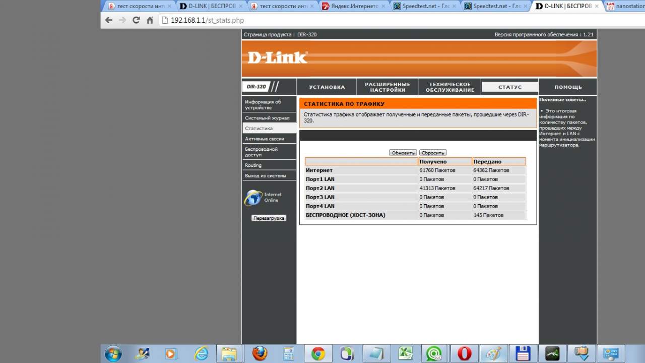

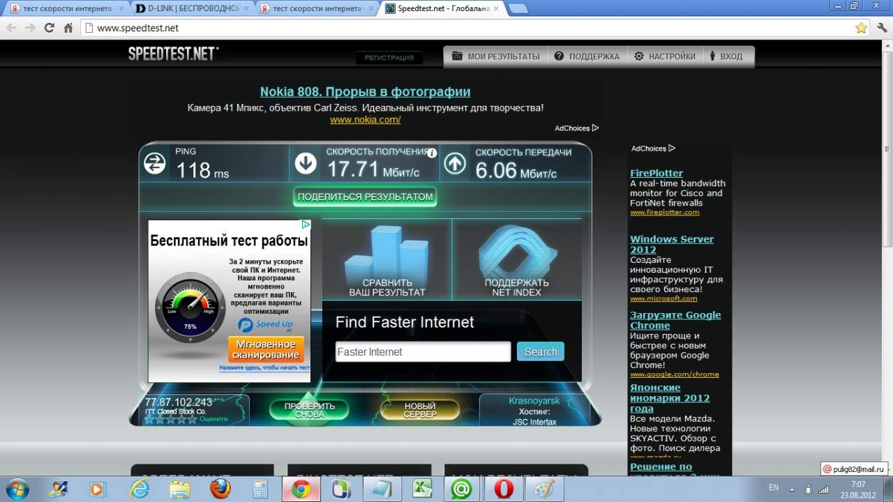

Доброго времени суток уважаемые форумчани (знатоки в вайфай сетях) Я в этом деле догоняю мало, и нуждаюсь в вашей помощи.
Живу Я в частном доме, в 500-600метрах на 5-ом этаже есть квартира, в квартире не живу но там инет 10мбит а в частный дом пока ее у нас не прокладывают. Прямая видимость есть.

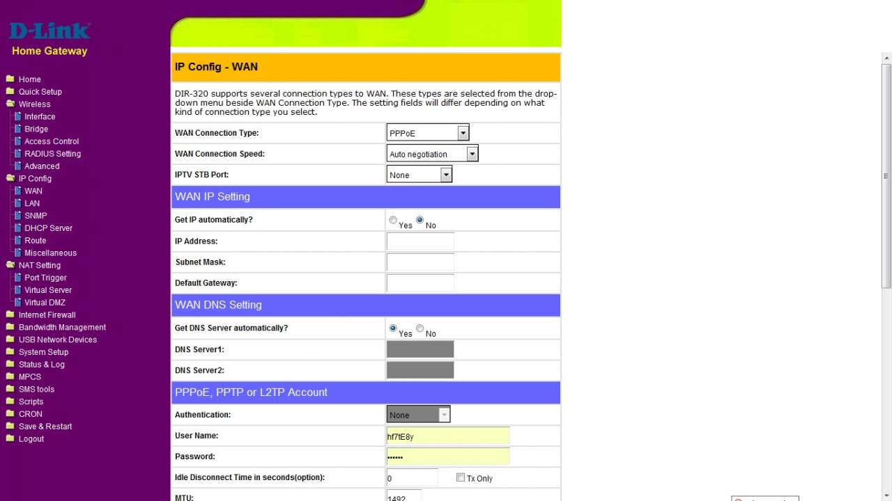

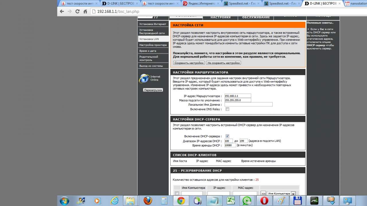

в квартире поставил dlink dir-320 в настройках все прописал соединение через PPPoE, доступ к сети стабильная 10мбит в обоих направлениях,

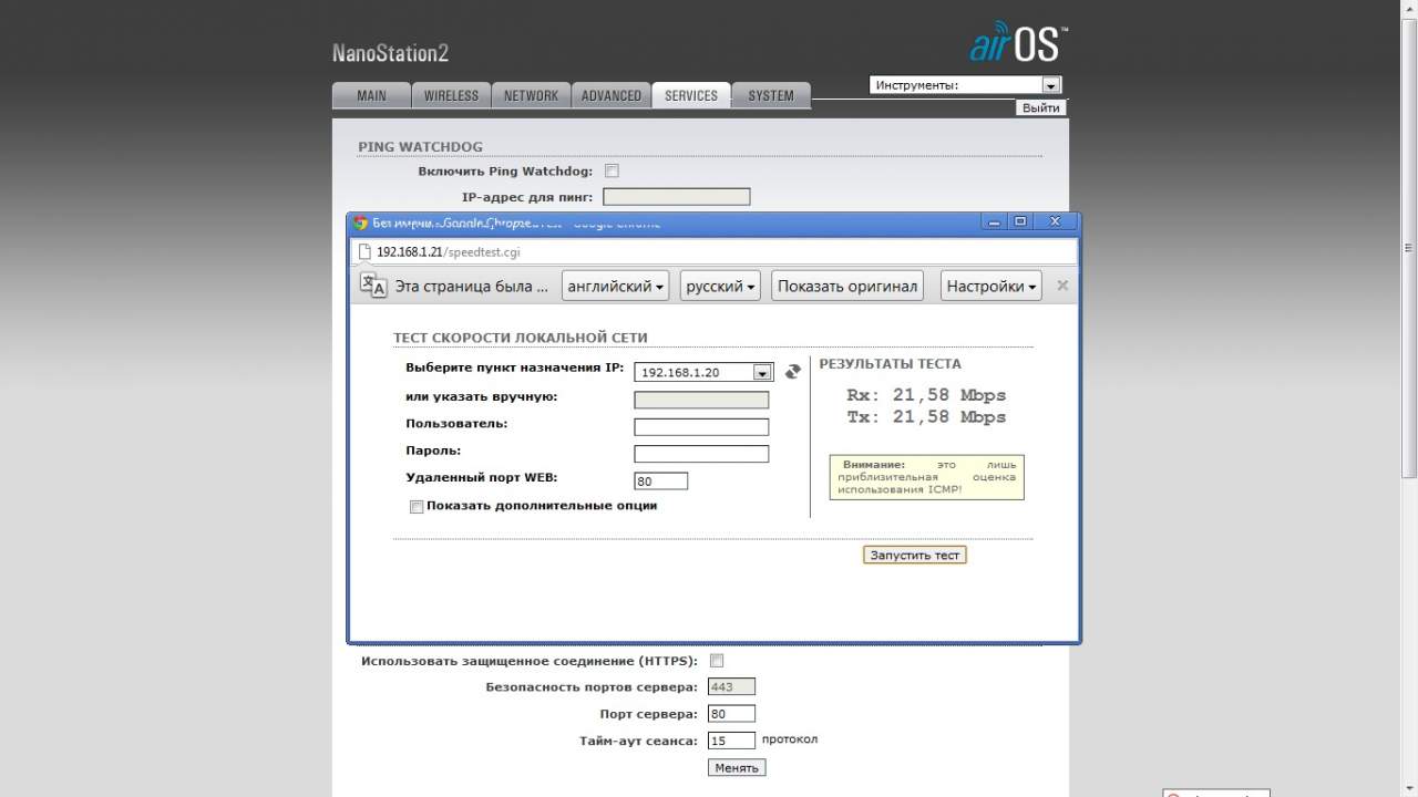

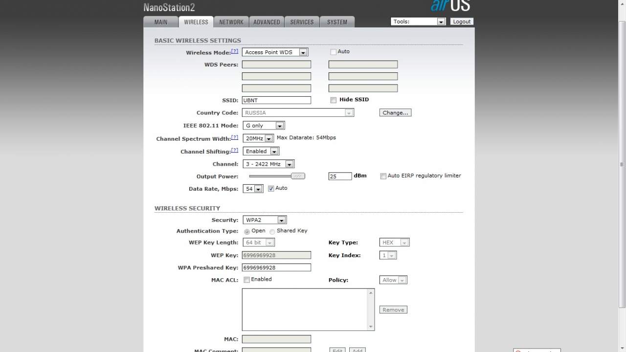

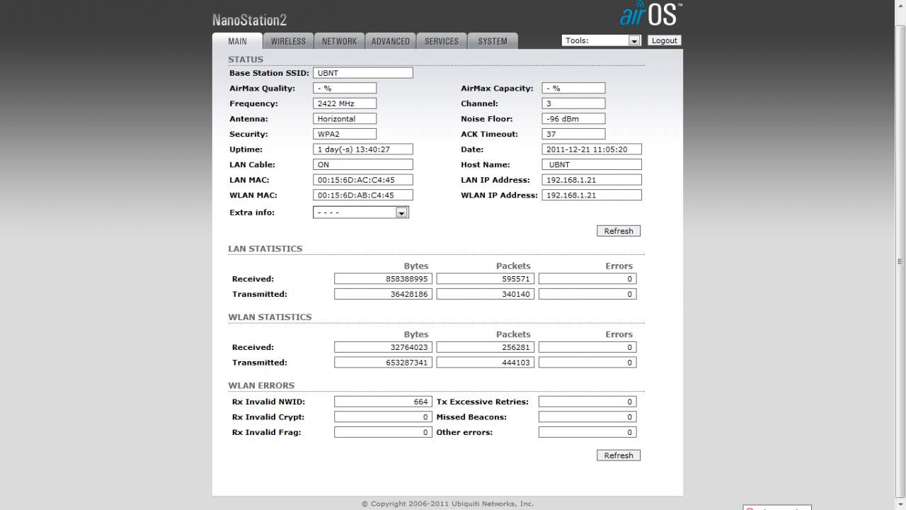

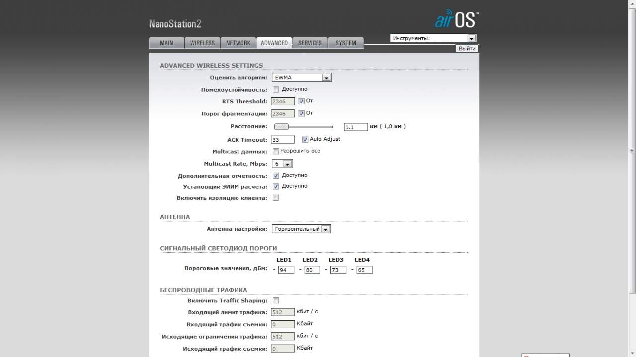

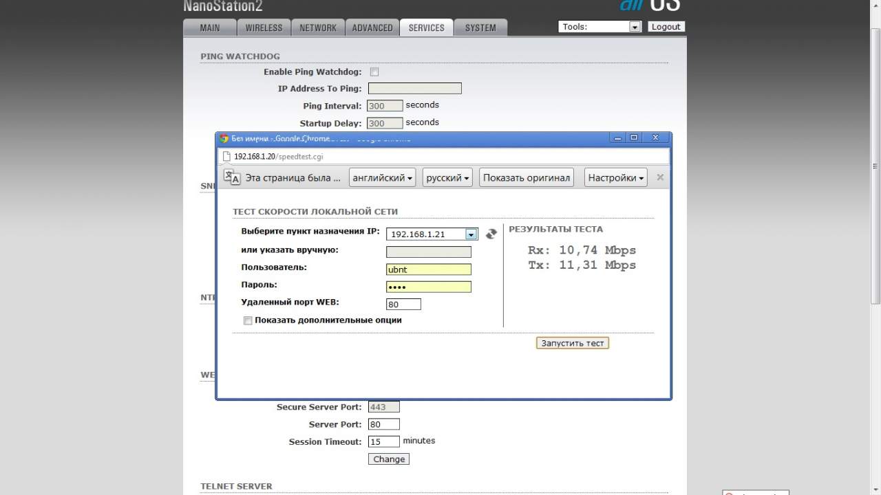

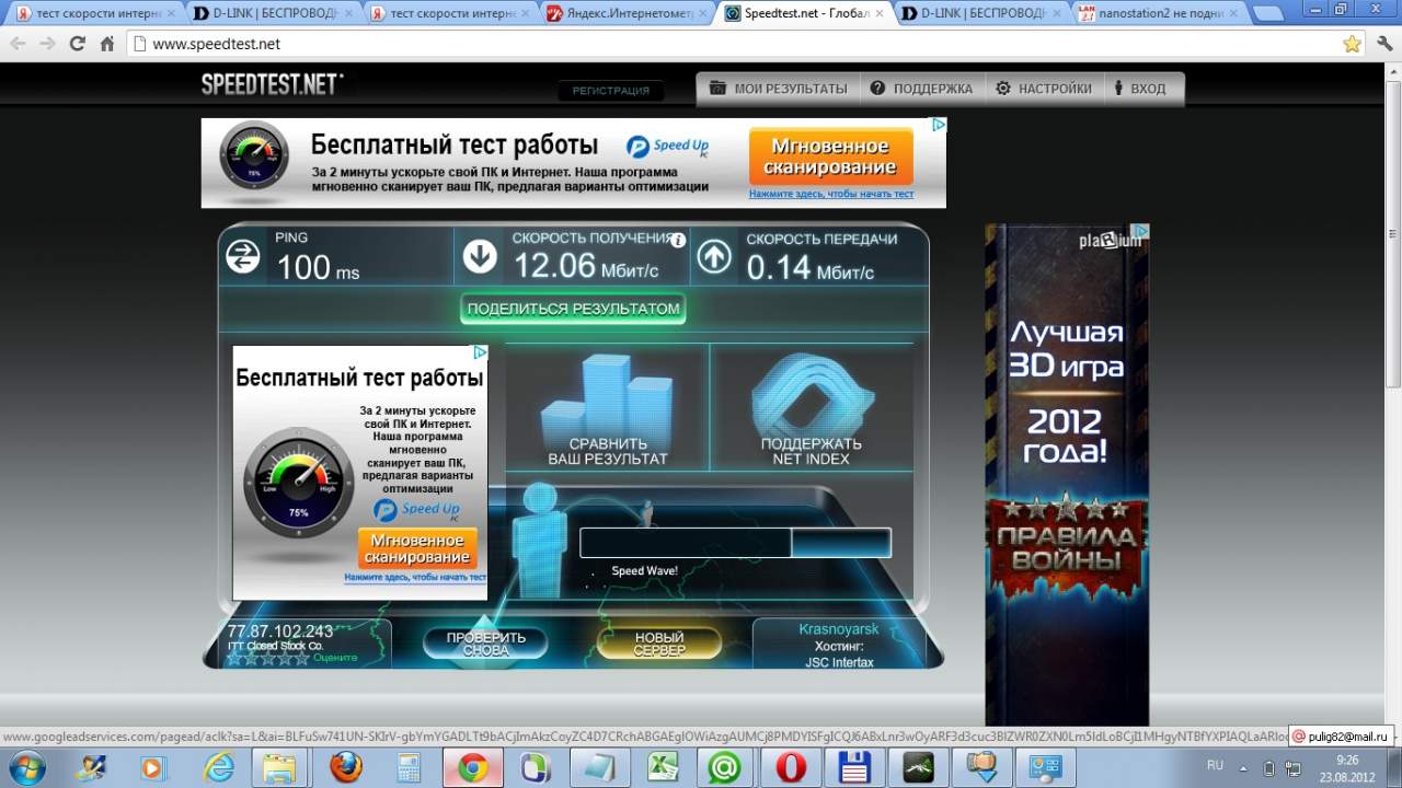

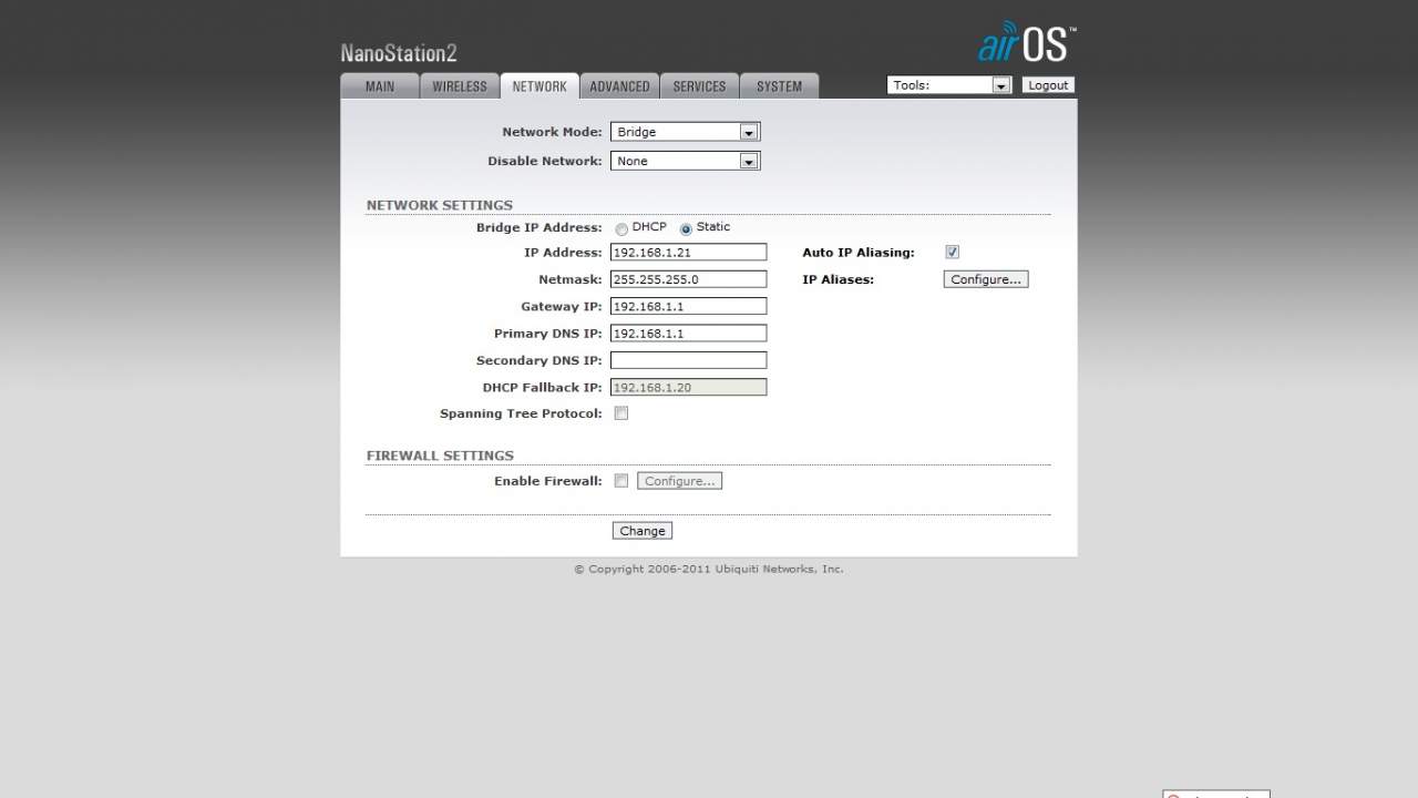

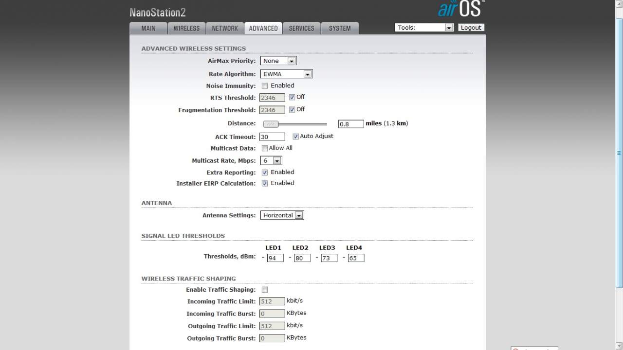

+на балконе направив на свой дом закрепил нанос2 и подключил к длину, дома у окна на втором этаже вижу сеть от наноса без доп. оборудования, сигнал чуть ниже среднего и достигает 3-4мбит/с в обе направления, так как у окна сидеть не хочется и 4мб вместо 10 не устраивают прикупил еще нанос2, и закрепил за окном 2эт.. направив на первую сигнал -47 -50 дбм скорость 10мб входящая а исход не выше 0,2мбит, когда напрямую без 2-го наноса 3-4мб. Подскажите плиз почему исх. не поднимается, и как заполнить вкладки network чтоб конфликтов не было и все работало четко...
