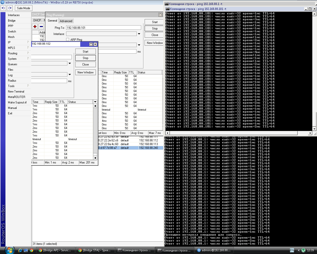

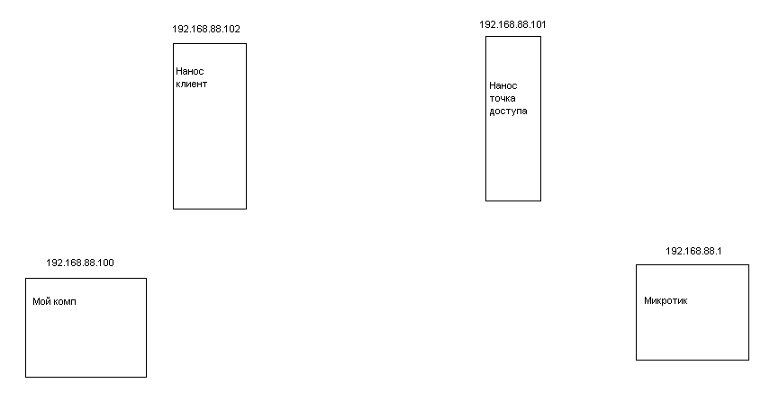

Мост на 4 километра. С одной стороны голый нанос на раздаче с мощностью 28, с другой нанос в офсетке, парабола, с мощностью 23. Дает спокойно в прокачке 30-35 Мбит но у геймеров беда, все мозги проели. Теряются пакеты, даже обычные пинги, причем так странно что я описать не могу. Если судить просто по пингам то инет теряется от прова к наносу в городе, а если по факто то после того как я поставил ACK Distance меньше чем реальный они то пропадают, то реже появляются. Причем эти пропадания на скорость вообще никак не влияют, а в играх просто зависание полное на пару секунд. Может что можно подстроить всетаки если да то как? Отзовитесь если кто-то сталкивался с такой проблемой очень нужна помощь срочно.

Вы не поняли. дело не в том что канала не хватает, даже на полной загрузке раньше пингов не было, а сейчас они даже при полном отсутствии трафика пропадают. И вот именно не падают, не подымаются до космических цыфр, а просто идет пинг 1,2,2,1,3,5,1,пропал полностью,1,2,1,5,1,3 тоесть както так)
А насчет АСК я когда поставил No ACK то пинги стали чуточку больше а скорость поднялась почти в 2 раза, а проблема осталась. Появилась она кстати непонятно чего тоже. Все работалор стабильно и вдруг нате

Помехи, бросок напряжения в сети питания, частичный "вылет" порта на свиче, роутере или точке... причин может быть огромное количество. Пингуйте большими пакетами и разбирайтесь, на каком именно участке сбоит.Сообщение от CaCTuCaTu4ECKuu Посмотреть сообщениеВы не поняли. дело не в том что канала не хватает, даже на полной загрузке раньше пингов не было, а сейчас они даже при полном отсутствии трафика пропадают. И вот именно не падают, не подымаются до космических цыфр, а просто идет пинг 1,2,2,1,3,5,1,пропал полностью,1,2,1,5,1,3 тоесть както так)

Какие вообще в моем случае возможны причины потерь? Можете перечислить от самых распространенных до практически нереальных и что можно предпринять. Нужно хоть что-то делать. Сейчас слава богу потери (пингами) держатся в пределах 50 на 10000 пингов. В этом мне помогло уменьшение ACK Distance до минимального 3.4 км. (по гуглу показывает 3.8 км.), незнаю почему так, а предел ибо при большем уменьшении ССQ падает до 30% и все глохнет, так-что этот минимум с обоих вручную зажатый. Может стоит похимичить что-то с MTU, не хочу начинать не зная в какую сторону менять. У кого какие варианты?
При включении ACK на "Авто" какое расстояние показывает? Вообще пробовали на Авто ставить?
Потеря 50 пакетов из 10000 это вероятно искровая помеха. Например включение каких-либо мощных приборов (холодильников, насосов, утюгов, etc.) у соседей, плохой контакт в какой-нибудь розетке, сварочные работы в районе, искрящий провод где-нибудь на столбе...
