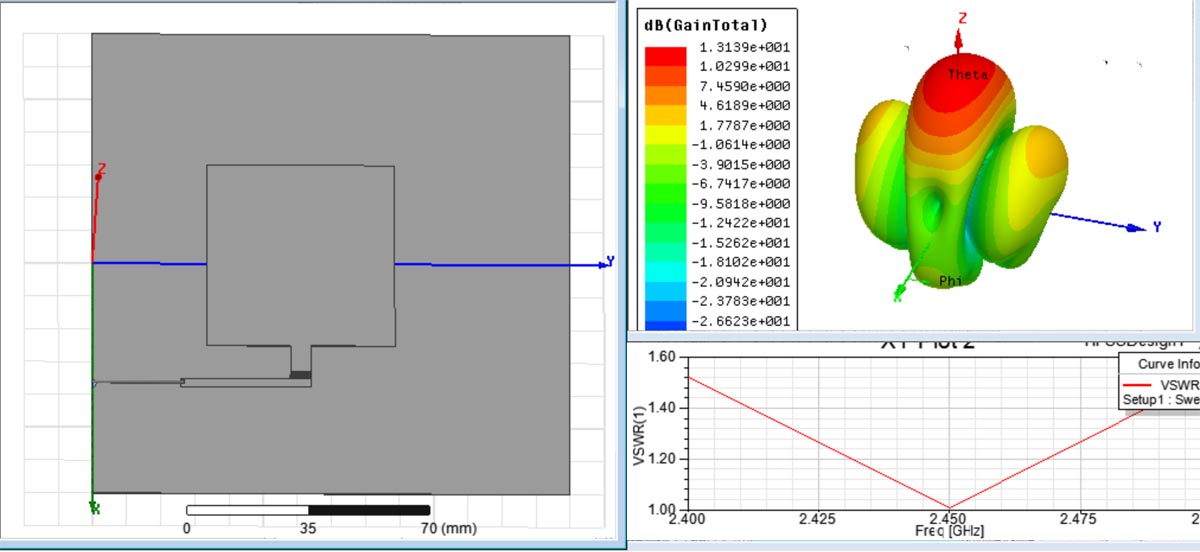

Добрый день, TUL. Увеличить усиление дополнительным директором можно, но нужно менять геометрию патчей и линий, для обеспечения согласования. Можно увеличить усиление этой антенны на 11% по мощности, раздвинув патчи до дистанции 1L = 122 mm( по центрам патчей ). Тогда мы увеличим усиление до 13.139 дБi.
На скрине показана половинка антенны. Патч (55*55) замкнут по центру стойкой диаметром 6 мм, высота установки 8.5 мм. Лепесток от патча 8*6 мм ( и вниз 3*7.5 ), первая часть линии трансформирует 50 Ом в 100 Ом, далее проводом д=1 мм( 100 Омная линия) к SMA разъёму. Зазор под линией 1 мм, её ширина 2.37 мм, длина 38 мм. Рефлектор 280*140 мм.

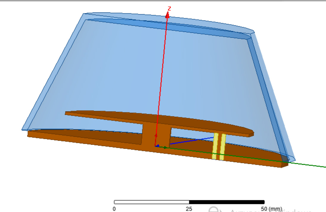

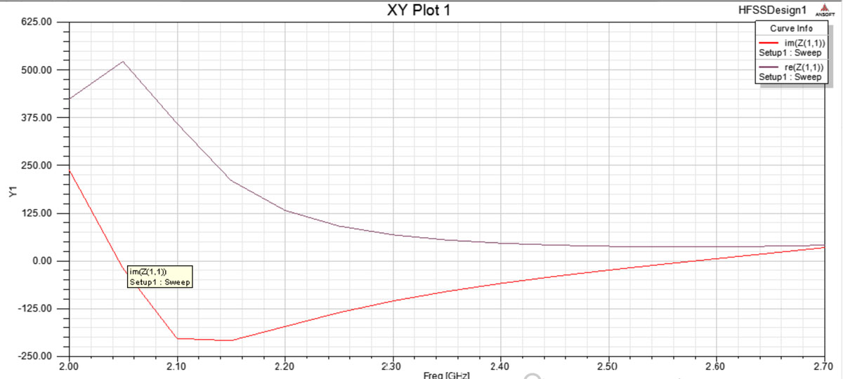

TUL, вот характеристика Re , Im круглого патча диаметром 66 мм, зазор до рефлектора 7 мм, точка запитки в 22.7 мм от центра. Вы можете выбрать любую полосу частот из того, что Вы видите, в зависимости от необходимости. Резонанса два, обычно выбирают рабочую полосу около второго, там ход реактивности не очень крутой. Кстати, этот второй резонанс образовывается из-за индуктивности провода питания длиной 7 мм.

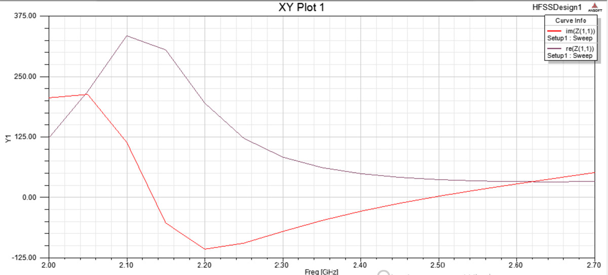

p.s. На третьем скрине Re Im того же патча, точка запитки перенесена на самый край диска резонатора.
