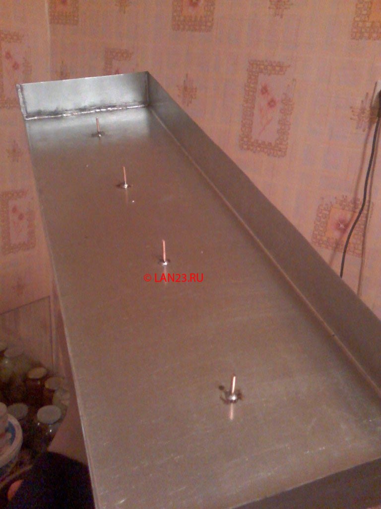

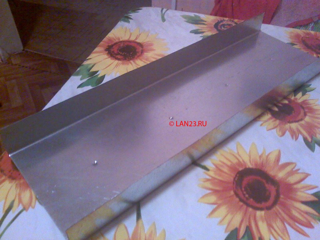

Начал делать Bester Sector 2400-16-65, заменю AMOSы на базе, посмотрю что будет. Процесс изготовления фотографирую, чуть позже выложу...

Немного изменил узел запитки (в связи с отсутствием разьёмов и известной длинной кабеля до оборудования), сделал как в biloop, только не насквозь а до задней стенки. Длинна трубочек 30 мм. внутренний диаметр 5.2 мм. (под кабель 5D-FB PVC (Radiolab)). Активные элементы решил делать из оцинковки, с последующей полировкой...

У меня были медные круги и из оцинковки(не полированной), разницы на глаз не заметил и все последующие делал из оцинковки.

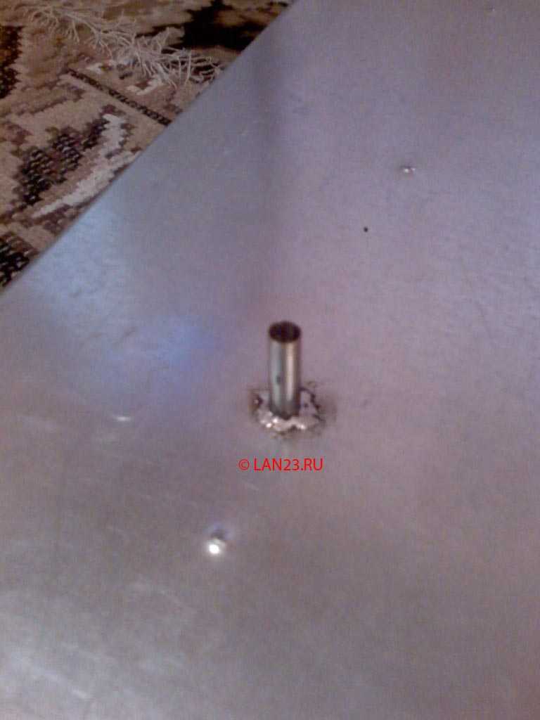

Мне не очень понравилось качество припайки трубочки...как то олово легло не ровно...
Не забывай пайку промывать!Вопросы технического характера в личку не задавайте! Всё-равно отправлю на форум!
Я помощнее паяльник купил и перепаял... Старый сдох совсем...Сообщение от lipton Посмотреть сообщениеМне не очень понравилось качество припайки трубочки...как то олово легло не ровно...
