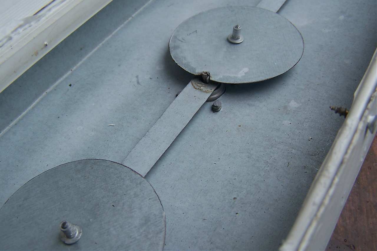

Собрал эту антенну.запитка последовательная-жестяная лента под дисками.От характеристик по усилиению не в восторге, но провалов в направленности нет, что весьма хорошо. усиление наверное хромает из-за косяков в соблюдении размеров.

Эта конструкция не будет работать, судя по фоткам. (Или размеры иные )Сообщение от lilo Посмотреть сообщениеОчень хороший вопрос. Я нарезал ленту шириной 10мм, и самому интересно сколько мм должна быть шириной она. Для хорошего кантакта я дежду дисками и лентой наматал со снятой оплеткой многожильный провод. Пытался соблюсти расстояние до рефлектора 7мм, но не получилось. Вот фотки.
Линии (фазовращающие) должны иметь более высокое сопротивление.
Вы попробуйте между дисками проволочки 0,8 мм. припаять.(Сверху на блины!!!) В интернете где то скачивал файлик макета выложеный бестером.Последний раз редактировалось Wi-Fi_LOMmaster; 16.06.2008, 02:39.

Да проволока- хороший вариант, но буду использовать в следуюшей антенне. Но не смотря на эту ленту, антенна работает с теми же параметрами но выдает где-то 10Дб. А нельзя ли проволоку под дисками запаять, а то спереди все таки излучающая поверхность.Когда смотришь на ворота новых русских, чувствуешь себя бараном.

Очень большие сомнения по поводу того что там полоса долна быть,наверно что то похитрее.Разбераться с прогой Zeland,некогда,придеться опытным путем настраивать.
Померял N конектор по высоте он 12мм,растояние от рефлектора до диска -7. Очень похоже что в диске сверлиться отверстие,и запаюеться центральный штырек N конектора.
Похоже что фазирующая полоса(или хрен знает что там) припаюеться к краям дисков,а не проходит под ними.
Сильно смущает почему питание именно подходит ко 2 рому диску.
Что то мне кажеться что там не полоса,а вполне вероятно какие нибть катушки витка по 3-5.
Диски похоже паяються на штыри. Непонятно назначение торчащих участков штыря.
Просто не уверин что простой полосы метала может не хватить что бы праввильно сдвинуть фазу. Низнаю,может и нет.Сообщение от Al_ Посмотреть сообщениезачем они здесь, если активные элементы - диски?
Главное что бы там не было чюдо согласующих полосок-со специальной геометрией,а то тогда сложновато будет подобрать ее.
