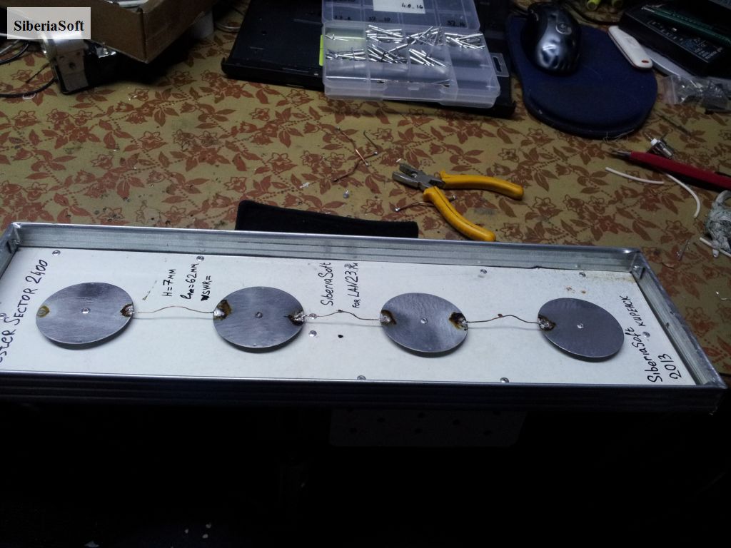

1) шину лучше 1,6 мм (2,5 квадрата от обычной проводки)
2) такое гнездо много чем плохое... (для этих частот) смотри на такие. Когда они будут в руках, остальные вопросы сами отпадут! Просто сам поймёшь всё...
