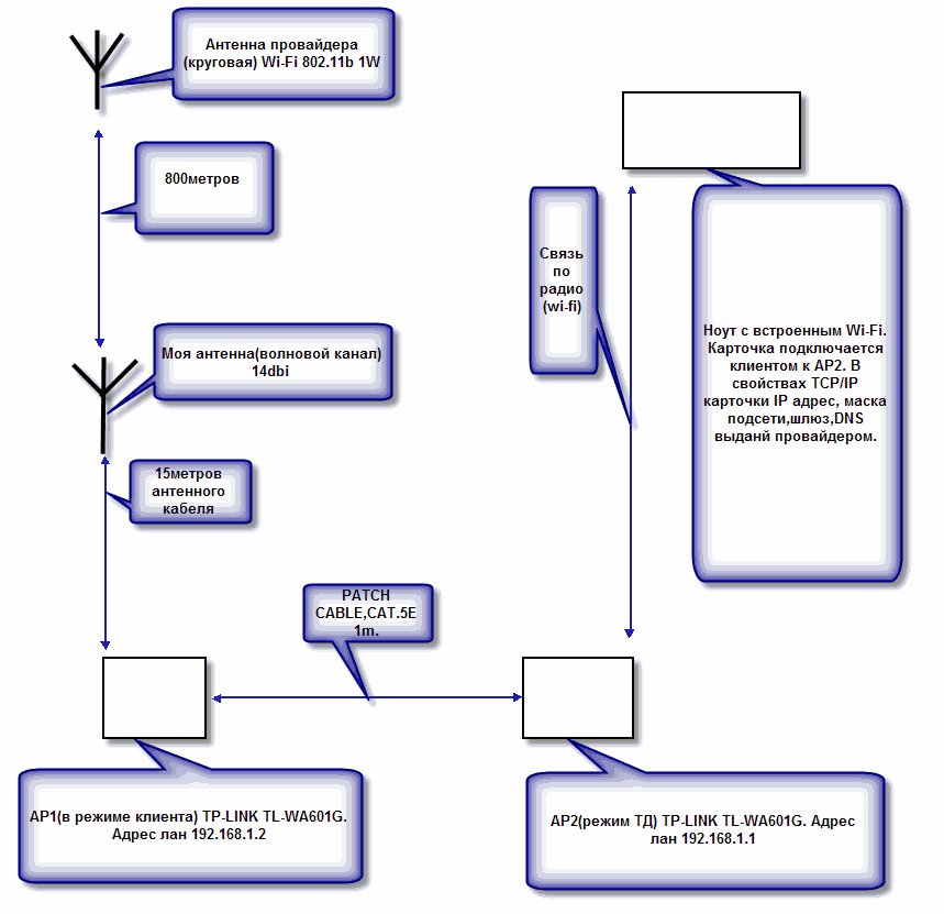

В даный момент подключен к провайдеру инета по Wi-Fi через перепаянный д-линк G-122. Нехочется быть привязанным к ноуту шнурком usb ( тем более ноут имеет встроенный wi-fi) а свободно перемещатся по квартире. Приобрел две точки доступа, провайдер поменяет у себя мой мак-клиента(g122) на мак одной ТД. Правильный такой вариант как на рисунке?
Вариант соединения двух ТД по лан.
АП1 и АП2 свичем соеденить надо а не напрямую патчкордомСообщение от scart3 Посмотреть сообщениеЗнающие люди(может кто юзает точки в таких режимах) оставте коментарий по рисункую.
не факт, должно получиться и так. В принципе схема верна, но затратнаАП1 и АП2 свичем соеденить надо а не напрямую патчкордом

В такой схеме ему придется переводить АП1 в режим ВДС+АП, или репитером. Только подпишется ли провайдер прописывать МАС его апешки у себя для такой связки.Сообщение от Bitsoft Посмотреть сообщениеА к чему такой гиморой ? Возьми поставь сплитер на 2 антены на АП1 одну повесь на провайдера а второй раздавай Wi-Fi на ноут я так думаю !

Привет всем. Задумав сие я рассматривал два варианта : подешевле- одна точка в режиме репитера(повторителя) с двумя антеннами через правильный сплитер (одна антенна наружная направленная на прова ,другая в квартире ) и подороже с двумя точками как на схеме. Почитав в нете что режим повторителя не всегда совместим с разным оборудованием и зачастую работает коряво от первого варианта отказался. Для начала соединив две точки шнурком одну в режиме клиента , другую в AP c ноута подключился к AP.Лановские адреса 192.168.1.1 и 192.168.1.2 пинговались с карточки Wi-Fi ноута - все должно было получится. Хотя мне говорили что на прямую две точки соединенные по лану работать не будут(мои местные специалисты).
У прова авторизация по мак адресах и WEP.
Вчера все заработало!!!
Выхожу в нет с ноута и кпк (по очереди, ноут выключен - мона с кпк).
Немного онастройках: на ап1 - 10 канал, WEP , режим клиента . На ап2 - 3 канал , мощность1/8 , WEP , режим тд с скрытым сид (в будущем еще фильтр по мак поставлю).Последний раз редактировалось scart3; 05.06.2008, 11:13.
