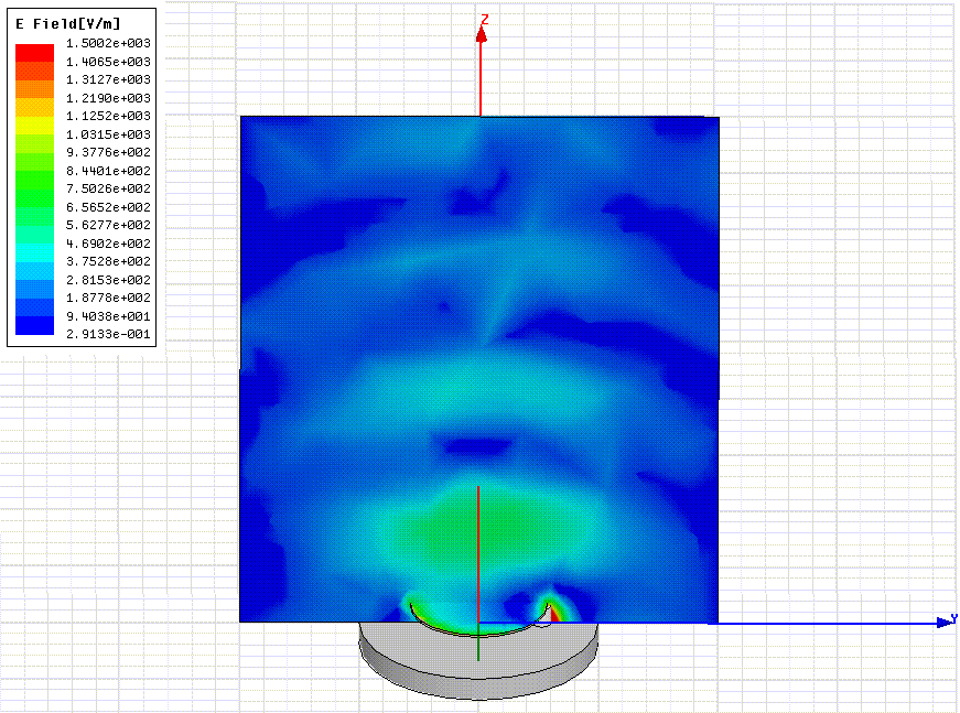

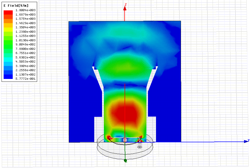

Я смотрел на облучатель как на patch antenna

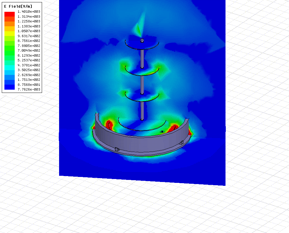

Спойлер (+/-) (Сообщение от Dmitr_y)Сообщение от Dmitr_y Посмотреть сообщениеВ этом облучателе точно работает только первый дисковый элемент поэтому и усиление толлько 9 дб. Причем тут боковые лепесктки ??? у одного излучателя боковых лепестков не бывает, только у линейки излучателей (либо ну ооочень надо постараться) причем тут бортики, щели и другие всякие отписки ? Если нет заявленого усиления так надо либо про это сказать либо молчать , и не грузить народ всякими нелепыми отписками считая всех за не очень умных людей!
Мы же не консервные банки делаем. Это макетирование нового облучателя на 5 мгц. Всё тот же патч элемент.На рисунке видно как работает патч элемент, это совсем не полуволновой диполь. Чётко видно как концентрируется энергия в волноводе. Замедляющая структура работает аналогично.
Последний раз редактировалось Панченко Игорь; 05.05.2011, 16:44.
Спойлер (+/-) (Сообщение от shmel)Сообщение от shmel Посмотреть сообщениесегодня утром позвонил коллега и рассказал, как он эксперементировал с облучателем от бестера (он в отпуске, ему хорошо :) ). вобщем итог такой, в его случае директоры никакого влияния на усиление антенны не имеют. еще раньше мы заметили, что перемещение дисков вдоль оси, измененние расстояния между ними, изменение их колличества и т.п. практически не сказывается на КСВ антенны. та же картина и с усилением, что угодно можно делать с дисками на усиление это не влияет, без дисков вообще антенна работает также. испытывался тот вариант антенны, где все 3 директора одинакового диаметра, только число их было увеличено до 5. либо Панченко всех разводит, либо где-то собака зарыта. будем искать.
На модели хорошо видно работают или нет. Я конечно понимаю, что выкинув 3 директора потеряем всего 2 дБ., это без измериловки тяжело заметить. Не факт что Вы при этом подстраивали систему. Здесь в модели, я задал щель 2 мм. между кольцом и площадкой.

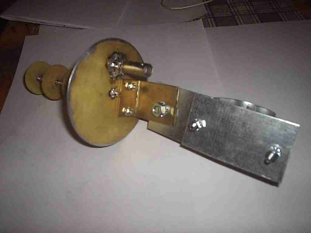

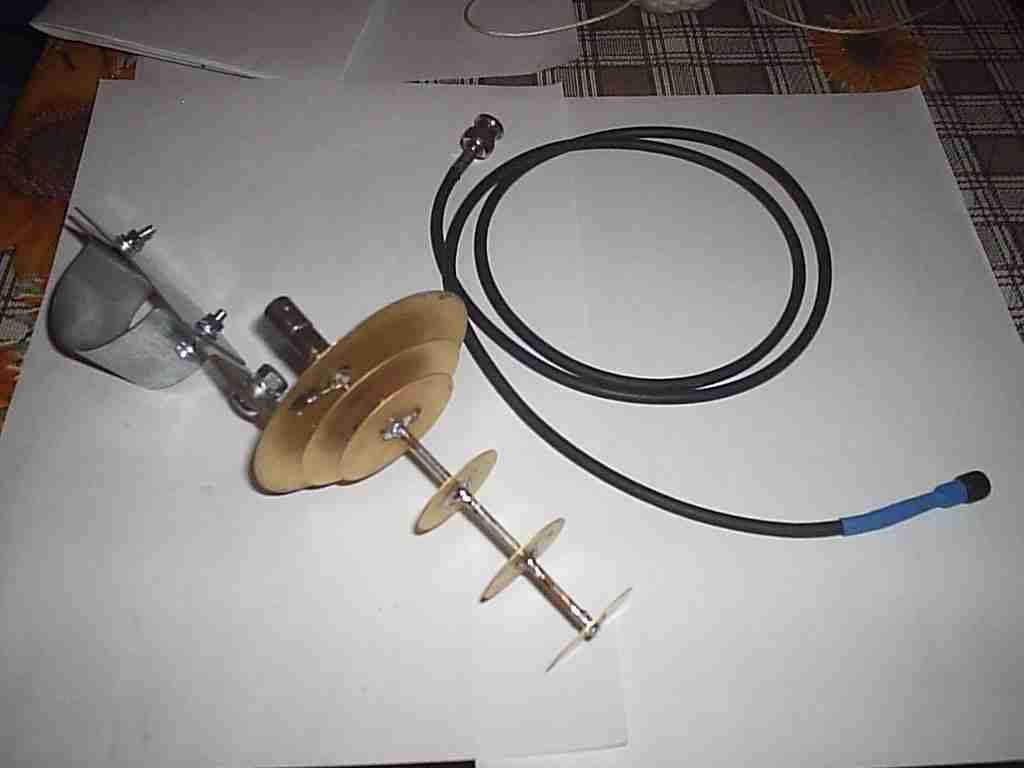

Собрал облучатель, вариант от shmel.
Диаметры от рефлектора к вибраторам:83-62-45-32-32-32,
расстояния 7-8-27-27-27, без 15мм буртика на рефлекторе. Материал - латунь 0,5 , стержень - медная проволока диаметром 3 мм. Проверял все на своем работающем линке до провайдера интернета. Расстояние 868м (проверял лазерным дальномером), точка 2100AP, прошивка 2.30eu родная, не менялась.
Результаты: до этого стояла банка, запитанная 1,5м кабеля 75Ом через F разьемы, на облучатель припаял BNC разьем, и сделал пиктейл из RG58C/U 50 Ом от локалки ,длина около метра (см картинки).
В итоге уровни сигнала НЕ ИЗМЕНИЛИСЬ!! по монитору точки доступа, ну прям как на банке. Не знаю, может сигнал/шум отношение изменилось, так посмотреть негде, может кто подскажет, как это дело посмотреть на 2100АП?

Судя по предыдущему посту от Шмеля, облучатель не такой уж и эффективный. Ранее тоже выражались сомнения по поводу конструкции этого облучателя :bad: .Сообщение от bujhtr Посмотреть сообщениеP.S. Тут два варианта: или облучатель такой плохой, или банка такая хорошая
Похоже действительно не такой уж и эффективный. Попробовал поиграться с поляризацией, не-а, поляризация стоит вертикальная, ну а если у меня показания одинаковые с банкой, то мое ИМХО что не стоит с ним заморачиваться, банка намного проще. Попробовал облучатель сначала без последнего директора, потом снял предпоследний, уровень сигнала упал на 2 % (было 98 стало 96), центральный стержень тоже откусил. Работает.
