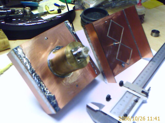

                              Хочу заменить свой "зоопарк" Нажмите на изображение для увеличения.
ID:	217514 антенки хорошие но за период эксплуатации с 2006г малость обгорел лак и поокислилось то что осталось без защиты.

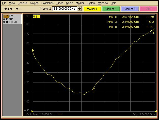

                              Еще вопросик на тех антенках что у меня стоят "харченко" ксв получался хороший Нажмите на изображение для увеличения.
ID:	217515 а у посчитанной тобой модельки как-то печальнее с этим делом. КСВ на этих антенках можно подстраивать после сборки? Если да то каким образом?
