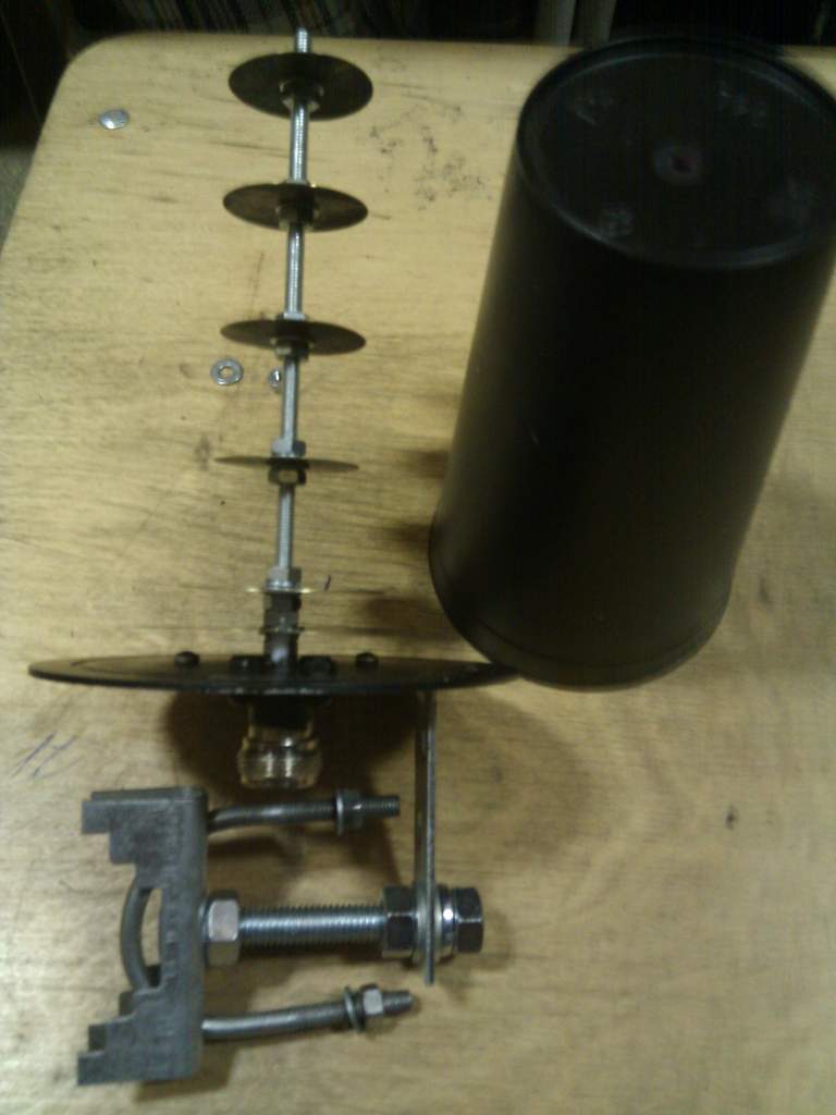

            Кто это сделаль? как это заставить работать? За такую цену должен кофе по утрам в постель!

              А что в ней классного? Что в ущерб характеристикам подогнали одинаковые диски! А чтобы не паять засандалили все на гайки? И где вероятность что йота и 3G -ный опсос находяться в одной стороне! А получать 4G от билайна мтс и мегафона деньги наветер!
              Но плюс всеже еся! Если размеры выложат то сделать полчаса! И работать будет сразу!
              Много усилий стоило добиться, что бы при одинаковых размерах, выжать максимум и антенна была бы малочувствительна к разбросам размеров. Вы можете попробовать в этих же размерах поднять усиление, без ущерба широкополосности. Результатами потом поделитесь. И как параметры будут "гулять" при сборке?
              Сегодняшняя стоимость сборки антенны ниже в 3 раза от первоначального варианта, а надёжность выше. Паяные "блины", были случаи, от вибрации на мачтах отваливались.
              Ещё не слышал, чтобы в гибридных сетях, это где работал 3G и подключают 4G, LTE монтировали бы в другом месте. Но и для таких случаев есть вариант!
                Игорь не обижайтесь! Может для тех кто пользуется Мегафоном МТС Билайном это и вариант! Но тем кто пользуется Йотой это просто две антенны!
