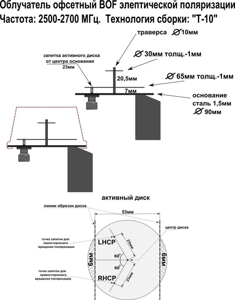

                    Добрый день! Можно ли выполнить BDM-1 на траверсе из диэлекрика без корректировки размеров?
                      Нет. Нужно корректировать размеры.
                        Доброе утро! Подскажите, если делать вот этот облучатель и ставить только один разьем и не делать на основании срезы то я получу обычный излучатель линейной поляризации?

                          то получу обычный РАСТОРОЕННЫЙ излучатель линейной поляризации?

                              Игорь а чертеж BDM-2 можно сюда выложить?
