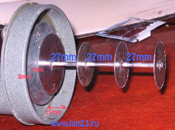

Облучатель для OFFSET ки 2,4ГГц
    я думаю, что эта "Бестер" лучше ...
      Jomy! Выложи чертеж облучателя. Увидить бы график КСВ ? Гайки я так понимаю с двух сторон блинов?

          Спасибо! Подумал что это что то новое, гайки очень понравились :to_becom:
            А вот еще "Бестер"...

                Последняя модификация.

                    Прочитал всю тему но так и не понял куда именно должен попасть фокус зеркала. Написано, что в фазовый центр облучателя. Кто нибудь может конкретно ткнуть пальцем где здесь фазовый центр?
                      на зелёное пятно...
                        Спасибо понятно
                          1. Хочу сделать на Wi-Fi 2.4 что то подобное "Последняя модификация Bester BDM-1" на шпильке М4, диски из тонкой жестянки зажимать на шпильке гайками. Не помешает ли такая неоднородная поверность траверсы (резьба и гайки)?
                          2. Что если взять за основу "Последняя модификация Bester BDM-1", с бортиками как "" и запиткой как "ПАТЧ MIMO"
                          3. А теперь если бортики будут не 15 мм а все 92 мм, а отражатель 98 мм (жестяная банка с ровным дном и стенками)
                          Как это всё примерно будет себя вести и какие особенности?
                            1)гайки повлияют, но не сильно
                            2)можно
                            3)нельзя!
