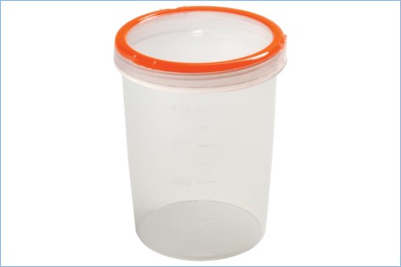

                          Вы имели ввиду такую баночку?
                          Выглядит интересно, да и по размерам 90х120

                            Да именно она! С резиновым уплотнителем... Они есть разного диаметра и разной глубины.
                            Я их вскрывал грунтом для пластика и потом белой краской.
                              А я думал термоусадку наити такого диаметра. Только хз на сколько она радиопрозрачна.
                              Правда я банку еще не нашел. Сеня посмотрю что нить.
                                Термоусадка при стягивании поведёт банку. Тогда уж на крайняк обклеить белым рекламным оракалом.
