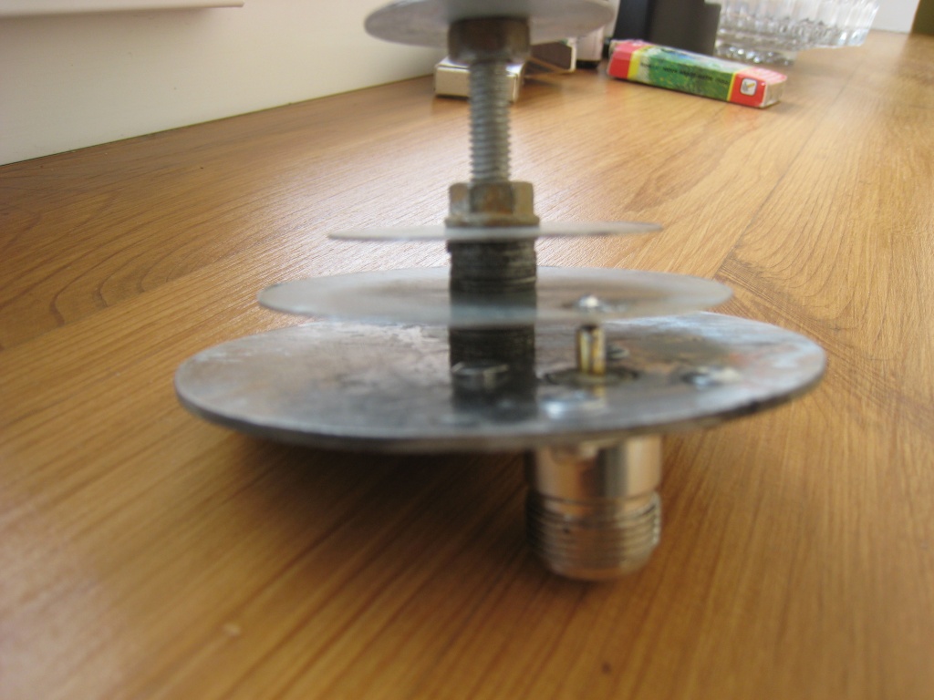

                      Облучатель сваял вот в таком виде. Правда потерял гдет 1.84Дб- это потеря в кабеле. То есть разницы между биквадратом с 4м кабеля и прямым подключением булета к облучателю я пока не заметил.
                      Правда я его сделал без ободка да и качество основания не очень. Мож потом попробую что нить получше изготовить.
                      Есть ли инфа по данной антенне в Ротхаммеле? Или мож еще где?
                      Имеется идея сваять стержень с разделением дисков с помощью медных трубочек.
                      Вот фотки моего варианта. Прошу не ругать, собирался как тестовый.
                        Сообщение от drakonus Посмотреть сообщение
                        Прошу не ругать
                        Если не ругать, не будет прогресса.))
                        Гайки убрать - сильно толстые.
                          Зато какая возможность регулировки :)
                          В будущем наверн сделаю на пайке. Если будет потребность.
                            На пайке тож хорошо регулируется, 100ват паяльник в одно касание!
                              А тут прям на месте мона ) Но функция бесполезная из за невозможности изменять диаметр дисков :)
                                Не, ну как тестовый вариант сойдет, но на постоянку.... может лучше использовать трубки от радио и тд - телескопические, с возможностью регулировки. Поставил - настроил - намертво спаял - замерил - на форум кинул )
